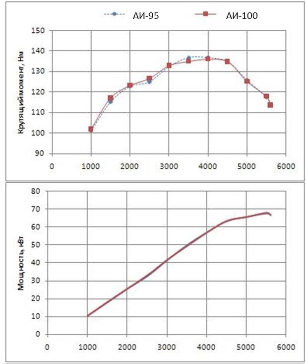

Вдруг какая мысль проснется в твоей высокооктановой ;)
Booth писал(а): ↑10 янв 2024, 13:35 Заводская лаба чем меряет?
Изучайте ГОСТы...
Ставь КОРВЕТ М11.3х и калибруй его под топливо...
Касательно УИТ-85М - частота вращения двигателя 600±6 об/мин...

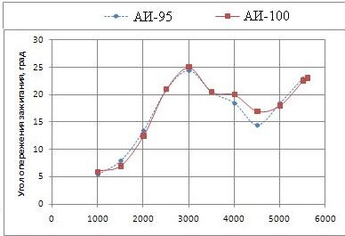

Я ему про состав и параметры топлива с Танеко в разреде периода нескольких лет, он мне графики УОЗ... :kuku

Вот тебе еще одна картинка в части октановых чисел из той же серии... Что не так с составом топлива Танеко?
Booth писал(а): ↑10 янв 2024, 14:18 он мне графики УОЗ...
Если они вам ни о чем, продолжать смысла нет... Только воздержитесь от категорических суждений о чем или о ком либо. Не вам судить...

mvg писал(а): ↑10 янв 2024, 14:24 Вот тебе еще одна картинка в части октановых чисел из той же серии... Что не так с составом топлива Танеко?
Зачем суешь мне свои графики УОЗ?
Я смотрю паспорта топлива и танеко в 22-23 г стало делать топливой другой "формуляции" чем в 20-21 годах, с другими параметрами (составом) даже конкретно написал какими. На мой, и не только, взгляд однозначно оно стало хуже, хотя как и раньше естественно соотвествует нормам на топливо ТС, для чего собственно на заводе и делают тест исходящей продукции.

По сути ничего не сказал, подсунул графики УОЗ кот не меняют состав и параметры топлива которое производит Танеко - внезапно правда, они лишь отражают параметры работы мотора, по ним нельзя утверждать какое было топливо раньше а какое сейчас, это можно сделать лишь по анализу топлива. Внезапно.

За последние два года, только в рамках ААИ, проведены десятки испытаний образцов топлива и всякого рода к ним присадкам. Не могу сказать, что все совсем плохо-плохо, но ситуация с топливом изменилась заметно, пока не в лучшую сторону.
Что касается УОЗ и детонационных свойств топлива, многое зависит от калибровок ЭСУД, потому и выложил некоторые графики. На малых и средних оборотах (пусть до 3000) все, как бы, работает по науке, УОЗ увеличивается... Но с какого-то момента начинает активничать ДД и все игры с заявленным ОЧ сводятся к нулю.
Состав топлива, если я вас правильно понял, больше влияет на уровень загрязнения клапанов и КС. Так вот, базовое топливо Танеко (без многофункциональных присадок) отнюдь не в аутсайдерах.
Что касается влияния топлива на динамические характеристики ДВС, здесь все гораздо сложнее. Мешают те же заводские калибровки.
