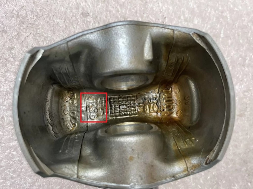

Booth писал(а): ↑04 май 2023, 11:36 асаемо сабжа быстрозагуления 1295 это похоже что обозначение типового сплава.
Путсь так, по сути что это меняет? ЛСПИ миф и серега разоблачитель?

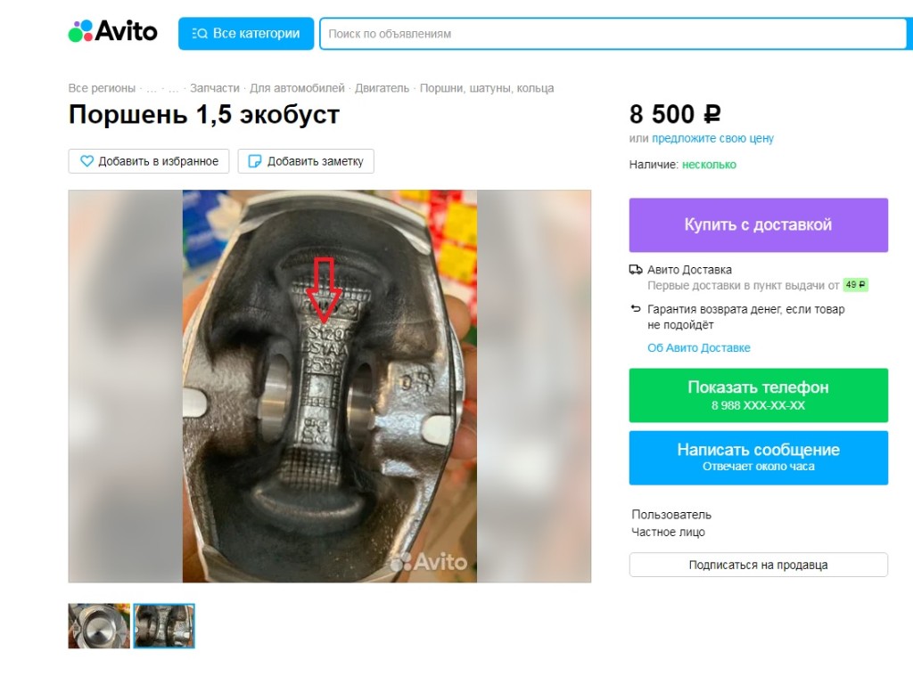

Есть сплав, кто же это отрицает. Но есть и номер поршня и, о совпадение, он как раз с прямовпрыскового двигателя серии ecoboost. На скрине отчетливо видно, что поршень не плоскодонный, автор же утверждает обратное. По номеру KS1295, нам выдается ворох фордовских поршней. Но пойдем более сложным путем. Заглянем на Авито и посмотрим, что из себя представляют поршни серии ecoboost

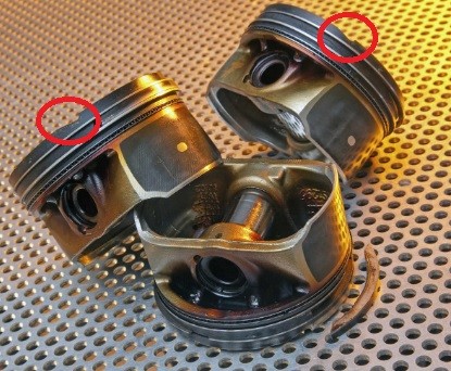

Вся история в том, что поршни на презентации были сфотографированы в не очень понятном ракурсе. На это у купился автор, предпочтя "не заметить" выемки на верхней грани поршней. Таким образом, поршни вдруг стали "плоскодонными" и от Фольксвагена.

Да, Серега ты ошибся. Точнее так "ошибся", потому что знал и видел, что поршень не Фольксвагеновский. Но надо же было доказать именно свою версию. Все негодяи и есть лишь один московский Д*Артаньян. Разглядев KS1295, невозможно не увидеть выемки на поршне. Но победителей не судят, ты ведь так рассуждал. Да и потом, кто там вспомнит, пропали ложечки или нашлись, так что можно для дела кое что и не заметить.
