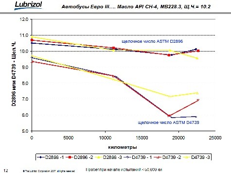

GusKruchus писал(а): ↑02 апр 2023, 09:23 зачем вообще смотрят TBN на форумах ?
Блин, ты то дурачком не прикидывайся. :)
Очевидно TBN измеряют, для
- свежего с целью проверки блендинга, рецептуры и соотвествия нормам госту, допуску и т.п.
- в отработке ( а тут чтеко одного ответа нет и не может быть т.к. топливо разное, моторы разные и т.п.)
под долбежкой подразумевалась - 2896!!! Ладно я понимаю что это для свежего хороши метод, а для отработки сомнительная затея.
GusKruchus писал(а): ↑02 апр 2023, 09:23 Способ, которым пытаются сделать оценку PCMO продукта - для сравнения с TAN (у тех, кто пытается этой глупостью заниматься)
D4739 грубый метод, показывает примерно щелочной остаток зольной присадки. Для соединений магния он показывает в 2 раза больше "щелочного остатка" чем для соед. кальция, и в 4 раза больше, чем, например, для соед. бария.
В данном примере где тут больше!? :?
GusKruchus писал(а): ↑02 апр 2023, 09:23 К реальности происходящего, связанного с кислотами - это отношения не имеет. Конечно, если брать в расчет PCMO продукт при его средней работе.
Как по мне оба мерила "попугаи" - оба можно использовать, а называть еретиками и опускаться до оскорблений из-за этого - случай достойный подтверждения что теория Дарвина работает наоборот. :popcornn:
А что 2896 имеет больше реальности "связанного с кислотами", "корозией" ?
Как я понял 4739 - более чувтсвительный, а не тупой метод ради попугаев.

Booth писал(а): ↑02 апр 2023, 10:40 А что 2896 имеет больше реальности "связанного с кислотами", "корозией" ?
D2896, по которому "пробуют" свежее масло - может показать у отработки лишь одно: насколько те присадки, из которых это щелочное получилось - были в работе. Точка.
И более ни для чего этот способ и не нужен.
Как я уже писал, коррозию, кислоты - надо смотреть другими способами. Но для ОК (например) этой проблемы (с кислотами) нет. Это поиски привидений.
