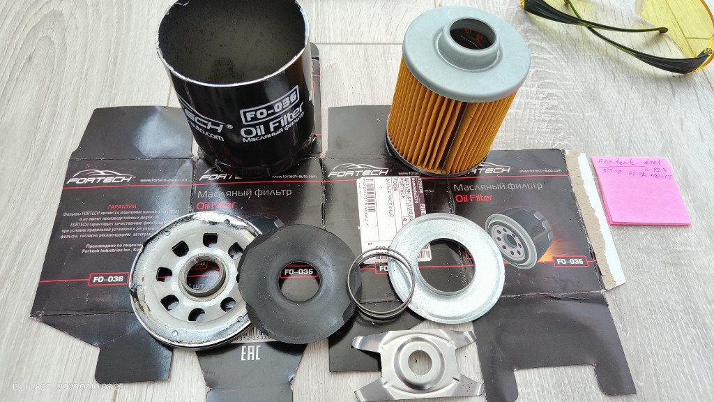

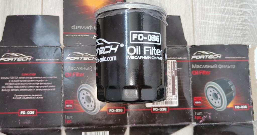

Распил масляного фильтра FORTECH FO-036
По ошибке что ли взял еще раз, повторный распил спустя ГОД. Зато цена теперь в 2 раза ниже, не 336 руб.
Цена 158 руб

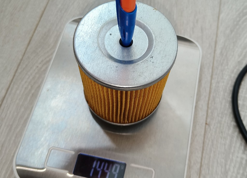

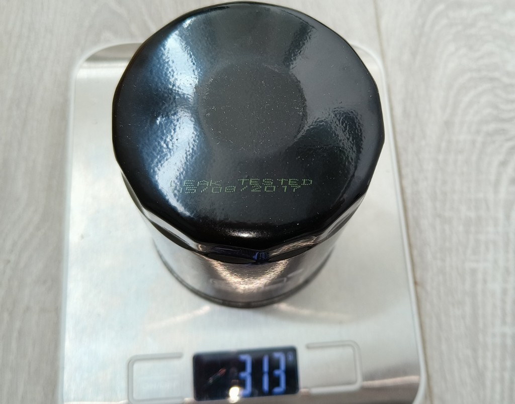

Вес 313 грамм
Диаметр 76,5 мм
Высота 97,3 мм
Уплотнение 62-71 мм
Резьба М20х1.5
Усилие открытия перепускного клапана 1,4 кг, диаметр седла 0,9 см, давление срабатывания 2,2 атм

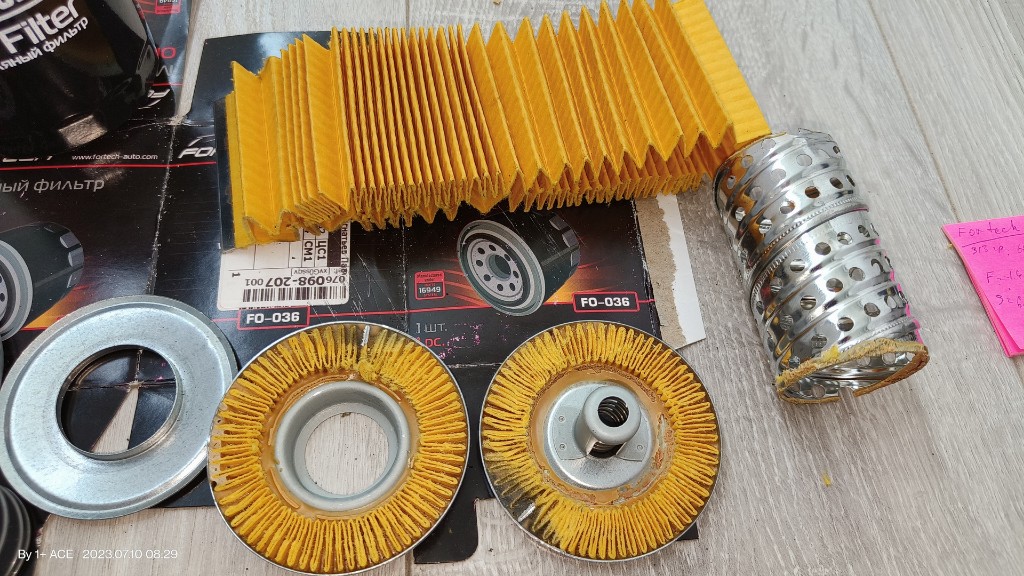

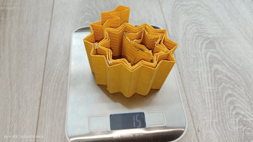

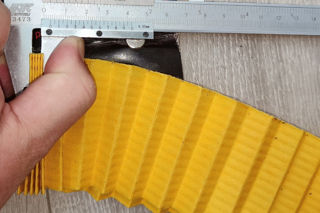

Площадь фильтрации 1053 см2, толщина бумаги 0,30 мм, вес бумаги 15 грамм, плотность 0,474 г/см3

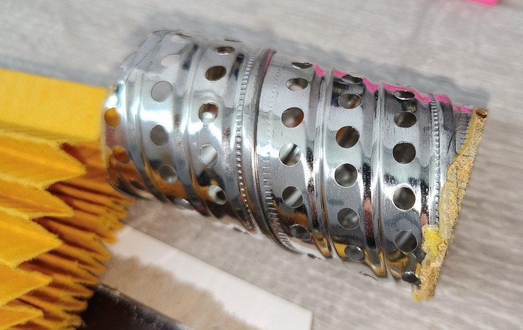

Резьба нормальная, вопросов нет.

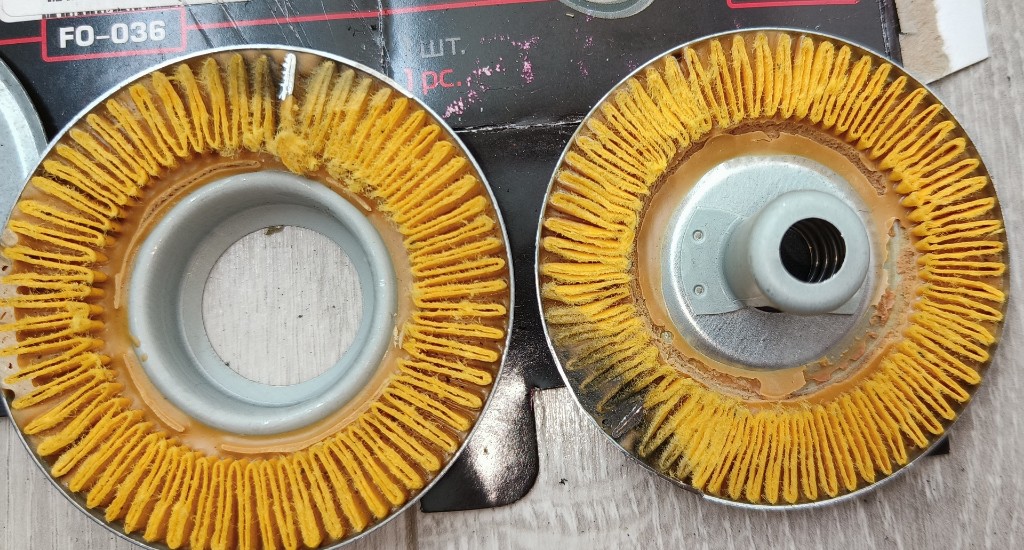

Обратный клапан грибок.

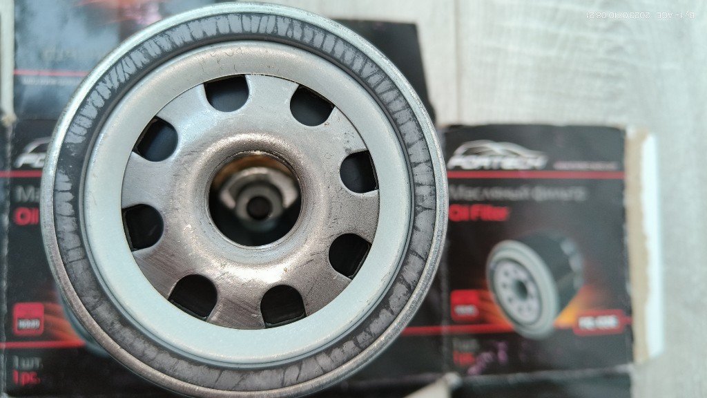

На счет герметичности на 100% сказать не могу, ощущение что кромка ложится на точечную сварку.
Еще и резина была приклеена с одной стороны к основанию )))
Перепускной из резины, давление срабатывания немного завышенное в 2,2 атм, но ничего страшного в этом нет.
Для промывки скорее наоборот отлично.
Туба вообще отличная! Приятно держать и смотреть.

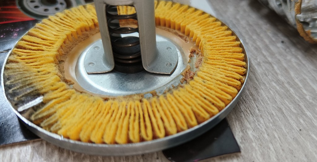

Заливка герметиком вроде бы нормальная, но на видео если не забуду покажу тонкий слой где
Структура герметика не понравилась, рыхлая какая-то.
В дешевых фильтра такая. Хотя и тут как раз дешевый вариант за 158р так что все правильно.
Бумага вроде бы нормальная по весу, но какая-то не такая.
Желтая, как без пропитки.
Толщина странная 0,30 мм.

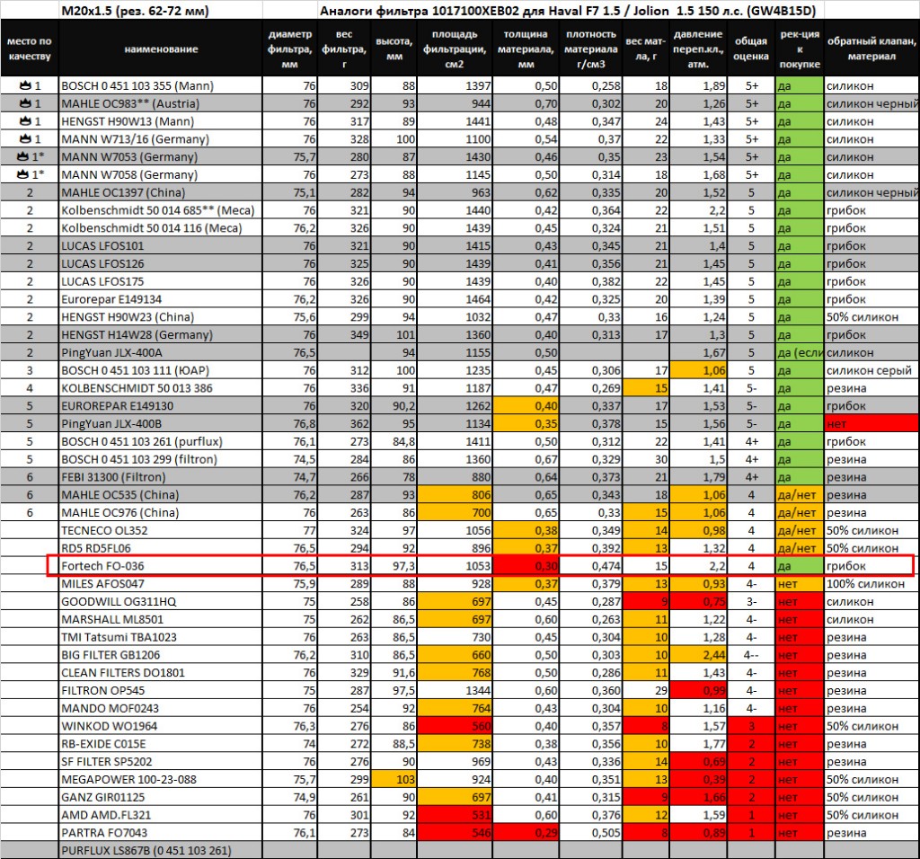

Плюсы фильтра
- давление перепуска
Минусы
- вероятно не герметичен обратный клапан
- тонкая бумага
- герметик дешевый и тонкий слой в некоторых местах
Общая оценка 4
Покупать можно. Двигателю не навредит, фильтровать будет. Поэтому и 4 балла.
Но иметь ввиду что дешевая цена тут соответсвует качеству.
Другие аналоги в таблице Аналоги масляных фильтров MANN W7053, W7058, W712/8, W712/82 (М20х1.5, h=89 мм, Ø = 76 мм)

GReY,
ну вроде как ... 05/08/2017 и 15/08/2017
Я бы побоялся ставить их колодки и амортизаторы судя по фильтрам
лучше уж Майлз/Патрон
