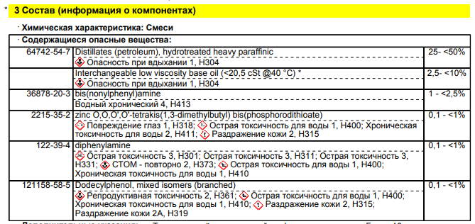

Парни, кто шарит, расскажите что в составе этого масла?

RandomXP,
Алексей, а вот зольность у Kroon Oil PolyTech 5W-40 составляет 1,33, много же для турбомоторов ваговских, или уже пофиг? :?

Красный медведь писал(а): ↑14 фев 2020, 06:03 Алексей, а вот зольность у Kroon Oil PolyTech 5W-40 составляет 1,33, много же для турбомоторов ваговских, или уже пофиг?
Если масло не ест и не оставляет отложений - то реально не имеет значения.
Я это масло заливал в самые проблемные поршневые 10-11 годов, его ело по 200-250 мл (они конструктивно меньше не могут есть) и никаких проблем, нагара или увеличения расхода масла со временем - как мотор отмылся, так он чистым и остается, масло просто пролетает в небольших количествах.
Но это одно единственное масло, где при таком жирном пакете присадок и такой зольности не наступает никаких негативных последствий.
