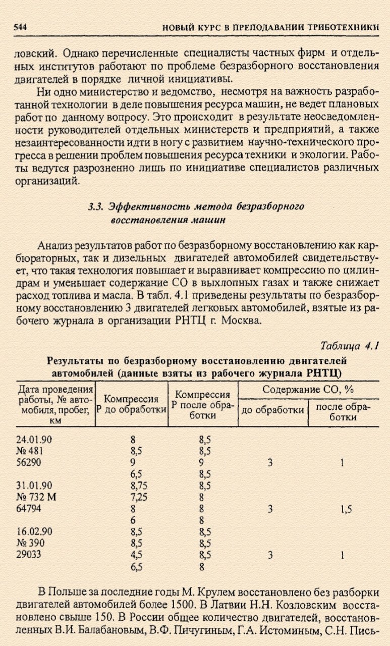

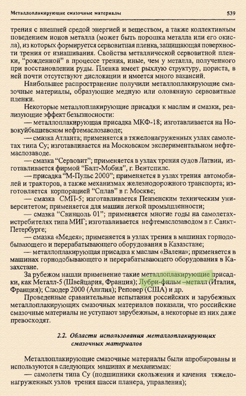

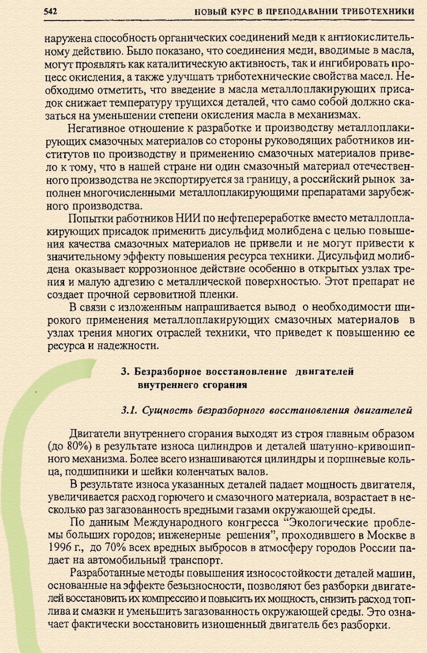

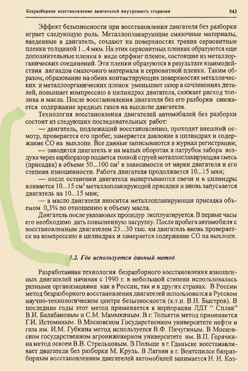

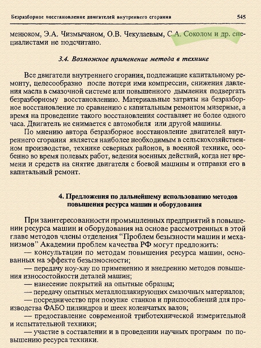

RandomXP, Нашел упоминание про Лубрифильм в книге Триботехника износ и безызносность. Издание от 2001г (Наконец осилил 8-) )
Отечественные присадки пишут, что не хуже :D
А теперь любопытная инфа по твоей теме. Есть еще такой этап - распыление присадки с воздухом в КС
И смотри кто у нас еще (помимо Мамыкина на 3-ем скрине)засветился - "алхимик" ;) :

Дмитрий Анатольевич, книжку прочитал, понял что такое безразборное восстановление?
я вот читаю и понять не могу.....о чем они? ...что именно восстановили? )
з.ы. честно я просто в ахере с таких писателей! ...если предположить что эти писатели теперь присадки барыжат....то как то грустно немного)
Думай, о хорошем...)
Эксперимент по устранению задиров на корейских моторах.
#30
Vitek74, вроде все на полках: кто производил присадки, где использовали кто применял и какие машины. Описана методика контроля. Вроде все ясно. :?
