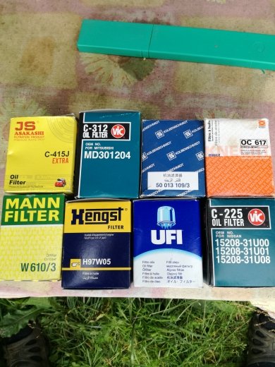

Подбор фильтра на японцев 2.0*1.5 (Subaru, Nissan, Mitsubisi, Honda, Mazda)
В основном ставлю Vic 225 или 312, Mann 610\3, но и другими не брезгую...моя коллекция пополняется,колдешмидт лежит для промывки явный контрофакт,а оригинальный ставил понравился, фильтры представлены на фото явных проблем не обнаружил,все отработали нормально,правда некоторые только по теплу ставил
