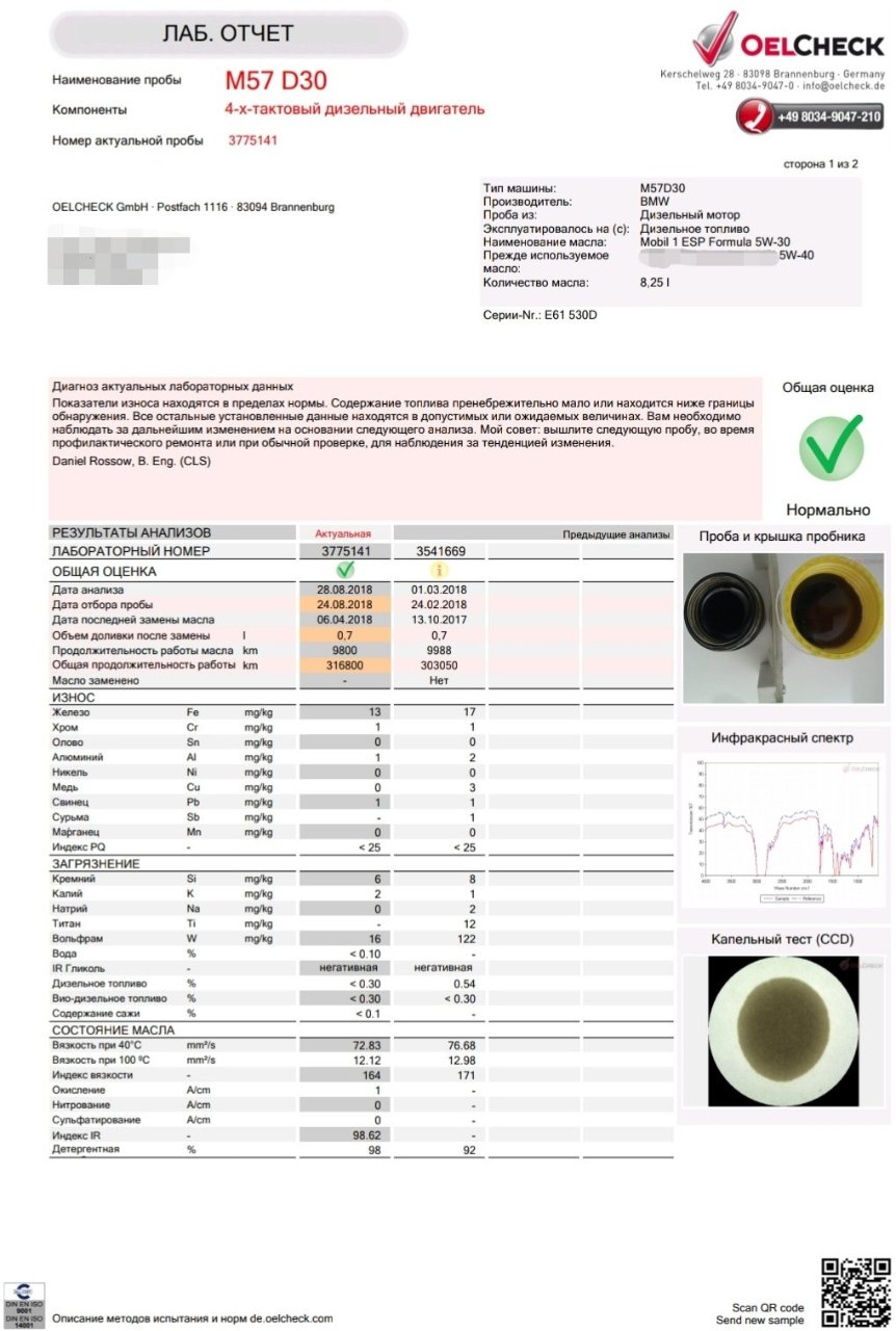

Решил посмотреть на данные анализов отработок с таких же моторов, вот что получается:
1. OEL-CHECK - Mobil1 ESP formala 5W-30 - M57D30.
Мотор такой же как у меня M57D30 306D3 ("дефорсирован" на 20 Нм на E61 530D - машина полегче).
Пробег на масле 9800 км.
OEL-CHECK - Mobil1ESPformala5W-30 - M57D30 - 1.jpg (147.17 КБ) 5541 просмотр
OEL-CHECK - Mobil1ESPformala5W-30 - M57D30 - 2.jpg (87.67 КБ) 5541 просмотр
Как видите, здесь железа 13 - 17 ppm, то есть существенно меньше чем у меня, алюминия также совсем мало 1 - 2 ppm.

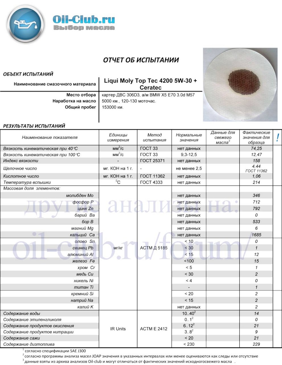

2. X5 E70 3.0D M57 306D3. Тот же мотор, такая же машина как у меня
железо 15ppm алюминий 12ppm (довольно много).
Пробег на масле всего 5000 км. Что было бы на 10-ти, не совсем понятно.

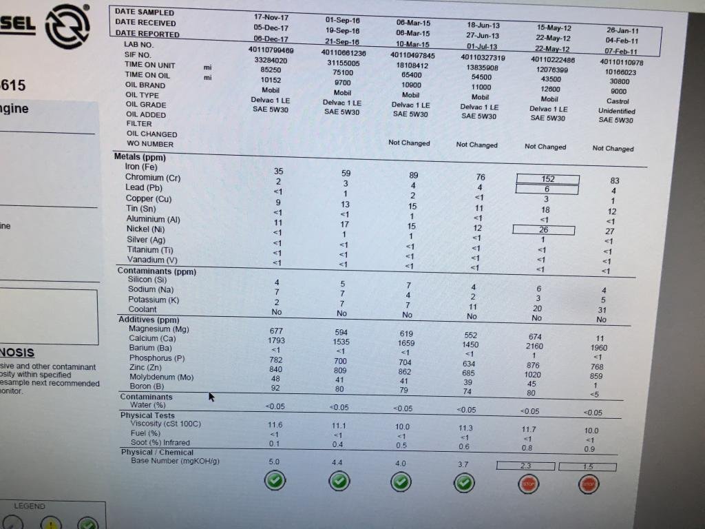

3. Дальше интереснее.
Анализы и истории от пользователя m37charlie, кооторый живёт на Аляске. Авто BMW X5 E70 35d 2009.
Мотор M57TU TOP, это такой же как у меня, но только с двумя турбинами, а не одной, и с него снято 286 Сил и 580 Нм, а у моего 235 сил и 520 Нм. То есть это следующий по форсировке мотор. Блоки и все детали у него те же, отличаются только поршни и кольца. Чем отличаются не знаю, но скорее всего камерой сгорания и "крепкостью".
Также у данной машины есть система подачи биодизеля. То есть у него Евро 4 или Евро 5 нормы. А это значит что есть EGR, есть катализатор, есть сажевый фильтр, и есть система подачи AdBlue.
Ездит он долго, по 9000 - 12000 миль на одной замене масла.
Ссылки на темы в хронологии:
https://www.bobistheoilguy.com/forums/u ... er=1876571
https://bobistheoilguy.com/forums/ubbth ... er=2164673
https://bobistheoilguy.com/forums/ubbth ... BMW_X5_35d
https://www.bobistheoilguy.com/forums/u ... ost3052593
https://www.bobistheoilguy.com/forums/u ... ost4209174
https://www.bobistheoilguy.com/forums/u ... MW__X5_35d
Анализы все в одной таблице:
m37charlie BMW X5 35d Alaska.jpg (108.62 КБ) 5541 просмотр
Обратите внимание, что на первом касроле и на первой заправке Mobil1 Delvac 1 LE, с явным перекатом, было колоссальное снижение щелочного числа и очень большой износ по Железу, Алюминию, Меди, Хрому.
Дальнейшие анализы показывают нормальный результат, но всё равно износ железа (60 - 100) и алюминия очень высок.
После чего, человек удаляет EGR, систему AdBlue, сажевый фильтр и катализатор и делает чип (чип на этих моторах очень лёгкий на 5 - 10%, так как мотор и так форсирован почти по 100 сил с литра).
После удаления экологии и всего остального уровень железа становится 35ppm, алюминия 11ppm. При этом человек ездит по 10000 миль, на комтрансе Mobil1 Delvac 1 LE 5W-30.

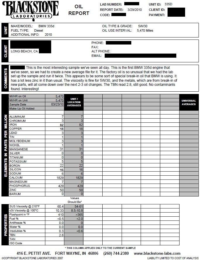

7. BMW 335d 2010. Мотор примерно такой же как мой. Машина легче
Пробег на масле 5500 миль.
Железо - 82. Медь - 18.

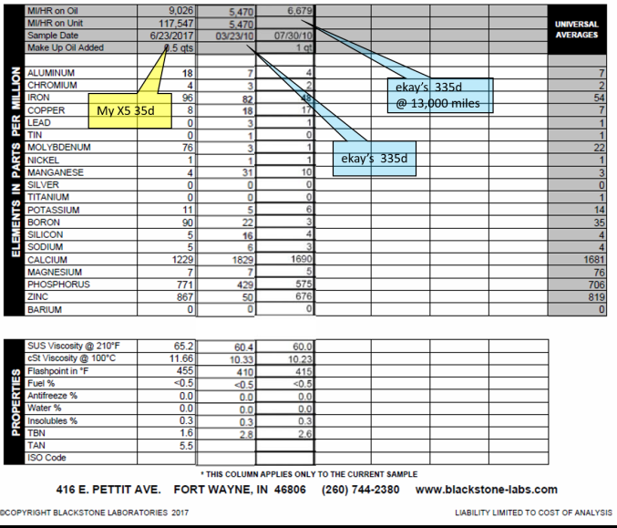

9. Ещё один X5 E70 35d такой же как в пункте 3 и почти такой же как в топе
9000 миль на масле. Mobil1 ESP 5W-30
BMW X5 - Engine Oil - Test Report BLACKSTONE 10JUL2017 COMPARISON.PNG (216.41 КБ) 5539 просмотров
Износ высокий 96 железо, 18 алюминия. TBN = 1,6.
Также в картинке сравнение с ещё одной 335d у которой похожие значения при адекватном TBN.
