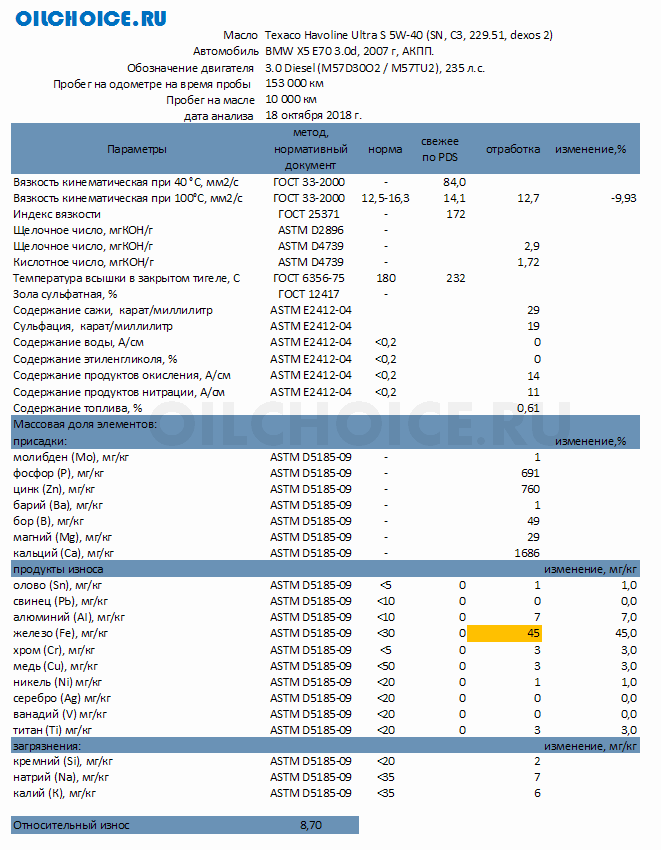

бланк лаборатории
комментарий лаборатории
Необходим более длительный период наблюдения, для выявления тенденции износа. Уровень износа хрома повышен. Уровень железа оказался высоким. Уровень алюминия оказался повышенным. Другие показатели соответствуют норме. Провести повторный отбор пробы через 250 часов, для мониторинга изменений.

Комментарий к анализу
- щелочное число TBN 2,9 больше кислотного TAN 1,72. Интервал выбран правильно, увеличивать его не стоит.
- вязкость KV 40 осталась в пределах нормы SAE 40
- содержание сажи, сульфатации, нитрации и окисления в норме.
- сожержание топлива в масле 0,61% нормальное значение
- анализа свежего масла пока нет, поэтому сработанность пакета присадок пока сложно оценить. Типичный пакет MB 229.51
- Повышенное содержание железа и алюминия. Говорит о вероятном повышении износа ЦПГ.
- кремний, натрий и калий в норме. Говорит о хорошей работе воздушного фильтра (отс. негерметичночти впуска до турбины и утечет антифриза в масло)

Даже на дизеле С3 дексос2,мв 229.51 долго не живут,еще и износ не хороший.

Плюсом к вышесказанному:
не помогла опция деградации ЕГР...сажи почти 3% это предел по этому показателю как одному из критичных.
Причина этому
quinine писал(а): ↑01 окт 2018, 23:10 Машина частенько заведённая работает на холостых оборотах по 15 - 30 минут
т.к. егр открыт полностью на холостых оборотах...при нажатии на газ - закрывается. Поддержу админа - сокращать интервал смены и прекращать по полчаса тарабанить на холостых.
p.s. как-то не очень стыкуется срок 3,5 месяца, 10 000 км пути и соотношение трасса/город - 35%/65%. Мож наоборот ?

как-то слабо...прям,вот,не хватает по всем пунктам :D
надо пробовать API CK-4 (228.51/31)...

TAN с TBN перепутали, подправьте бланк в шапке..

Vadim_Mk, спасибо за бдительность, исправил
полезно всё таки прикладывать бланк оригинальна :D

В принципе анализ нормальный, по металлам износа надо смотреть значения на других двигателях, что бы понять норма это или нет.
Если есть возможность - хорошо бы сделать анализ когда начинает уходить масло, что бы увидеть значения TBN и TAN..
Ну и холостых поменьше, от этого TBN быстро падает и масло деградирует..
Какая вязкость по мануалу кстати?

Судя по износу масло вообще не подошло к двигателю. Нужно использовать масло с нормальным содержанием ZDDP - по фосфору от 900ppm и выше. Не понимаю смысла заливать в дизель без сажевого фильтра кастрированное малозольное С3 масло. Попробуйте полнозольное CF-4/CG-4/СH-4/CI-4/CJ-4.

По износу ничего нельзя сказать пока не увидешь данные по износу с других аналогичных машин - битог и олнйна в помощь...
