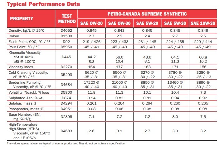

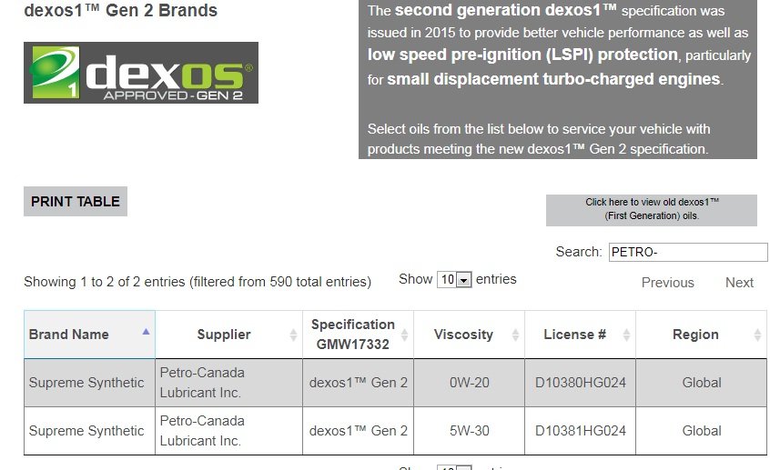

Idemitsu Zepro Eco Medalist 0W-20 с KIA Sportage 2.0L G4KD после 4700 км [oilchoice]
#23
Сообщение Silence »
Вот если взять петру, что 5-30 с дексос, что 5-20 безникто - один пакет.

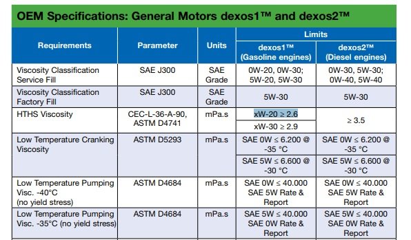

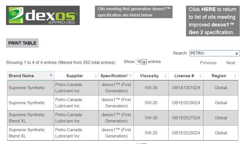

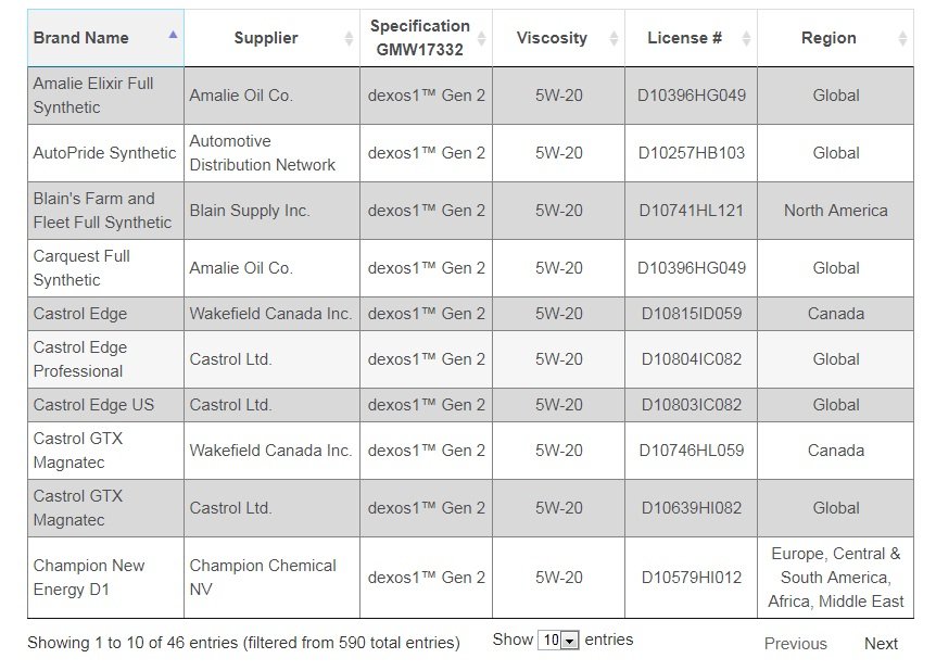

#28
Сообщение Silence »
насколько я знаю 5w20 не может быть дексос. только 5-30 и 0-20

#29
Сообщение apx3 »
mox111, даже если по вспышке посмотреть - самая хорошая у 5в20 - натурпродукт!
