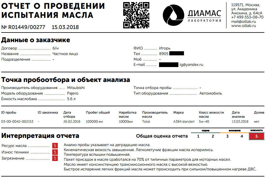

Тот же самый анализ сделанный в лаборатории ДИАМАС
выкладываю по просьбе mox111

Сложность в том,что нет уверенности в честности владельца ( мож из тазика зачерпнул ,что б новый двс выбить )...

mox111, просто нереальное загущение масла
первый анализ в МИЦ ГСМ выглядит лажово очень
как можно было в гатулине так косо намерить металлы износа.. только железо под 100, но зато так точно пакет присадок
от Диамаса более правдоподобно всё по металлам и особенно по кальцию... из-за него и желе видимо

Так то оно так, если б я лично эти две пробы отвозил из одного ведерка... И в диамас пишут ,что сажи в пробе нет (но не говорят как измеряли)))

Температура вспышки 318, индекс вязкозти зашкаливает... что это за вещество?
кстати износа нет ;)

mox111 писал(а): 13 мар 2018, 21:41 По элементам присадок вылитый тотал
За 10 тыс км фосфора и цинка должно выгореть примерно 20 - 25%
тут же присадки на месте...
Загущение масла экстремальное - возможные причины генерация сажи при использовании солярки с высоким содержанием серы - тепловозная, печная или судовая..Или использование какого либо какого нибудь левого М8 которое не диспергирует сажу.
По номеру на канистре или бочке можно запросить в Тотале паспорт серии, в котором будут указаны точные параметры вязкости и фосфора и цинка...
