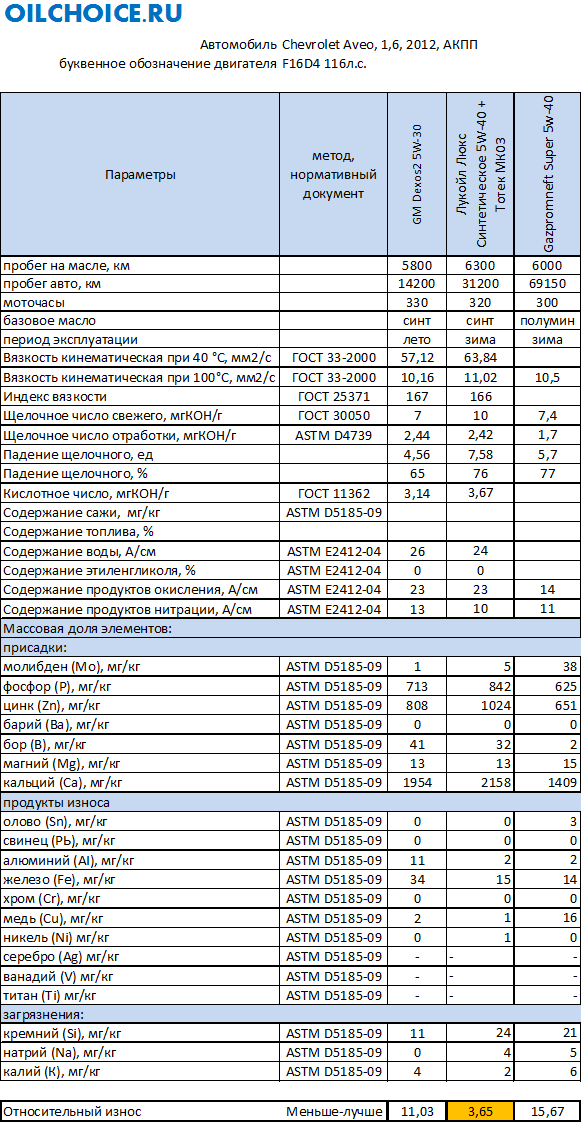

veles, при чем тут разные лабы ?
в разных лабах разные методы ?
медь у тебя первый раз вылезла
пока что ЛЛС 5-40 у тебя лучше всего себя показало
Gazpromneft Super SG 5w-40 отработка с Chevrolet Aveo 1,6 A16XER после 6000 км [oilchoice]
#19
Gubkin писал(а): ↑27 фев 2018, 13:38 при чем тут разные лабы ?
в разных лабах разные метода ?
МетодА, да.... :lol: Ну ты не мог не заметить, что рейх показывает больше металлов, чем мы привыкли видеть в анализах то-лабы
Gubkin писал(а): ↑27 фев 2018, 13:38 медь у тебя первый раз вылезла
Ну тут еще непонятно от чего она, я склоняюсь к остаткам тотека.
Gubkin писал(а): ↑27 фев 2018, 13:38ЛЛС 5-40
Отличное масло! Даже промывать им можно.

Итак, что в остатке:
1. Полуминералка отработала достойно, угар масла начался уже буквально перед моментом слива, т.е. после 300 часов.
2. Масло к 300-м часам уже сдулось, дальнейшее использование чревато загаживанием мотора низкотемпературным шламом. Срок использования масел подобного типа, я бы ограничил 200-та часами, что при их стоимости, вполне оправдано.
3. Значительная просадка по вязкости должна напомнить многим о нюансах использования масел с дешевым загустителем.
4. Древняя рецептура API SG, хоть и на современных присадках от Afton, вполне может использоваться в современных бензомоторах, без какого-либо ущерба. Что уж говорить о более современных и "жирных" рецептурах уровня, хотя бы 229.1.
5. Еще раз подтвердилось, что при отборе масла шприцом уровень кремния в анализе будет повышен. Воздушный фильтр AcDelco не при чем. Подняв предыдущие анализы, с подачи админа, убедился, что на оригинале GM при отборе пробы шприцом, было примерно столько же.
6. Как-нибудь надо повторить анализ на ЛЛС 5w-40. :ear:

veles писал(а): ↑28 фев 2018, 07:59 без какого-либо ущерба
ну да, если принять теорию, что олово и медь от чего-то другого (от пролетающего над горловиной голубя), то ущерба нет
#23
Gubkin писал(а): ↑28 фев 2018, 08:06 что олово и медь от чего-то другого
Если оно без свинца, то от чего?

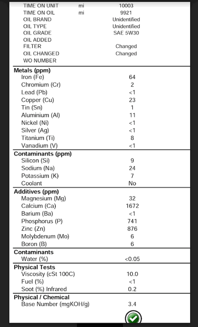

veles писал(а): ↑27 фев 2018, 10:02 лаба намерила там только алюминий с медью. Но вполне возможно, что олово не заметили.
анализ тут попался на битоге, первая заливка неизвестно чего, по металлам прям как у тебя, меди 23, алюминия 11 при олове 1 и свинце 0
похоже на SG была легкая притирка ))
