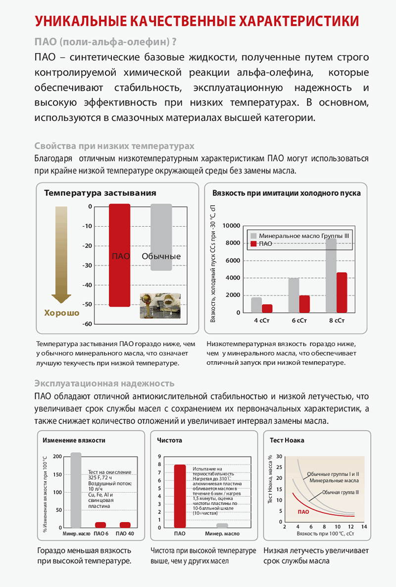

О преимуществах ПАО (описание из брошюры KIXX)

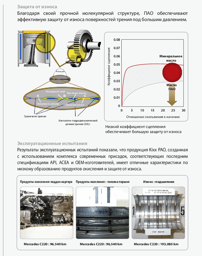

На последней страничке буклета, маркетологи Kixx банально флудят, вводя в заблужденения бестолковыми формулировками и графиками на грани высших материй, как то: низкий коэффициент сцепления.
Может быть к клеям данная формулировка и подходит, но к маслам не особо.
