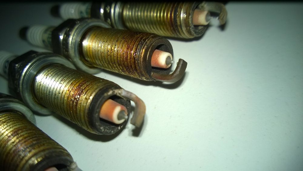

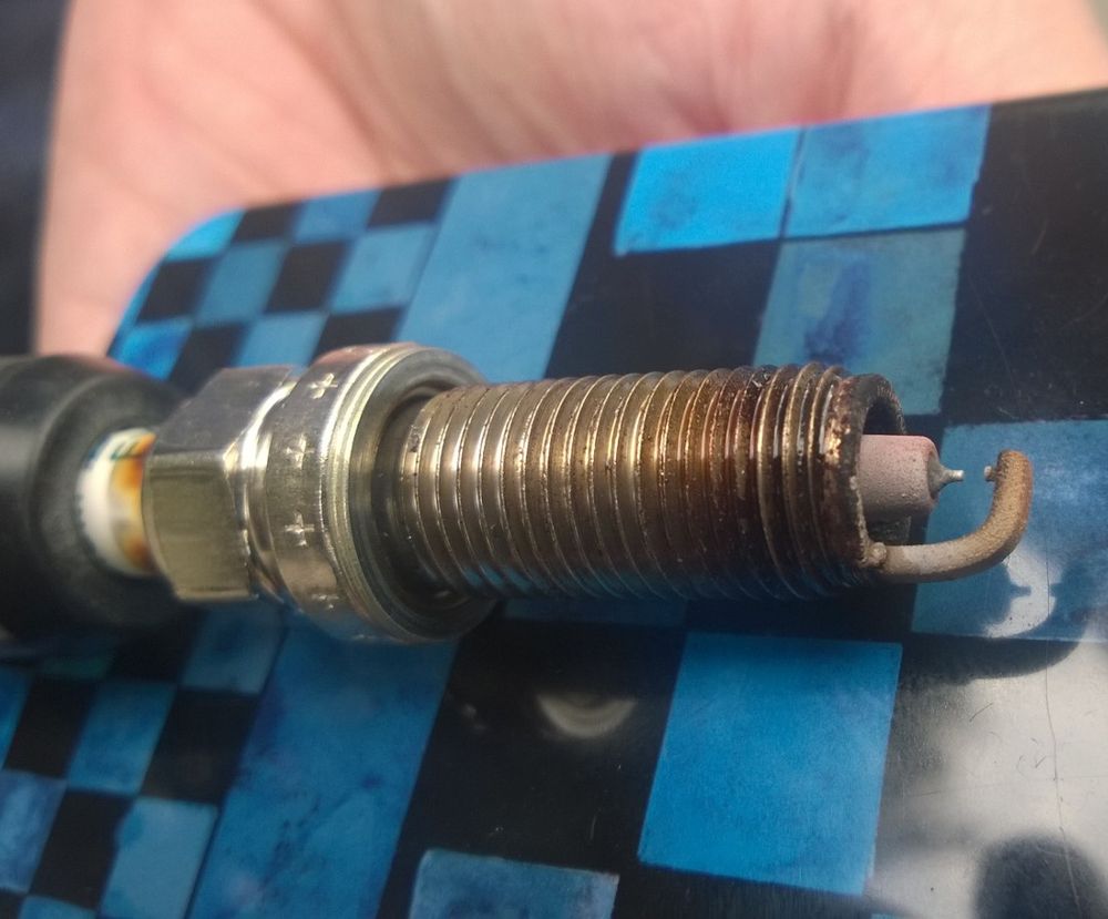

Сообщение Flamie »
Denso (Пост Flamie #4013)
5000 км на Castrol TBE.

Flamie писал(а): Denso (Пост Flamie #4013)
это лукойл, а не кастрол, на двух авто уже более 150 000 пробега, а свечи краснеют (только электродами правда) после однократной заправки на лукойле
:poxery:

kivalk писал(а): это лукойл
Это Лукойл, только Лукойл... а может Моторесурс так повлиял - Активатор топлива Моторесурс (Пост veles #3221)

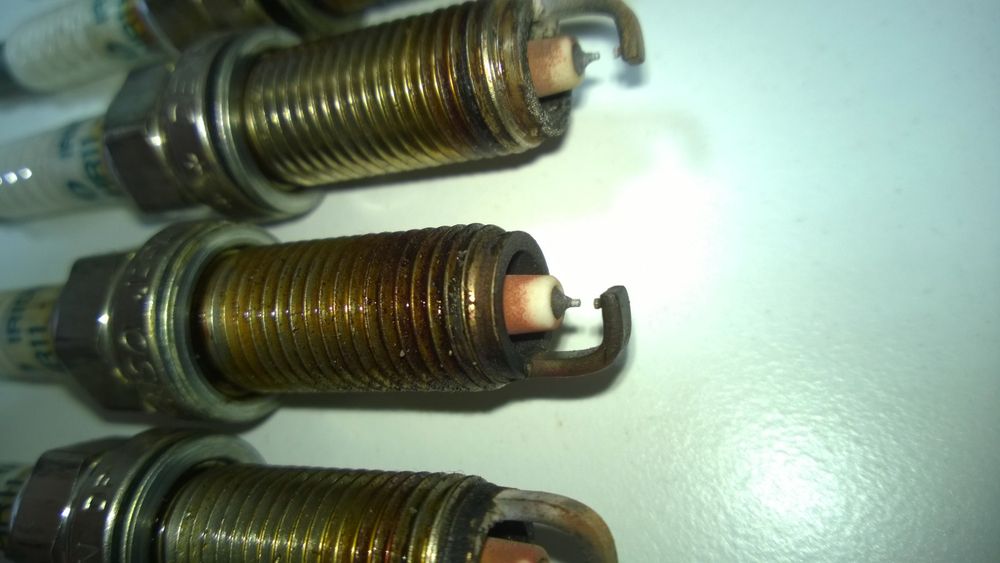

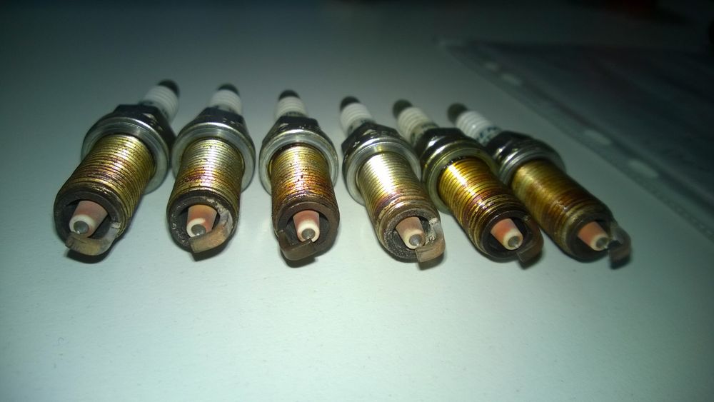

Сообщение Flamie »
Итак, начало истории было тут:
Это мои свечи которые прошли 42000 км как и писалось ранее.
Я продолжил применение топливной присадки CASTROL TBE еще на протяжении 8500 км и на днях произвел замену свечей. Честно говоря, я прифигел, когда увидел результат. Мало того что они очистились от нагара, отошел даже ферроценовый налет, присутствовавший ранее. Никаких признаков отложений свинца. Тоесть можно сказать, что TBE успешно борется с металлом в топливе. Надо думать также эффективно очищает и камеру сгорания. Если бы знал, свечи точно не стал бы менять при таком их состоянии.
