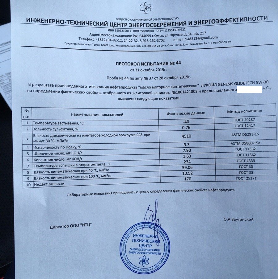

Лабораторный анализ без элементов
- температура замерзания уже не -47С как по началу в 2015, теперь -40С. Что соответствует приемнику этой линейки Lukoil Genesis Armortech JP 5W-30 (SN, WSS-M2C-929-A, GF-5)
Как известно было переименование продукта, вот чуть удешевили базу.
- зольность 0,76% занизили относительно PDS. Можно было и больше сделать.
- CCS при -30С равен 4510 мПа*с, что соответствует 5w
- НОАК 9.3. Отлично! Такое редко встретишь у маловязкого масла GF-5, укладывается даже в требоватльный MB 229.5 ))
- щелочное свежего масла зачем-то по ГОСТ 11362, а не по 30050 сделали, ну да ладно. Равно 7,9. По ГОСТ 30050 было бы 9,0 плюс минус.
- вспышка 234С отлично
- вязкость KV100 = 10,52 сСт соответствует SAE 30. И близко к PDS.
Лукойл очередной раз показал стабильность и отличные показатели :D
Судя по анализу микс груп 3 и 3+
Чай не немецкий блендер, где внутри 229.5 может быть 229.3. То с эстерами, то без... фу ладно :mrgreen: :lol:
Спасибо за анализ Project X

Посмотрите, мне некогда.
Что там интересного ? )

Gubkin писал(а): ↑14 ноя 2019, 21:55 Что там интересного ?
ну... лучок не подведет в мороз. ибо лучше идемитцы. понсионер24 прав со своим прибором, а ойлклабовцы зря его погнали от себя.
благодарность тем, кто поучаствовал в проекте и ваще все норм.
