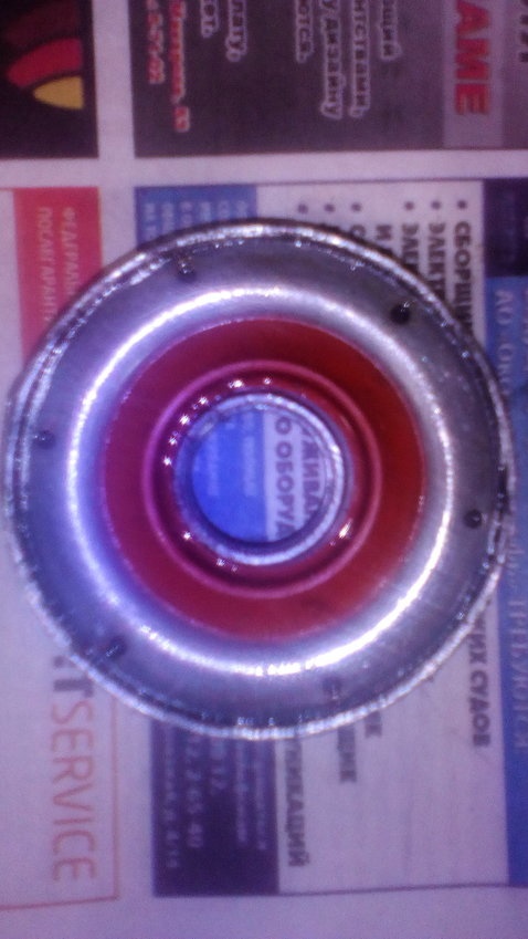

По этому вопросу я не в курсе, но фильтр приобретен вроде как в проверенном магазине, нужно уточнить. Да и подделка наврятли будет с очень мягким клапаном. Как правило у подделок противодринажники дубовые. Он вроде на днях его распилит, тогда уже можно будет делать выводы некоторые. Да и по его рассказам по началу все было ОК и масленка гасла моментом и на холодную и на горячую, а в этих авто с двигло А16 очень привередливые по лампочке, абы какой фильтр не поставишь, при запуске 3-4 секунды может гореть масленка. Короче он еще фотки сделать должен.

Короче говоря распилил человек этот фильтр: вот что пишет:
"в кратце о распиле фильтра :
клапан цел но как будто маловат в диаметре
внутри все четко и красиво кроме верхней пластины она какая то кривая чтоли
и бумага показалась толстоватой"
Клапан тонкий и очень мягкий, еще и по диаметру маловат, его просто завернуло под крышкой
Ну вот и зачем он нужен с таким косяком?
