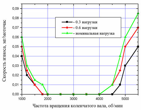

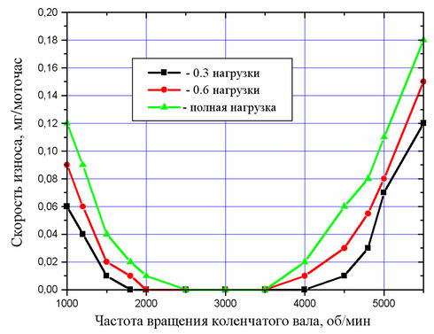

Двигатель отработал на заданных постоянных режимах с примерно одинаковой мощностью по 50 моточасов на каждом. Немного для ресурса, но мы получаем скорости износа, а дальше простой экстраполяцией оцениваем и примерный ресурс мотора. При этом обороты двигателя на циклах испытаний меняли от 1200 до 4000, то есть больше, чем в три раза. А потом нагрузку на мотор увеличили – и еще раз прогнали цикл. А потом – еще… Получилась объемистая таблица, где для каждой точки режима была записана своя скорость износа, причем разделенная по узлам – подшипникам и кольцам. https://wiki.zr.ru/%D0%98%D0%B7%D0%BD%D ... 0%BB%D1%8F
Кольца
Вкладышы
Принцип простой – чем больше изношен двигатель, тем выше нижняя и тем ниже верхняя границы зон безызносной работы. Чем выше вязкость масла, тем с более низких оборотов можно безопасно грузить мотор. Но точных цифр нет – очень это индивидуально.
Отсюда вытекают и рекомендации некоторых изготовителей о применении более вязких масел при эксплуатации в тяжелых условиях. ИМХО, городской цикл аля Москва, это особо тяжелые условия.
