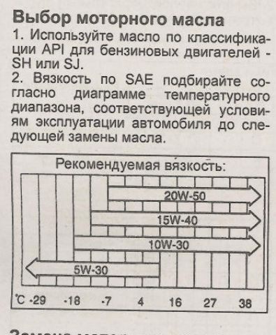

Mehannik писал(а):В мануале нет 40 вязкости
Есть и 40, и даже 50.
