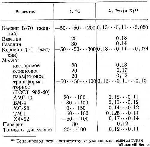

Теплофизические свойства смазочных материалов и техн. жидкостей
Отправлено спустя 2 минуты 25 секунд:

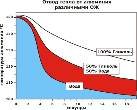

Evans Coolants - безводный антифриз
График сравнения тепловой проводимости 1) антифриза на основе этиленгликоля с содержанием воды (в пропорции 50/50), выделен синим цветом, и 2) безводной охлаждающей жидкости Эванс, показан красным цветом. Как видно из графика, при рабочей температуре двигателя, тепловая проводимость ОХЖ с содержанием воды значительно снижается и приводит к неэффективной работе охлаждающей системы.
p.s. С антифризами все то же самое. Какая угодно информация, кроме характеристик основного предназначения... Замораживаем, кипятим, но ни звука про то, для чего он предназначен.
Если Эванс предоставила объективную информацию, теплопроводность антифриза (этиленгликоль/вода) в рабочем диапазоне хуже, чем у любого масла...!?
http://www.himvirial.ru/prod/8m3/antytosol.htm«Еще недавно самой распространенной ОЖ была вода. Ее основное преимущество перед ОЖ, содержащей этиленгликоль, - несколько бо'льшая теплоемкость: 4,2 против 3,2-3,8 кДж/кг°С» («За Рулем» №7 1998г). Заметим, что и теплопроводность антифризов существенно хуже: 0,41 против 0,68 Вт/(м К) у воды. При высокой температуре окружающей среды (более +30°С) уменьшение теплоемкости ОЖ на 15-30% и теплопроводности ОЖ на 60% крайне не желательно.
На практике это означает, что антифриз на те же проценты относительно ОЖ на основе воды хуже выполняет свою основную функцию – отвод тепла и охлаждение двигателя. В результате нарушается температурный режим работы двигателя – это приводит к перегреву, служит причиной поломок деталей двигателя, неполному сгоранию топлива и перерасходу масла и топлива.
Компания Red Line Synthetic Oil провела интересный эксперимент : поместила алюминиевый цилиндр нагретый до 150°С в охлаждающую жидкость с температурой 100°С.

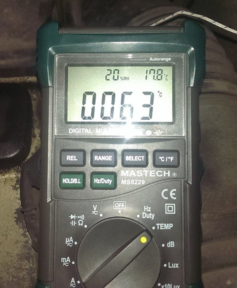

Что, как и чем охлаждается?
http://bmwservice.livejournal.com/108783.html
Температура масла в картере может быть ниже показаний датчика температуры ОЖ, причем, значительно.
Итого, сейчас условия работы двигателя (температура ОЖ) близки к оптимально-идеальным для эксплуатации 85-90 С. В данном случае, можно совершенно спокойно ездить на 95-м.
Для моторного масла вообще создан рай в картере - постоянно не более 65 градусов и целых 8 литров в картере...

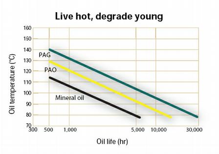

Если совместить некоторые графики:
Отправлено спустя 1 час 21 минуту 23 секунды:
Напрашивается вывод - если скорректировать (тем или иным способом) теплофизические свойства масла, можно получить:
Масло без "коррекции"
Масло с "коррекцией"
Замечания Торкон на предмет состава базовых масел XENUM WRX 7.5W40 могут иметь основания. Допустим, что это так, в Xenum скорректировали состав (соотношение) базовых масел ближе к HC, но тогда вся фишка в h-BN, поскольку эффект очевидный.

рай в картере - постоянно не более 65 градусов и целых 6-8 литров в картере...обещанного рая может не получиться
,наверное ближе к аду...хотя бы даже из-за обводнения масла,особенно в бензиновых двс...пао точно не спасет

Логично...mox111 писал(а):хотя бы даже из-за обводнения масла
- mvg
- Сообщения: 2695
- Откуда: Москва
- Имя: Михаил
- Авто: HAVAL F7 2.0 4WD

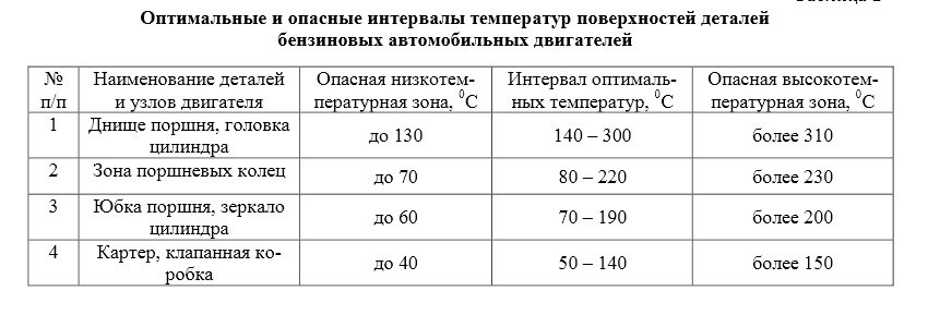

Т.е. имеем две противоречивых задачи. Низкая температура в картере не полезна, и слишком высокая в ПГ не хороша.
Как вычислить пороговые значения для тех или иных условий не совсем ясно.
Но если опираться на http://www.nntu.ru/trudy/2010/02/156-165.pdf не так уж все и плохо Но и вода может быть полезна:
Вопросов больше, чем ответов.

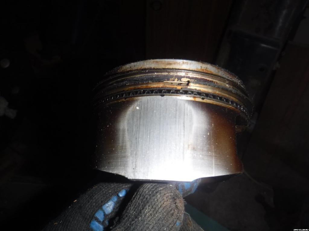

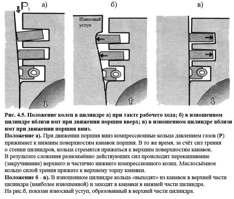

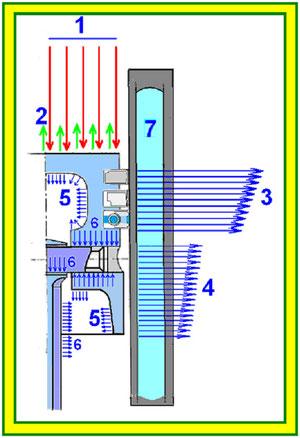

Поехали дальше
Что мне подсказывает, что эти две картинки дают повод задуматься Не исключено, что приведенное процентное распределение теплоотвода между различными частями поршня имеет отношение к его граничным положения, где скорость сдвига равна 0 (нулю).
При движении поршня с оптимальной смазкой, возникает гидродинамический эффект (должен возникать). В теплопередаче уже активно участвует тонкий слой масла, внося свои коррективы.
К примеру, в зависимости от теплофизических свойств масла, роль юбки поршня в теплоотводе (в общей теории 20-30%) может существенно меняться
А фото с "задранной юбкой"
, сколько угодно, вплоть до совсем уж безобразного износа, но не будем о грустном
Температура масла и температура газа в картере не одно и то же, да и вентиляция картера никуда не исчезла.Поэтому самый реальный способ предотвращения конденсации паров воды– это подогрев воздуха. Обычные двигатели автомобилей имеют лучшие рабочие и мощностные показатели в дождливую погоду, засасывая влажный воздух в камеру сгорания. Как показали эксперименты, проведенные на кафедре эксплуатации автомобильного транспорта Тюменского государственного нефтегазового университета на двигателях КАМАЗ-740 и MAZDA-MZR-2,3, температура горения топливной смеси не снижается, а вот давление на поршень увеличивается на 5-10%. Это объясняется процессом диссоциации воды тоже в пределах 4-10%. https://www.science-education.ru/ru/art ... w?id=19120
Отправлено спустя 23 часа 28 минут 4 секунды:
Поехали дальше

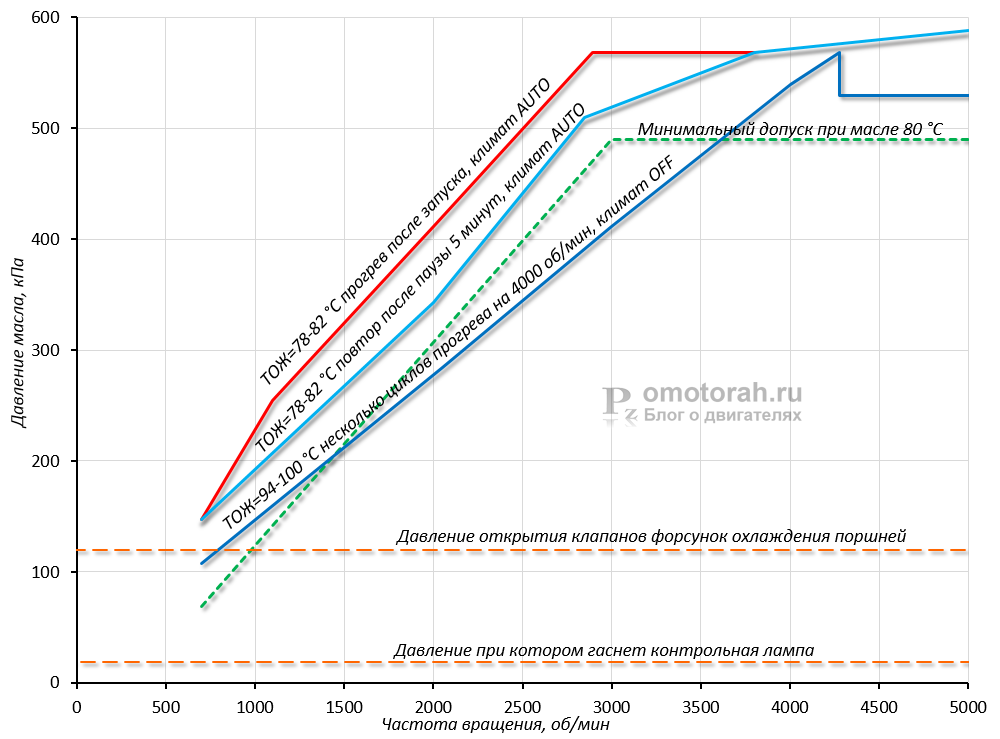

Какое давление развивает мой насос
Велика ли зависимость давления от температуры двигателя
Если взять указанную в мануале точку 3000 об/мин, то имеем три результата измерений, запишу в порядке повышения температуры масла — 580 кПа, 520 кПа и 410 кПа. Причем 410 кПа на 17% ниже нормы заявленной производителем, но нормы при температуре масла 80 градусов. Оговорюсь еще раз, масло в двигателе с вязкостью 5w-40, если залито рекомендованное 5w-30, то давление будет ниже. На какое давление при этих оборотах спроектированы подшипники инженерами Хонды? Зависимость давления от температуры есть, и она значительна, особенно в тяжелых условиях эксплуатации.
