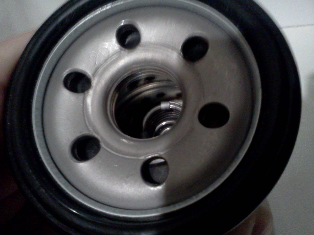

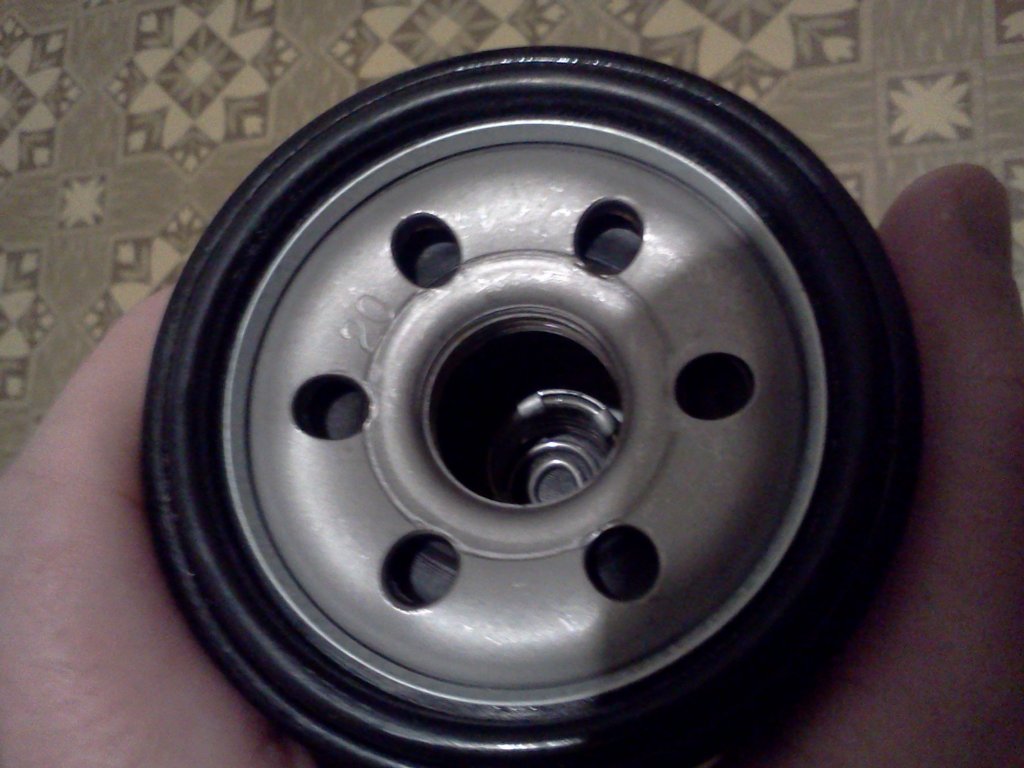

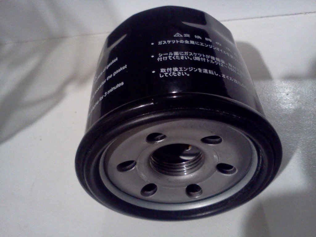

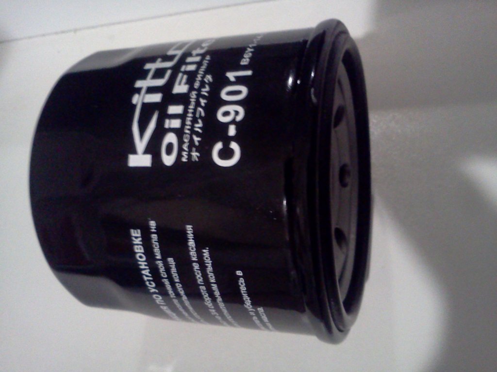

C-901
внешние фоты:
p/s/ Пилить не стану, поставлю на авось, еще не ставил.
Визуально не плох, но типичный азиат из ряда дешевыых кот может оказатьс якак хорошим так и неоч. Тзывов плохих не нашел, ставят их не записей в нете мало.

Booth, обычный OEM (noname, ну или Guangzhou Forest Auto Parts Co,. Ltd. China.), порой далеко не лучшего качества. Продающийся на рынках до сих пор ведущихся на закос под Японию.
К салонным претензий нет, по крайней мере что брал. А вот масляный (учитывая что начинку и качество не видно) я себе бы не поставил никогда.
P.S. от туда же и heiwa, jnbk и т.п.
