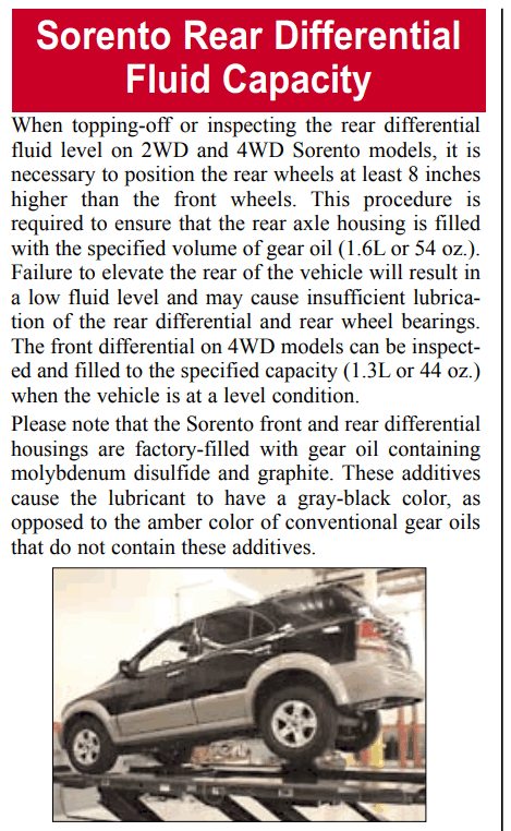

Почитал блог Petrovich, https://www.drive2.ru/l/490655965457154061/
и задумался о том, что это за GL-5 масла с графитом и молибденом ?
примеры бы :)

а в мосты соренто какую жижу залить?) что т запутался уже))
Трансмиссионные масла GL-5. Общая
#25
brhr писал(а): ↑11 янв 2019, 10:38 какую жижу залить?
любую с надписью GL-5
например Champion Life Extension 75w-90 GL 5 (GL-5)

Gubkin, 75w90 или 85w90 имеет разницу?
#27
brhr писал(а): ↑11 янв 2019, 10:4685w90
такое точно не надо, это зимой будет атас полный
из собакоедской инструкции чтоли эту вязкость вытянул
