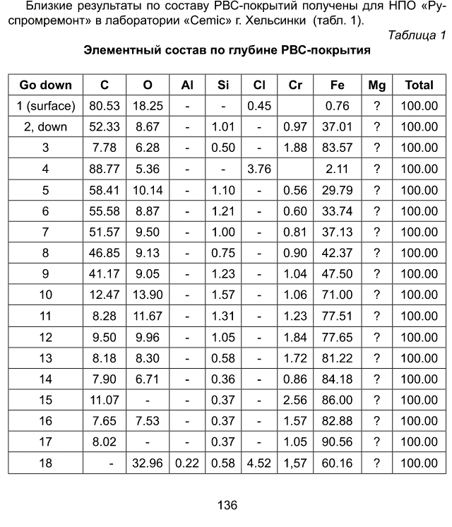

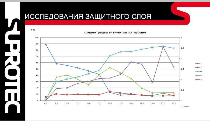

По составу пленки я обратил внимание, что даже у супротековцев в их исследовании слайдах есть углерод в огромном количестве до 90%, но они видят там лишь фигу :lol: Супротек (Suprotec) (Пост Дмитрий Анатольевич #29074)
А это из манускрипта трибология.pdf (Присадки FAQ/(статьи, выкладки, умозаключения) (Пост Дмитрий Анатольевич #26904)), на который давал ссылку в 1 сообщении нашей темы

Дмитрий Анатольевич писал(а):По составу пленки я обратил внимание, что даже у супротековцев в их исследовании слайдах есть углерод в огромном количестве до 90%, но они видят там лишь фигу
Я сей докамент как то пропустил((( интересное дело....но могу скорей всего высказать мысль...на данный момент супротековцам ни в коем разе "низззяяя" отходить от прежней пурги....полагаю с них народ спросит, упадет вера во всемогущего...посему низзяяяя.
