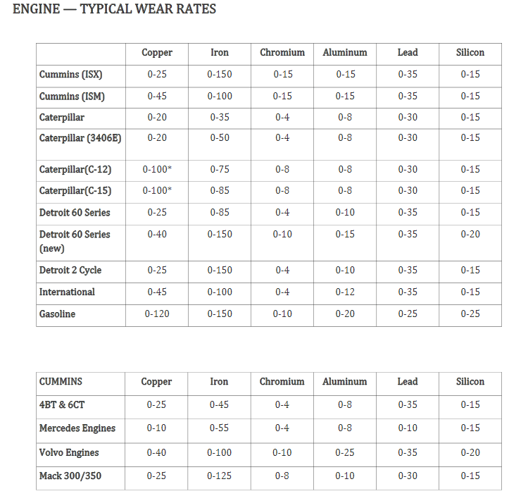

нормальные значения металлов износа коммерческих двигателей

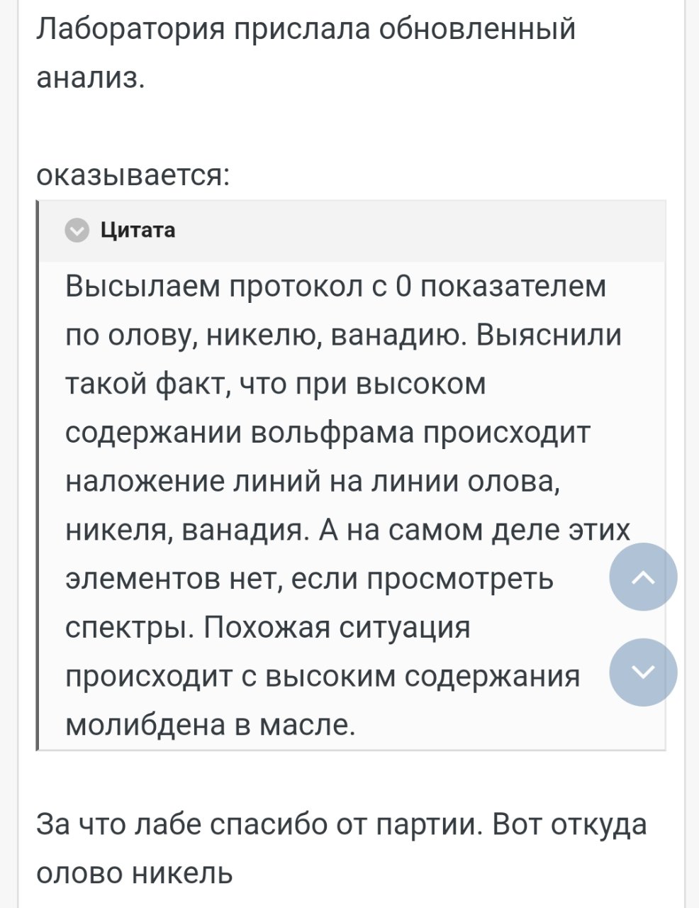

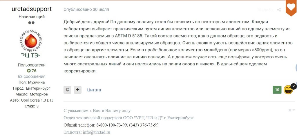

ссылку не буду делать на токсичный ресурс :)
После этого признания можно выкинуть на помойку анализы отработок и не принимать близко к сердцу умозаключения некоторых масляных профессионалов, которые развешивают ярлыки про износ на уникальных маслах.
Масла с большим содержанием молибдена давно можно реабилитировать по "износу алюминия"
Также видим масла с вольфрамом сломали мозг некоторым по цветмету.
Не за горами и cupper со своим уникальным медным пакетом потребуют реабилитации :coffee:
Отправлено спустя 1 час 20 минут 6 секунд:
Это какойто театр абсурда получается :катаюсь:
Как только в некоторых маслах вылазит цветмет при нормальном железе (его должно быть всегда больше), так публика втаптывает масло в грязь.
Но как только масло-икона показывает непонятки (например при добавлении присадки с вольфрамом), так начинают трясти лабу и лаба под давлением корректирует свои методы, чтоб публика оставалась довольна своей иконой.
Это не наука, а наукообразный бизнес. Все "фотошопится" на лету и натягивается на глобус.

Gubkin писал(а): ↑18 апр 2018, 06:57 нормальные значения металлов износа коммерческих двигателей
При разборе полетов с одной из зарубежных компаний возник вопрос относительно "предельных значений" - к чему они привязаны: пробегу, моточасам..., оборотам за период и т.д. ? - ответа нет.
К чему привязаны предельные значения?

mvg писал(а): ↑09 авг 2019, 16:46 К чему привязаны предельные значения?
в данном случае если в них уложился, то интервал замены не превышен.
ИМХО
Расшифровка лабораторных анализов масел
#23
Дмитрий Анатольевич писал(а): ↑09 авг 2019, 18:00 в данном случае если в них уложился, то интервал замены не превышен.
Это как?
Какая разница, при таком раскладе, если в сумме одно и то же.
К примеру. Дважды по 10 тыс. км 50 + 50 ppm Fe, На интервале 10 тыс. км порог не превышен. Все здорово. Как часто пишут, масло отработало на УРА! ;)
Единожды 20 тыс. км - 100 ppm Fe - превышен порог... Любая лаба даст "красный флаг". Все плохо.
Но по совокупности износ равный при равном пробеге.
Причем все прочие показатели, кроме износа, могут быть в норме в обоих случаях.
Есть еще куча "отягчающих", что даст выброс по износу - количество пусков и пр.
p.s. Цифры условные, а то опять... ;)

mvg писал(а): ↑09 авг 2019, 18:28 Но по совокупности износ равный при равном пробеге.
это не абсолютный износ, а его косвенные признаки. Это лишь некие критерии для конкретной марки коммерческой техники, что масло уже все :mrgreen:

Расшифровка лабораторных анализов масел (Пост Gubkin #16837)
Переходим по ссылке и читаем в машинном переводе
ИМХО, без этой заключительной фразы приведенные значения смысла не имеют...
Предупреждающие и предельные уровни, перечисленные в таблицах 1-3 для износостойких элементов, загрязняющих веществ и присадок, основаны на полусинтетическом моторном масле (SAE 10W-40) в современном дизельном двигателе с объемом масла приблизительно от 25 до 50 литров, использующем топливо, соответствующее EN 590 (содержащее 5% метиловых эфиров жирных кислот), и со сроком службы масла приблизительно 500 часов работы или пробегом приблизительно 47 000 миль.
Основное правило заключается в том, что уровни предупреждения должны быть установлены ниже для большего объема масла, более короткого срока службы масла, более низких оборотов двигателя и более легких условий нагрузки.
Однако указанные значения явно зависят от производителя масла, правильного типа двигателя, срока службы масляного заряда, объема масла и количества долива (если таковое имеется).
Иначе говоря, значения совсем не относительные. 500 часов по московским пробкам, это ~ 6000 км " в современном дизельном двигателе с объемом масла приблизительно от 25 до 50 литров". Ни кто, как я понимаю, подобных интервалов ТО не придерживается. Судя по результатам мониторига, рост содержание металлов износа близок к линейному. Содержание Fe на пробеге 20 000 по Москве может достигать 240 - 540 ppm, при прочих равных. Это норма?
Лихо у них там гоняют грузовики - средняя скорость более 150 км/час...? - "500 часов работы или пробегом приблизительно 47 000 миль". То, что износ "привязан" к работе вполне логично. ;)

Дмитрий Анатольевич писал(а): ↑09 авг 2019, 10:38 Как только в некоторых маслах вылазит цветмет при нормальном железе (его должно быть всегда больше), так публика втаптывает масло в грязь.
Самое интересное в том обсуждении гуры сначала сошлись на том, что присадки зло, после оказалось что лаба накосячила, в итоге анализ получился хороший (а как может быть иначе...эх люблю эти хепиэнды), так может это заслуга присадок все таки?! Или все таки масла? Или лабы?! Короче пацаны заблудились в трех соснах...кино :lol:
