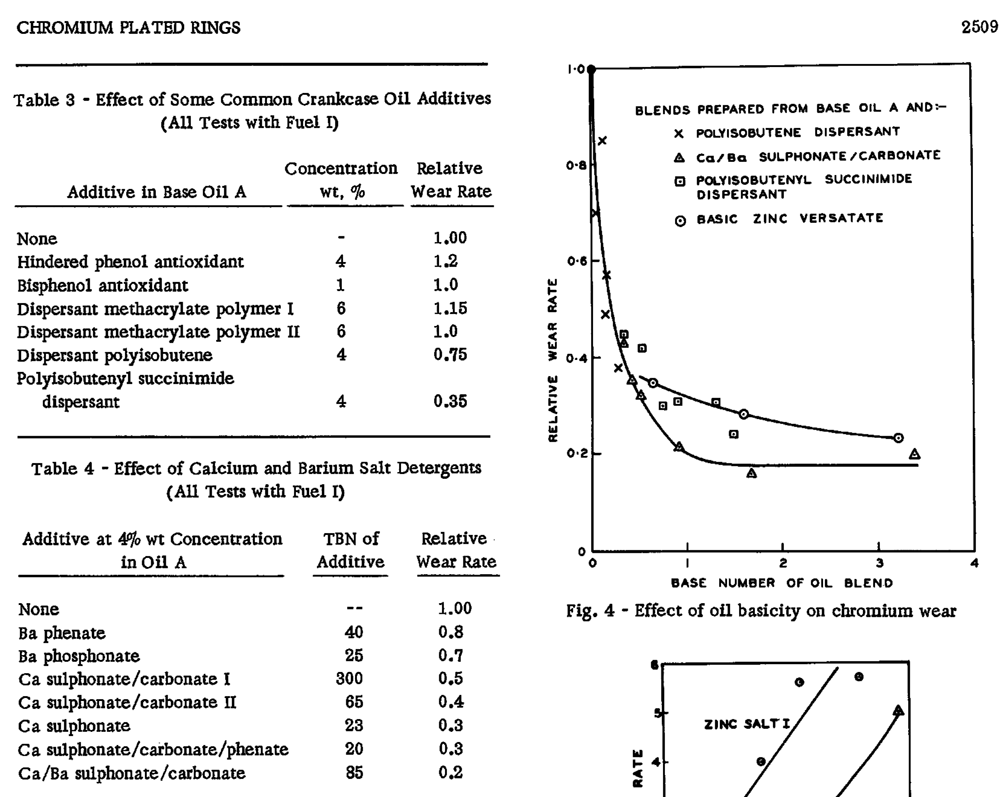

bmwserv_ICE писал(а): ↑10 мар 2024, 16:12 И вот еще коллекция жемчужин:
В том видео есть что-то новое и уникальное, отличающееся от уже рассмотренных нами "султан-темы" и информации, известной уже десятки лет? Что-нибудь вроде этого? -
But, don't use this additive in your engine on a continuing basis if you are racing it.
Any additives which have calcium or barium in them will cause pre-ignition;
at the same time detonation can result from pre-ignition because of the extreme pressure build-up in the cylinder caused by pre-ignition. In this respect it can be stated that detonation and pre-ignition are closely associated as the occurrence of either phenomenon can bring about the other.
Эти лексические компиляции легко поддаются верификации. Они не являются результатом генерации, а представляют собой текст из источников прошлого (до наших дней реинтерпретации "старого" с введением свежих особенностей TGDI. То был XX век.)

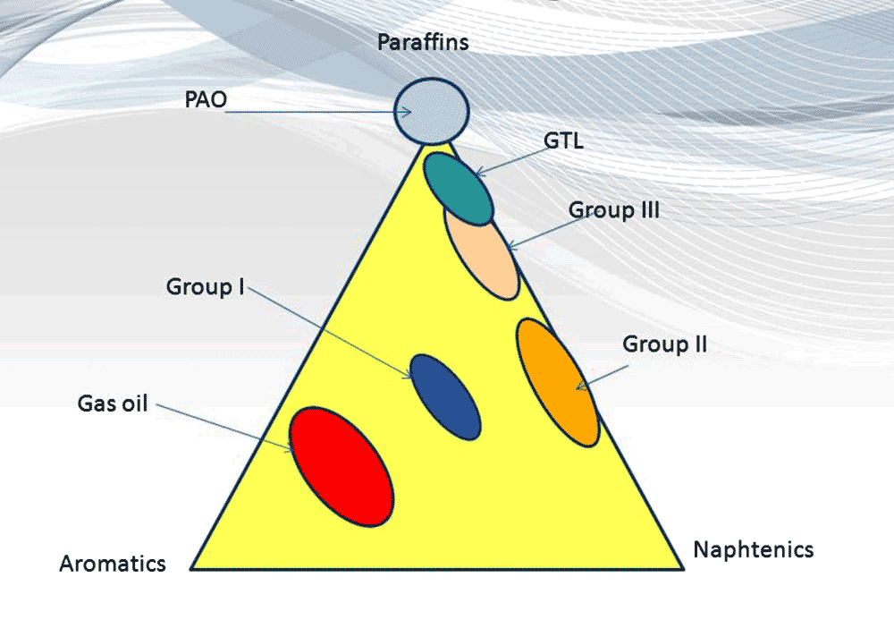

#142
GusKruchus писал(а): ↑10 июн 2023, 22:39 Я не ознакомлен подробно со всем содержимым, написанным Аргентумом, однако постараюсь тщательно оценить эти материалы. Учитывая, что Артур черпает информацию из доверенных источников, можно предположить, что все более-менее на достойном уровне.
Что касается нафтенов, они могут быть неотъемлемы для создания идеального масла PCMO. Циклические соединения (с кольцами) можно заменить только лишь подобными. Например, AN представляют собой великолепный пример такой замены.
Представить высококачественное масло без достаточного количества нафтенов или замены просто невозможно. А даже если мы вообразим себе идеальную замену для AN и для нафтенов - в виде TRIS(2-ETHYLHEXYL) TRIMELLITATE (эстера), нас ждут немалые сложности при достижении схожих концентраций (этот эстер содержит кольцо). Поэтому, углеводородные соединения, лишенные кислорода, вроде нафтенов, представляют собой более простую реологическую систему (смесь углеводорода с углеводородом). Однако это уже затрагивает особую область - реологии.
В целом, нафтены не встречаются в PAO и лишь едва заметны в составе FT-баз (GTL). Также интересны свойства кристаллических форм нафтенов, таких как wax, по сравнению с wax парафинов (без циклических соединений). Добавить здесь нечего — содержание 30% нафтенов с одним кольцом в масле очень интересно. В отношении некоторых видов масел требуется содержание нафтенов не менее 60%. В PCMO типа "синтетика" они встречаются в меньшем количестве, в среднем. Часто не более 25%, если масло не усилено AN. Добавление же AN делает масло более интересным (например - 20% нафтены и 15% AN).
Тема должна быть очень интересна nonconfo, судя по тому, что он писал.
Что можо добавить? В хорошей базе III группы содержится до 20% нафтенов с 1 кольцом. Это неплохо, но можно и больше.
И есть несколько неплохих видео (English) по теме, пример
Из публикации финнов

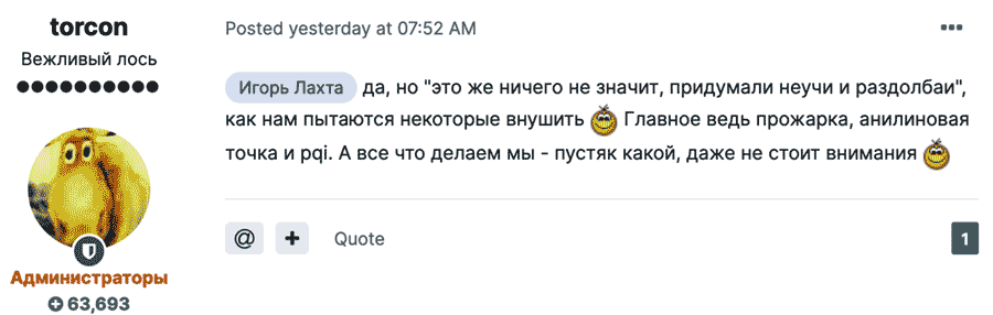

Изысканное сообщение, чей глубокий смысл остается мне не до конца понятным.
Я бы хотел выделить определенную часть, связанную с VOA: анилиновая точка и прожарка.
Оба теста, ориентированные, скорее, на VOA, привлекли внимание в видеороликах, созданных Полимериумом.
Возможно ли, что ролики стали причиной этого интересного сообщения?
Это, что ли, попытка подкопа под "новые" методы Полимериума для VOA?
Хотя данные, представленные в видеороликах, кажутся довольно скудными - всего 2-3 масла в каждом, с небольшим объемом выборки и не слишком убедительными результатами, все же то было довольно полезным.
И еще, кажется - немного странно, что ролик о прожарке начался с теста, связанного с дисперсантом. Почему?
Возможно, это всего лишь один из фасетов инновационного подхода :) к процессу "прожарки", предложенного Полимериумом - с включением предварительного тестирования на turbidity/haze?

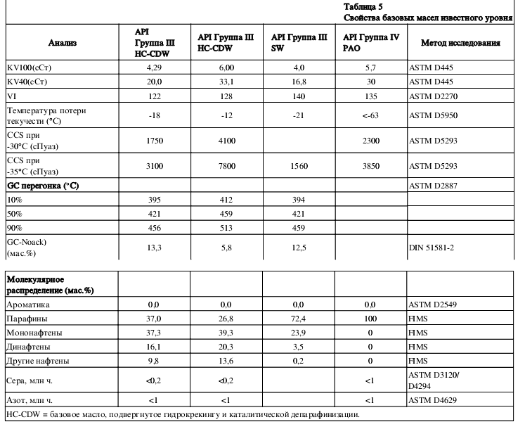

Booth писал(а): ↑21 мар 2024, 11:16 Из публикации финнов
Да, нафтены, по сути, представляются разновидностью (условно) парафинов, содержащих кольцевые (циклические) структуры.
В этом кроется часть их преимуществ и, в определенной степени, плюсы многих минеральных базовых масел.
Что касается "парафина", который "dewaxed" - это, по сути, лишь часть молекул парафинов (и нафтенов), которые обладают определенным строением (изомерией), способствующим более раннему "застыванию".
Некоторые недостаточно осведомленные люди, такие как Александр Гудини ( https://vk.com/id201060577 ), заблуждаются, думая, что депарафинизация приводит к удалению парафинов из масла: а затем они начинают искать информацию о парафинах в интернете, даже не понимая, что ПАО, например, на самом деле представляет собой 100% парафин с определенной ветвистой линейной структурой.
ПАО отчетливо видно в вашей таблице из патента.
Кстати, "парафин-воск", вполне может содержать молекулы нафтенов (микрокристаллический воск).
Различия в температуре плавления между веществами обусловлены не принадлежностью к категории "парафина" (правильно - воска), а наличием разнообразных структурных вариантов у молекул парафинов и нафтенов при одинаковой молекулярной формуле.
Изомерия - есть ключевой фактор в превращении настоящего парафина, например, в воск.
Триаконтан и сквалан обладают одинаковой брутто-формулой, близкой к среднему значению ПАО4 - C30H62 (оба соединения представляют собой линейные парафины, аналогично линейным парафинам ПАО).
Однако триаконтан является воском, образующим твердое вещество при комнатной температуре, в то время как сквалан - является жидкостью с точкой плавления –38 °С.
