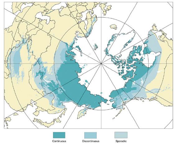

Мне тут как-то заявили, что в России нет ни каких "особых условий эксплуатации" - извольте
В зоне вечной мерзлоты находится свыше 60% территории России. За Полярным кругом примерно 20%.
Сам служил в таком вот замечательном месте ;)

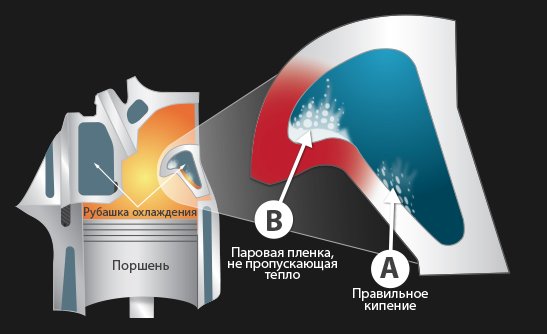

Не думаю, что открою страшную тайну, но может пригодится кому.
При испытаниях моторных масел, за исключением низкотемпературных, для термостабилизации двигателя в заданном диапазоне используется чистый этиленгликоль и открытая (без давления) система охлаждения. Помпы с металлическими крыльчатками, пластиковые не годятся...
Несмотря на то, что по теплофизическим свойствам этиленгликоль, как охлаждающая жидкость, сильно уступает воде, да и стандартным антифризам (50/50) по всем показателям, какого-то явного увеличения градиента температур не возникает, скорее наоборот.
Возможно, это связано с отсутствием пузырькового и пленочного кипения на горячих поверхностях, существенно влияющих на теплообмен.
Заявления Evans (безводный антифриз) вполне могут быть обоснованы.
p.s. Лет 12 использую антифриз с пониженным содержанием воды и давлением в системе охлаждения. Возраст авто далеко за 10-ть.

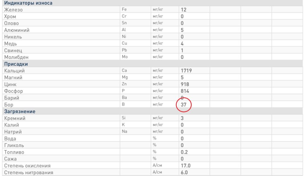

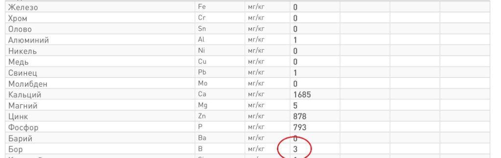

Влияние несливаемого остатка масла при испытаниях. Похоже, что не обратили внимание
Свежее масло - бор практически отсутствует
Промежуточная проба в ходе испытаний
На погрешность измерений результат ни как не списывается.
Без нулевой пробы обсуждать результаты бессмысленно. Если учесть, что на результат влияют и физикохимические свойства, оценка по одной пробе ..., мягко говоря, не объективна.
