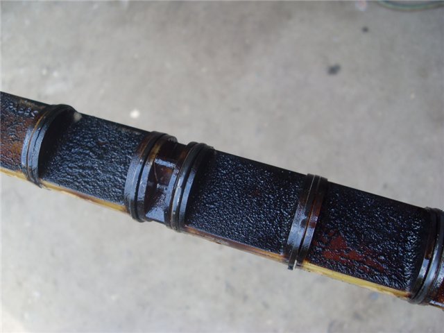

Ничего... Езжу на машине 2001 года выпуска..., когда для рынка еще действовали несколько иные способы продвижения товара, чем обилие кнопочек и вспомогательных аксессуаров.
ДВС, вероятно, прошли пик своего развития. Рынок перенасыщен.
К примеру. Действующие нормы по испаряемости ASTM D 5800 (Стандартный метод определения потерь на испарение методом Hоака1) - 13%.
А результат? - при значительных пробегах, за счет системы вентиляции картера, легко получить проблемы с загрязнением впускных клапанов или управлением заслонок впускного коллектора с изменяемой геометрией (клинит и пр.).
Система VIAS.jpg (43.79 КБ) 2720 просмотров

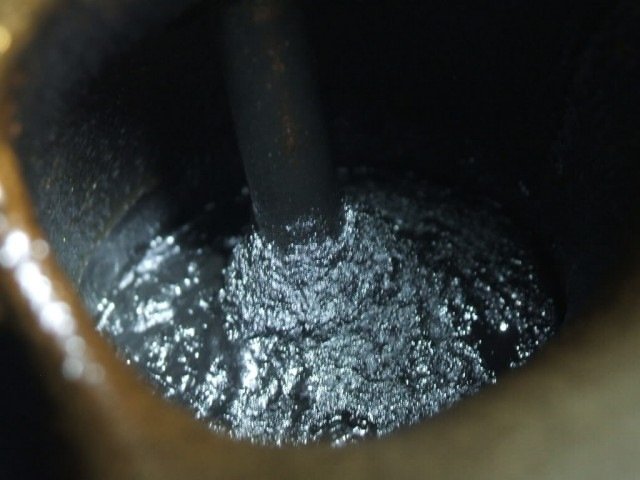

В среднем по РФ тепло в пределах 5 месяцев. Среднегодовая температура воздуха в России −5.5°С. Среднегодовая температура в ЕС +10°С. Процессы испарения/конденсации у нас несколько отличаются от Европы даже при мягких зимах.
Двигатели, в которых используется система распределенного впрыска, не нуждаются в подогреве впускного коллектора, полагаясь на более качественный распыл форсунок и высокую температуру вокруг впускных клапанов для обеспечения испарения топлива. Результат — более высокий коэффициент наполнения. Часто, топливо впрыскивается прямо на впускной клапан. Это не только ускоряет процесс испарения, но также охлаждает впускной клапан, цикличная температура которого легко переваливает за 400*С, хотя средняя в пределах 200-300*С.
https://enginepower.pro/blogi/78-chto-l ... anola.html

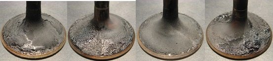

Теперь представьте, что впускные клапана с хорошим слоем нагара...
Всего-то 60 часов моторных испытаний. Здесь и топливо, и масло
По скудной информации из НАМИ (Аурус), есть прямая зависимость между - "разбавлением масла топливом"/"испарением масла"/"загрязнением впуска" со всеми последствиями. Для ДВС с непосредственным впрыском (такого объема) процесс слишком явный, чтобы не обратить внимание.
Это не Аурус, но он не исключение...
