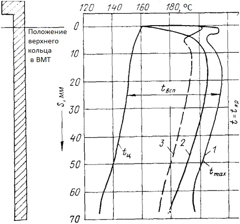

Вернемся к http://5fan.ru/wievjob.php?id=38978
температура колец.jpg (67.41 КБ) 996 просмотров
1– хромированное поршневое кольцо, Ас /Аном = 0,25;
2 – хромированное поршневое кольцо, Ас /Аном = 0,4;
3 – хромированное поршневое кольцо с медным покрытием Ас /Аном = 0,25
Рисунок 2.3 – Изменение температур tц, tвсп, tmax на участке контакте гильза цилиндра – поршневое кольцо.
Изменения температур tц, tвсп, tmax по длине гильзы цилиндра при различных Ас /Аном приведены на (рис. 2.3). Как видно из рисунка, максимальные температуры поверхностей при граничной смазке хромированных поршневых колец достигают 215 оС. Критическая температура для масла М10Г составляет 230-240 оС, т. е. на фактическом контакте возможно разрушения смазочного слоя и контактирование металлических поверхностей с последующим их задиром. Для приработанных поверхностей с увеличенной контурной площадью контакта (Ас /Аном = 0,4) максимальная температура на фрикционном контакте снижается на 10 оС (5%), что приводит к уменьшению вероятности задира поверхностей. Самой уязвимой частью ЦПГ, состояние которой влияет на процессы, происходящие в двигателе, является уплотнение между поршнем и цилиндром. Даже небольшая часть (меньше 1%) высокотемпературных рабочих газов, прорвавшихся в поршневую канавку, способствует дожиганию копоти и сажи, которые снимаются со стенки цилиндра верхним поршневым кольцом. В результате образуется нагар. Далее высокотемпературные рабочие газы взаимодействуют с маслом, находящимся в поршневой канавке, окисляют его образуя новый нагар, а уже имеющейся нагар коксуется. Происходит постепенное заполнения гарантированных термодинамических зазоров и закоксовывание компрессионного кольца, которое теряет свою подвижность относительно поршня и цилиндра, пригорает к поршню, становится жестким, в результате чего на стенки цилиндра появляются задиры, которые приводят к заклиниванию поршня и поломке двигателя [7].

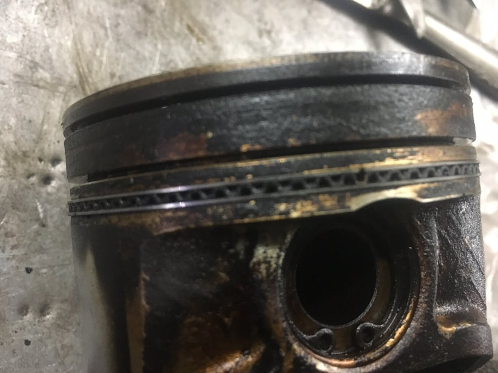

mvg писал(а):Ну и поскольку поршень зарос, включая канавки Можно смело говорить о наличии "критических температур" для масла в зоне всех колец, т.е. выше 240грС.
Поршень на фото "зарос" весь включая юбку до самого низа, следовательно по вашей логике можно смело говорить о наличии "критических температур" для масла и в зоне юбки?
Вся юбка тоже нагрелась свыше 240 С?

mvg писал(а):Критическая температура для масла М10Г составляет 230-240 оС
Тут пропущена фраза "при его длительной работе", т.е. работе двигателя при высокой теплонапряжённости в течении нескольких часов.
Кратковременно допускается Т до 260 С и даже выше без выгорания масла с последующим пригоранием колец
