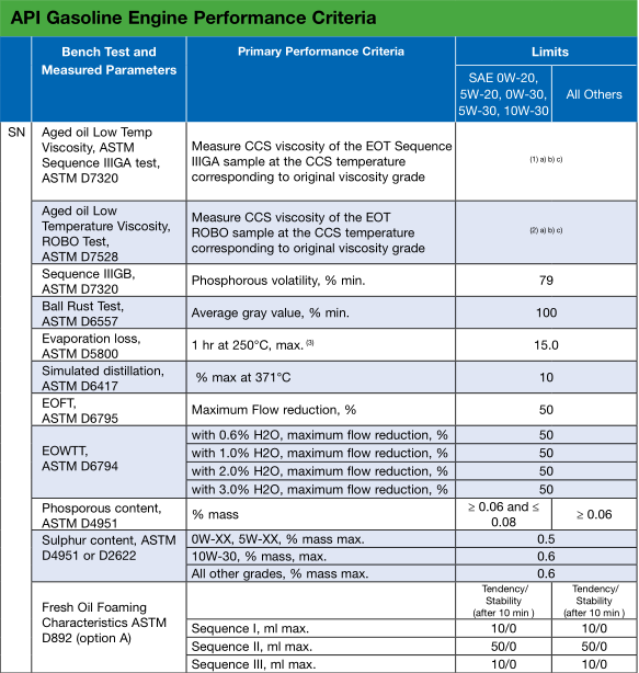

mox111 писал(а): ↑03 авг 2018, 10:52 как правило илссаки SN ( где нет строгача по зольности)
SN ограничивает по фосфору все, что ниже 30-к. Почему именно фосфор, выше писал.

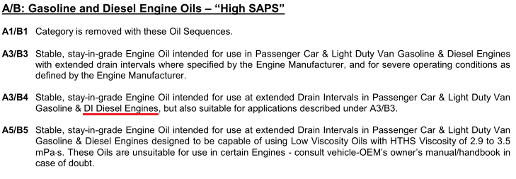

veles писал(а): ↑03 авг 2018, 12:54 Не А3, а B3. Именно о нем идет речь и о непосредственном впрыске в дизелях. Во времена своей "заточки" А3 был европейским аналогом API SH.
В любом случае, непонятно, ты что хочешь доказать
Ни чего не хочу доказать...
А3/В4
Стойкие к механической деструкции масла с высокими эксплуатационными свойствами, предназначенные для применения в высокофорсированных бензиновых и дизельных двигателях с непосредственным впрыском топлива, также пригодные для применения согласно спецификации А3/В3.
Мне вообще советы местных специалистов дилетантам, за незначительными исключениями, напоминают отношения "лекарей" концлагеря Освенцим к своим подопечным, когда за маленькими медицинскими экспериментами решаются коммерческие вопросы, исследовательские амбиции, но только не интересы чайников, что по своей наивности пытаются получить здесь вразумительные ответы... :D
Для этих людей в профильной ветке я и пишу свои посты.

пахарь писал(а): ↑03 авг 2018, 13:17 в высокофорсированных бензиновых и дизельных двигателях с непосредственным впрыском топлива
Так читай правильно, что написано. Речь о дизелях с непосредственным впрыском. :facepalm
В оригинале выглядит так.
Для профессиональных маздоводов DI - Direct Injection
пахарь писал(а): ↑03 авг 2018, 13:17 я и пишу свои посты.
Лучше бы читать научился. :coffee:

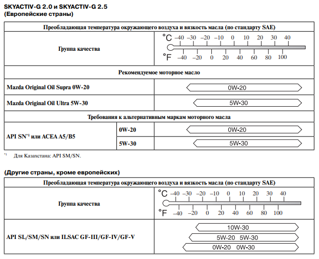

veles писал(а): ↑03 авг 2018, 13:33 Лучше бы читать научился.
Вот и напиши на Мазду, коль грамотный такой, что бы убрали из перечня регламентируемых для скайактивов масла А3 и А5, а до тех пор лучше исправь свою профанацию и не вводи реальных пользователей в заблуждение:
veles писал(а): ↑02 авг 2018, 07:50 ...использование полнозольных масел ACEA A5 или А3 тоже возможно, но никто не знает, как быстро зарастут нагаром впускные клапана, возможно, что тебя эта проблема за срок владения вообще не коснется.
предлагая спрыгивать им с регламента.

пахарь писал(а): ↑03 авг 2018, 13:45 предлагая спрыгивать им с регламента.
В каком месте ты увидел такие предложения?
Все предложенные мной варианты соответствуют требованию мазды - API SN.
