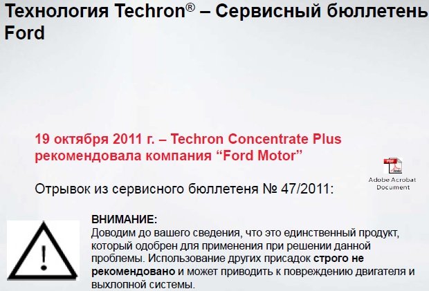

apx3 писал(а): ↑02 авг 2018, 09:51 что в Америке есть
они типа и у нас есть...например Лукойл Экто. Но как там чо на самом деле - предмет отдельного разговора. Если производитель в свою тех бюллетень включает такие присадки как Техрон или Кастрол ТБЕ - это наверное не с проста.
Отправлено спустя 7 минут 28 секунд:
apx3,
Да какие то вот такие
