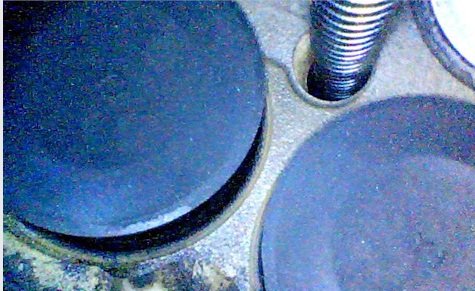

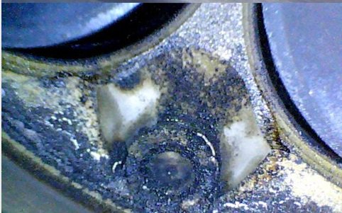

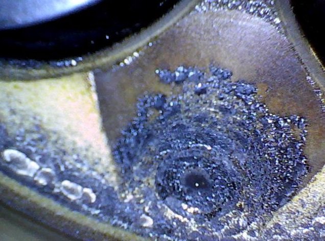

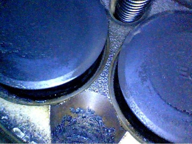

просто картинки (которых тьма в сети :coffee: ),пробеги 70 000-100 000 км.,моторка в основном рекомендованная 0-20/5-20 ...как правило илссаки SN ( где нет строгача по зольности)...
Форсунки засираются (как и изоляторы свечей) ...
С клапанами впускными -нет такого "ах",как на vag...(даже по фото с другой стороны видно-все ок ;) )
