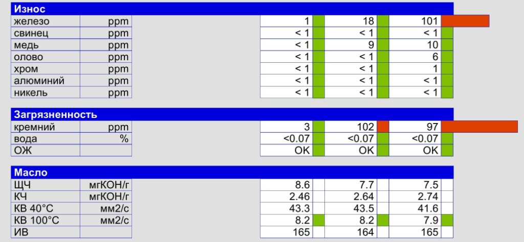

К обсуждаемому выше. На первый взгляд, причина выброса Fe очевидна, но так ли это?
холодные пуски ф1.jpg (79.65 КБ) 1665 просмотров

mvg, а можно информацию по моточасам/пробегу 2 и 3 пробы?
У кремния может быть 3 источника основных: воздух, антифриз, герметик.
А вот железо...
Лично мне это говорит о том, что используемое масло в тех условиях, которые были между взятием второй и третей проб не справилось со своей задачей.
Остальное - это собственно надо смотреть, что изменилось в условиях эксплуатации, и тогда делать выводы.
Но анализ испорчен кремнием, без уточнения и возможно экспериментального подтверждения, делать выводы о причинах повышенного износа не выйдет.
Могло вообще произойти так - кремний попал случайно в тару, в которую отбирали пробу. Или попал непосредственно перед отбором второй пробы и не успел повлиять на износ, а вот в третей пробе уже "раскрыл потенциал абразива".
Повторю, я такое видел при проблемах с ГРМ - например при замене цепи не затянули с нужным моментов какую ни будь шестерню - и пошло железо стругать. Видел при попадании пыли.

RandomXP писал(а): 18 апр 2019, 13:29 используемое масло в тех условиях, которые были между взятием второй и третей проб не справилось со своей задачей
А мне, без сравнения с другими маслами в тех же условиях и на тех же моторах, это ни разу не говорит ничего о том, как отработало масло.

RandomXP писал(а): 18 апр 2019, 13:29 воздух, антифриз, герметик.
Алюмосиликаты...
Отправлено спустя 3 минуты 24 секунды:
RandomXP писал(а): 18 апр 2019, 13:29 Могло вообще произойти так - кремний попал случайно в тару
В одну банку может, но не во все...
Коллеги, не терзайте. Пример лишь в части наших с вами оценок, когда не принимаются в расчет многие факторы. На мой взгляд, это не правильно. Количество пусков на пробег может отличаться на порядки, а мы даем оценки от пробега. 10 холодных пусков, это не 100 при плюсовой температуре. И т.д.
Вариаций и вариантов множество.

mvg писал(а): 18 апр 2019, 15:03 10 холодных пусков, это не 100 при плюсовой температуре
1. А в чем разница?
2. Будет ли разница, если использовать эстеровое масло?
3. Будет ли разница, если пары трения покрыты слоем защитного покрытия?
Были ли такие исследования в системе ААИ-ГСМ ?

RandomXP писал(а): 18 апр 2019, 15:10 Были ли такие исследования в системе ААИ-ГСМ ?
Так это они и есть, но они пока не стандартизированы.
RandomXP писал(а): 18 апр 2019, 15:10 А в чем разница?
В свойствах жидкости... ;) и... масляный насос хапанул воздуха... к примеру.
Отправлено спустя 4 минуты 35 секунд:
RandomXP писал(а): 18 апр 2019, 15:10 Будет ли разница, если пары трения покрыты слоем защитного покрытия?
Все можно выяснить, но с меценатами напряг. ;)
И главное, метод должен быть признан!
