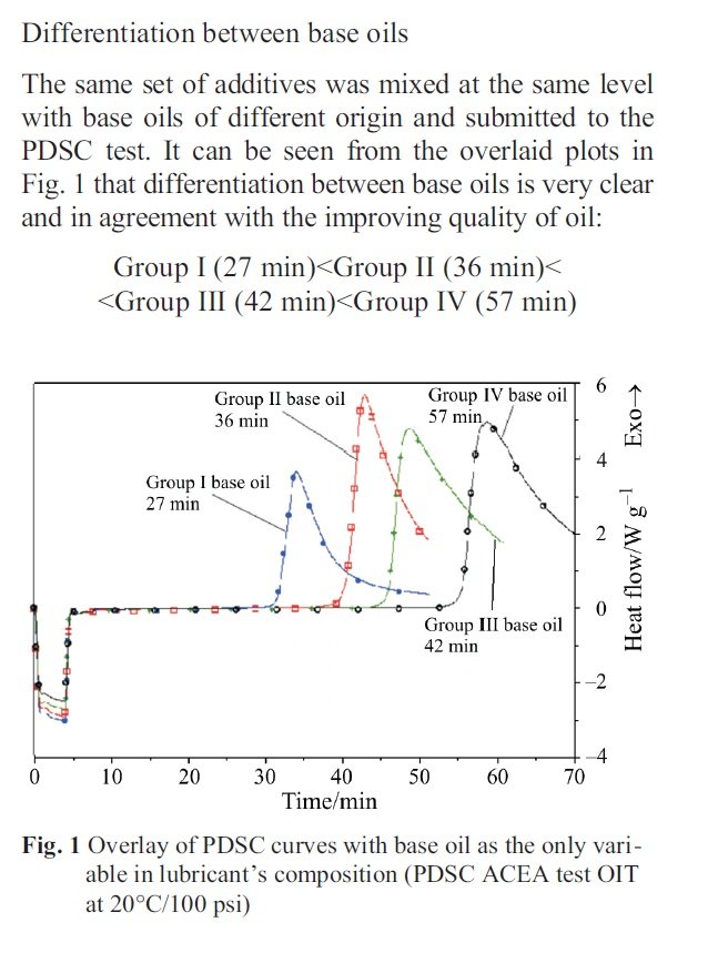

Бозон Хиггса писал(а): ↑26 июн 2018, 21:08 там до окисления не успеет дойти
Ну ка, ну ка, с этого момента поподробнее, а вот у Любризола друге мнение
OXIDATIVE STABILITY OF LUBRICANTS MEASURED BY PDSC CEC L-85-T-99 TEST PROCEDURE
Jolanta Z. Adamczewska* and C. Love
Lubrizol Limited, Hazelwood, Derby, DE56 1QN, UK
Journal of Thermal Analysis and Calorimetry, Vol. 80 (2005) 753–759
и Любризол почему то видит, что по термостабильности ПАО не очень отличается от даже II а не III группы :D :D
Fig. 1 Overlay of PDSC curves with base oil as the only variable<br />in lubricant’s composition (PDSC ACEA test OIT<br />at 20°C/100 psi)
at 20°C/100 psi)

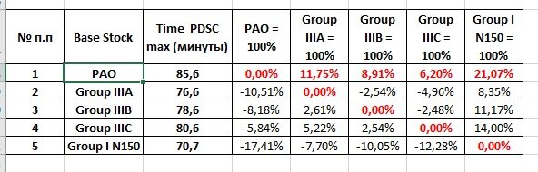

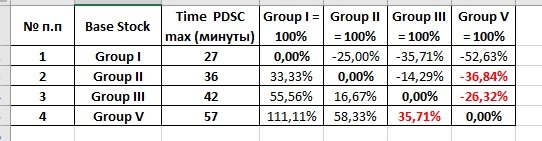

Figure 20 Overlay of PDSC curves with base oil as the only variable in lubricant’s composition (PDSC ACEA test OIT 20С -100 psi).jpg (93.8 КБ) 2477 просмотров
Сводная таблица к Fig 1
Figure 20a Overlay of PDSC curves with base oil as the only variable in lubricant’s composition (PDSC ACEA test OIT 20С -100 psi).jpg (28.15 КБ) 2477 просмотров
Fig. 2 Comparison of three different Group III oils with<br />Group I (150N) and Group IV (PAO)
Figure 21 Comparison of three different Group III oils with Group I (150N) and Group IV (PAO).jpg (43.72 КБ) 2477 просмотров
Сводная таблица к Fig 2
Figure 21A Comparison of three different Group III oils with Group I (150N) and Group IV (PAO).jpg (39.97 КБ) 2477 просмотров

Vadim_Mk писал(а): ↑29 июн 2018, 11:05 по термостабильности ПАО не очень отличается
Старина, PDSC CEC L-85-T-99 TEST это тест на окислительную стабильность а не на термостабильность. А вывод лубирзола дословно звучит так: "разница между маслами видна и ясна и соответствует качеству масла". То бишь так и должно быть что 1-ая группа самая неустойчивая, а 4 -ая самая устойчивая. Все прозрачно как озеро Байкал
Тест что описан у Рудника куда нагляднее.

Бозон Хиггса писал(а): ↑29 июн 2018, 12:03 а 4 -ая самая устойчивая
Черт с ней, с перовй группой...
Но окислительную устойчивость группы III практически эквивалента группе IV...
Как называется тест на термостабильность у API ACEA OEM?
Можно привести графики тестов термостабильнсои с конкретными значениями для базовых масел различных групп?

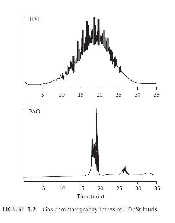

Ну и для затравки - реальные спектры ПАО и Гидрокряка (1 и 2)
Термическая стабильность ПАО (3) разной вязкости
Реальный спектр ПАО масел (4)
Розовые пони с золотыми крылями на основании которых делаются заявяения о чудо свойствах масел ПАО (5)
1. PAO4 и HC-4
1. PAO4 и HC-4
Figure 3 Gas chromatography traces of 4.0 cSt fluids PAO Group III.jpg (33.74 КБ) 2457 просмотров
2. PAO6 и HC-6
2. PAO6 и HC-6
Figure 4 Gas chromatography traces of 6.0 cSt fluids PAO Group III.jpg (42.82 КБ) 2457 просмотров

Vadim_Mk писал(а): ↑29 июн 2018, 12:28 Термическая стабильность ПАО
вот таблица 1.7 это уже ближе к правде, только вот у Рудника кроме пао еще и с минеральью сравнение. И при той температуре где ПАО теряет 50% вязкости там минеральь становиться гавножижей невнятной с невозможностью эту вязкость помериить, вернись на пару страниц назад - там я выкладывал этот тест.
Как у Асеа ОЕМ этот тест называется надо искать.

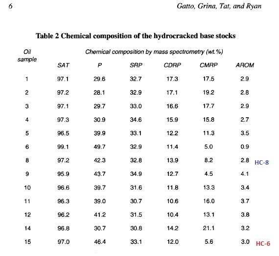

как всегда картинка
1. Типичная свойства гидрокряка и ПАО, цветом выделены образцы с примерно одинаковой вязкостью
2. Состав по типу парафинов базовых масел в группе III
3. Детальное описание типа парафинов в группе III
4. Результаты испытаний по тесту Rotary bomb oxidation test RBOT (ASTM D 2272) - это тест для масел в турбинах и Thin-film oxygen uptake test TFOT (ASTM D 4742) для двигателей внутреннего сгорания в автомобилях..
В RBOT разрыв действительно приличный - но и то не на порядок, а в TFOT для двигателей внутреннего сгорания - цифры практически одинаковые, разница в % в размере статистической погрешности.
Как то сгущаются тучи над ПАО как идеальной базой.... :D :D
Моторные тесты реальных испытаний хочешь посмотреть по чистоте поршней и прочему, на интервалах в два раза больше рекомендованных в GM двигателях? :D :D Какие твои ставки что ПАО уделает гидркряк ? :D :D
Table 1 Physical properties of hydrocracked and synthetic base stocks
Figure 30 Table 1 Physical properties of hydrocracked and synthetic base stocks.jpg (105.68 КБ) 2447 просмотров
Table 2 Chemical composition of the hydrocracked base stocks
Figure 31 Table 2 Chemical composition of the hydrocracked base stocks.jpg (40.01 КБ) 2447 просмотров
Figure 1 Generalised structures of molecular types in base oils
Figure 31A Decript Chemical symobols.jpg (42.02 КБ) 2447 просмотров
Table 3 Oxidation test results of hydrocracked and synthetic base stocks
Figure 32 Table 3 Oxidation test results of hydrocracked and synthetic base stocks.jpg (56.21 КБ) 2447 просмотров

Vadim_Mk писал(а): ↑29 июн 2018, 12:57 Как то сгущаются тучи над ПАО как идеальной базой
да это просто ты пасмурный и не позитивный, поэтому тебе показалось :)
Vadim_Mk писал(а): ↑29 июн 2018, 12:57 Моторные тесты реальных испытаний хочешь посмотреть по чистоте поршней и прочему
да я видел уже тест на чистоту у того же рудника где ПАО чистейший результат показал 8 из 10 где 10 абсолютно чистое, а минераль показала 1 то есть в хлам засраное...чем не тест ?
Vadim_Mk писал(а): ↑29 июн 2018, 12:57 Какие твои ставки что ПАО уделает гидркряк ?
я думаю в этот раз ты легко угадаешь/предскажешь мою точку зрения.
Да и не пойму в чем ты меня хочешь переубедить. Я в твоих глазаз ПАО-маньяк ? - тогда почему езжу на галимой минералке на всех двух авто ? Если ты хочешь реального сравнения то Надо брать моторы типа 940 A1.000 или n52 последних генераций вот там будет наглядно видно ху из ху.
А как сработал кряк на ГМ моторе можешь у Велеса глянуть когда у него Авео был - и 100 тысяч не было пробега а под КК засрано всё в хлам было.

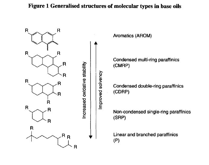

unbranched alkyl groups. Monocycloparaffins with 1,4 substituents are widely regarded as favorable structures, whereas polynaphthenes (3 +
rings) are considered unfavorable for both VI and oxidation resistance. • Aromatics: Basic structures have one to six or more benzene rings with
some of the carbon–hydrogen bonds replaced by carbon–carbon bonds of alkyl substituents. Generally frequency declines with an increasing
number of rings. Alkyl-substituted benzenes with 1,4 alkyl groups have high VIs and good oxidation resistance, whereas fused polyaromatic
structures are undesirable.
Вообще первые III главы этой книги очень толково объясняют связь типов и количества парафинов с физическими характеристиками базовых масел..
Ниже треугольник базовых масел Formulation of lubricantsDetermination of mineral oil content Rita Kapiller-Dezsőfi, Ph.D. Forensic Institute
