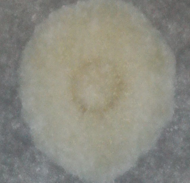

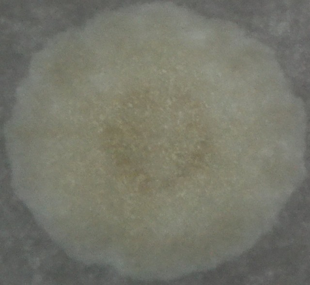

может кому будет интересно:
haldex gen4 на вольво хс60 2011 года,взял отработку на анализ (пока бабла нет)-просто фото
вот,что интересно,человек первый раз делал замену масла в haldex за 120 т.км...и страшилки не подтвердились-масло нормального цвета,без сгустков...конечно со слов клиента: никогда не перегревал,реальных пробуксовок не было,трасса-город ...ну как то так :)

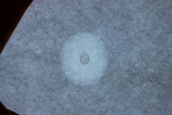

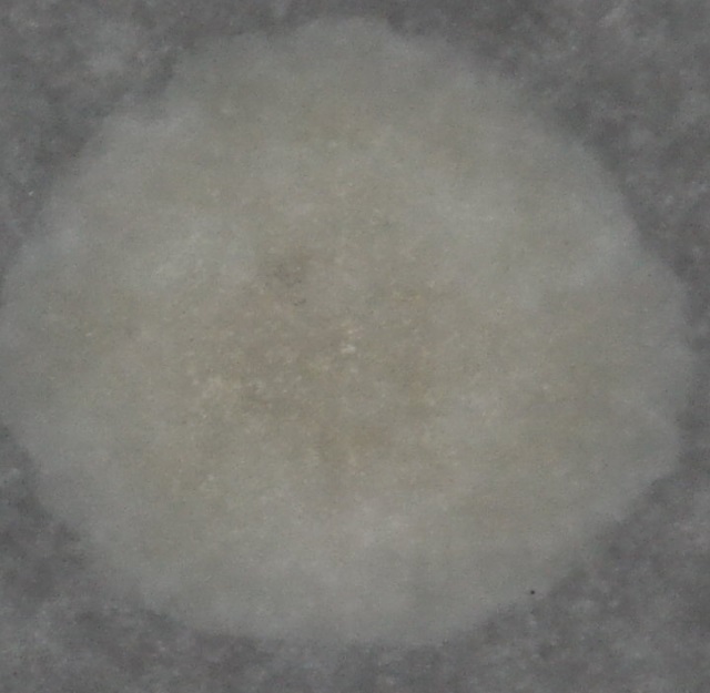

еще капнул duron-e 10w-30...на моем двс-пробег 4000 км...наслаждайтесь :D

ладно,если не интересно,то еще напишу :D
У меня больший интерес к дюрону,который плещется в моем двс,после 4 т.км.отложения под клапанной крышкой стали светлее,нет их не стало меньше,но тенденция мне нравится,а вот количество топлива (судя по капле) начинает напрягать :)

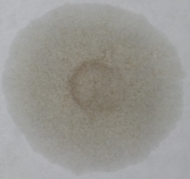

Rolf JP 5W30 4л 1SZ-FE
Сожжено 250л топлива
Расход в городе 8л\100км
1157км - 2000км - 3124км
Последний раз редактировалось vital_xbc 01 авг 2017, 18:27, всего редактировалось 5 раз.

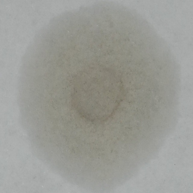

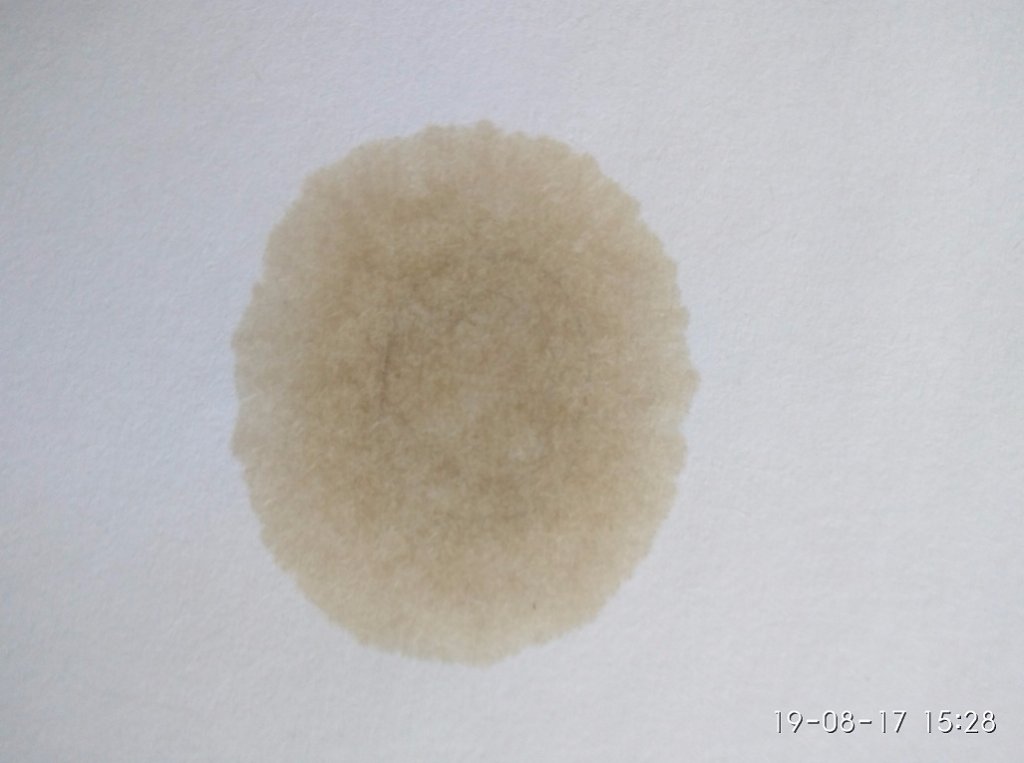

Мне кажется это первое масло из многих, которое держится отлично, судя по всему протянет 7000км легко

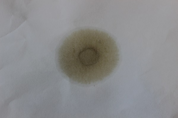

ЛЁД9 писал(а): Пробег 8500 город, 400-500 трасса. В эксплуатации около года.
плановая замена раз в год? меняйте конечно, зачем тянуть
sruban писал(а): доливал меньше поллитра за это время. До этого был рекомендованный Total Ineo ECS 5w30
капель с INEO не осталось? от Energy как будто шлам, но точно пока не ясно
в маслозаливной горловине что?

vital_xbc писал(а):Мне кажется это первое масло из многих, которое держится отлично
Rolf JP? Спасибо, возможно опробую.

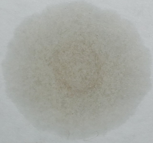

Прошло 4111км 1SZ-FE Rolf JP 5W30, масло пошло резко стареть и коричневеть, походу все-таки не доживет до 6000км... :D
#129
Пока ещё всё в порядке. Можно долить свежего, если уровень не на максимуме.

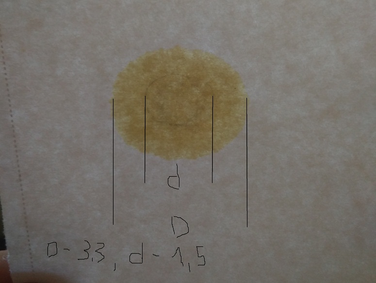

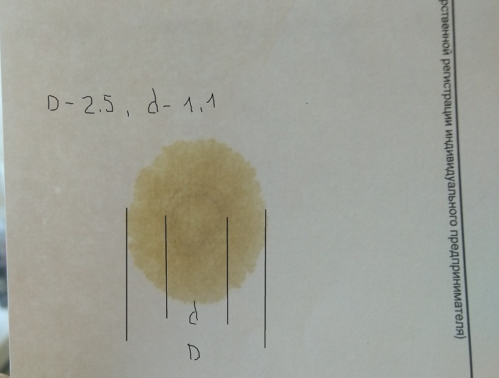

Приветствую! Помогите оценить состояние масла.
Масло Пентосин 5х30.
D и d указаны в сантиметрах
#132
Масло поюзано. Когда появляются рваные пора готовиться к замене, но пока ничего критичного.

Спасибо! На рваный край тоже внимание обратил.

В данном случае рваные края - особенности бумаги, когда масло умрет края будут четкие, черные и пилообразные.

Первый раз пробу делал. Еще не знаю всех тонкостей! Масло не умерло? Походит еще??
