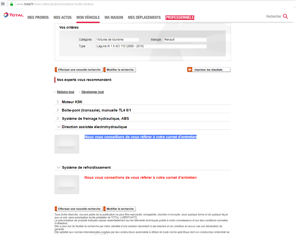

Total_Vostok писал(а): ↑02 фев 2019, 13:47 Будем рады помочь!
вот давайте, помогите.
В автомобили Рено с двигателями 1.5 dCi мануал разрешает лить только Renault Glaceol RX Type D, без указания технологии изготовления данной ОЖ.
Вот это рекомендация французского сайта TOTAL идти в мануал производителя и лиить что там написано при попытке подобрать ОЖ Тотал в этот мотор.
Ваш же Российский сайт сватает в этот мотор total glacelf auto supra. Объясните пожалуйста на каком таком основании ?

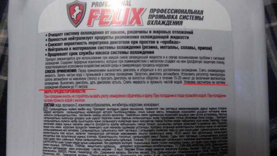

Хочу поменять охладитель в скуторе. Сейчас залит зелёный, скорее всего традиционный G11. Купил Felix Carbox G12+ и промывку системы охлаждения Felix. Вопрос: как правильно промыть систему?
Я вижу это так: сливаю старую ОЖ, мою промывкой Х раз, мою водой пока она не перестанет менять свой цвет, заливаю новую ОЖ. План ОК или есть подводные камни?

Моцарт, ну наверное так, да. Написано же..
это ж скутер, там его можно перевернуть и слить все до капли, чай не авто )

Скутор 650сс, так что ещё какое авто. То что нужно разбавлять концентрат промывки - и так понятно. У меня кстати на лицевой стороне этикетки написано, что: "рассчитано на систему охлаждения до 15л", а на задней этикетке: "рассчитано на систему охлаждения до 11л" :o В любом случае примерно на глаз буду разбавлять, ибо заливной объём ОЖ ~1,6л
