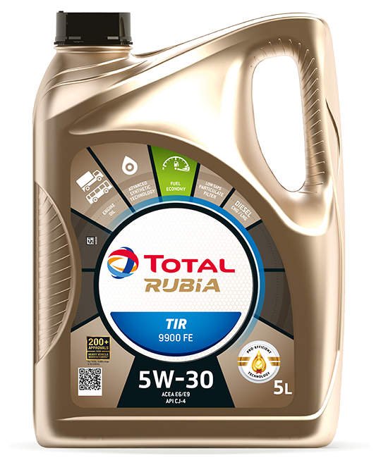

Total Rubia TIR 9900 FE 5w-30 (CJ-4, E9, 228.51)
#29
В шапку добавлен артикул для новой тары 5л
изменился немного PDS
при той же зольности 1,0% ТБН выросло с 10 до 13
ПАО убивили видимо, т.к. ПП ухудшился с -48С до -42С
