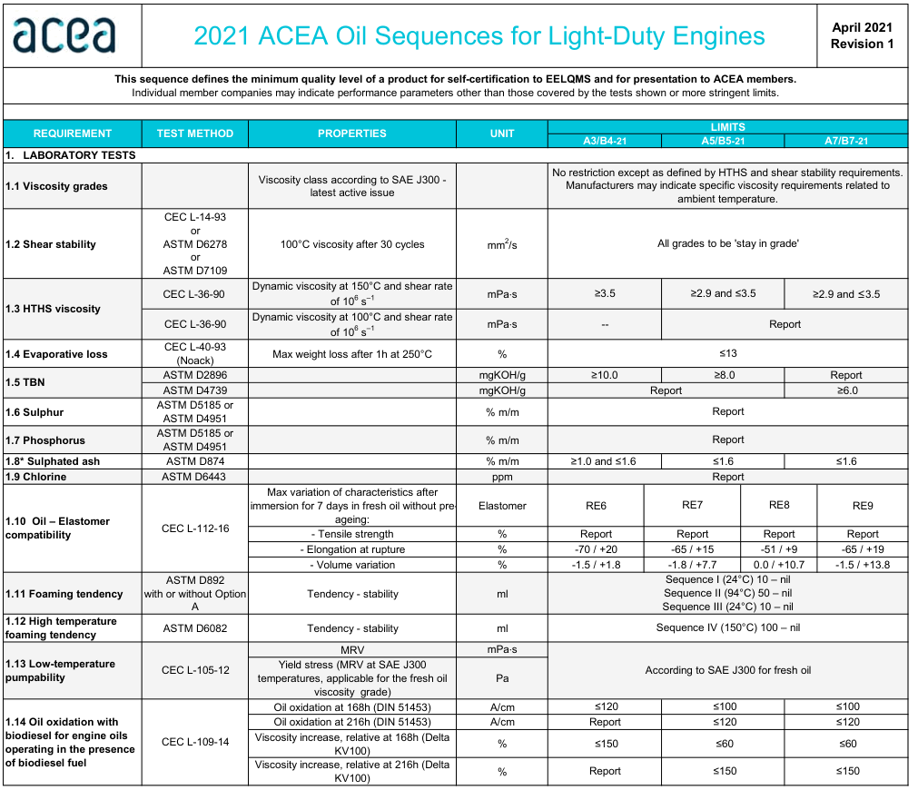

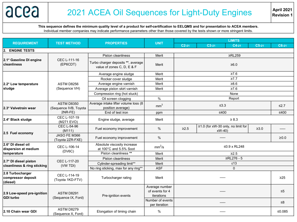

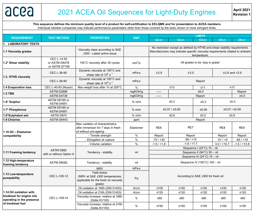

Новые допуски АСЕА
2022
https://www.acea.auto/files/2021-ACEA-o ... 1-2022.pdf или https://disk.yandex.ru/i/-hfNkiZRQpbYAA
https://www.acea.auto/files/2022-ACEA-o ... ngines.pdf или https://disk.yandex.ru/i/jT3hMRQckKcL4g
2021
https://www.acea.auto/uploads/news_docu ... ngines.pdf
Afton Chemical Spec Handbook September 2019
https://disk.yandex.ru/i/g7bEgnFy2nhlIg
некоторые страницы новые

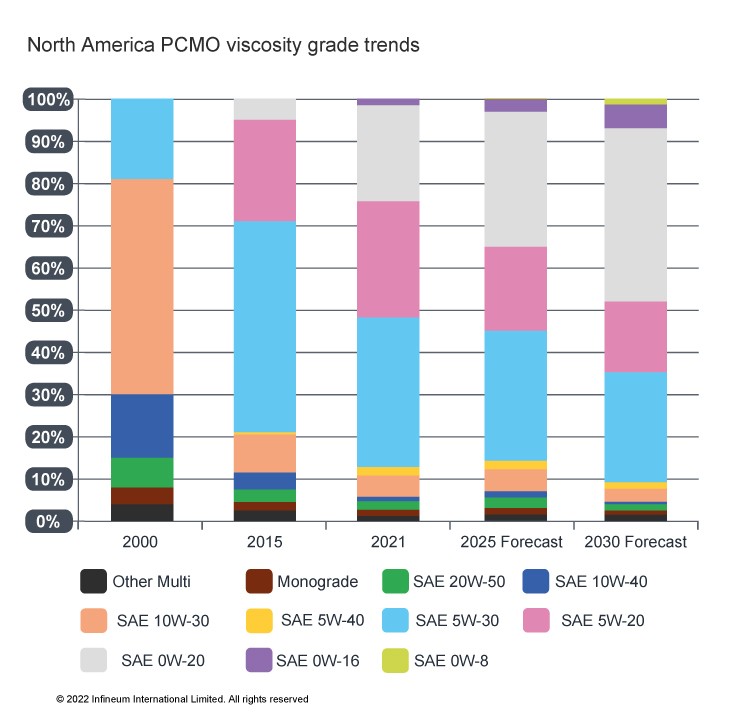

Тренды масел
в массы выходит 0w-20
10w-30 практически исчезает )
Сегодня, занимая около 35% рынка, SAE 5W-30 остается доминирующей маркой, хотя интерес к маркам с более низкой вязкостью возрастает. На долю SAE 0W-20 в настоящее время приходится около 25% рынка, и, по прогнозам, к 2030 году этот показатель превысит 40%. В 2021 году мы наблюдали небольшое снижение доли рынка готовых масел SAE 0W-20 по сравнению с 2020 годом, поскольку нехватка базовых масел группы III и более высокие цены на синтетические масла временно приостановили переход на эти марки с ультранизкой вязкостью.
источник https://www.infineuminsight.com/en-gb/a ... nds-lower/

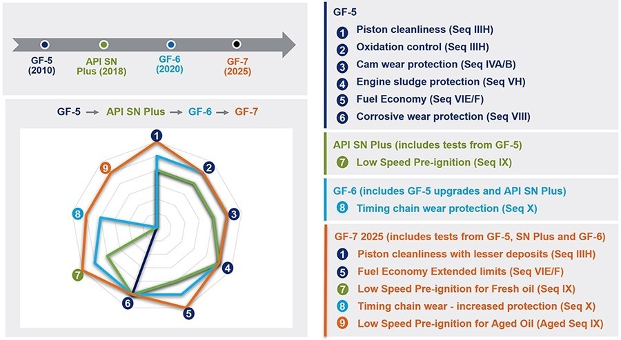

Oronite презентовала ILSAC GF-7
* перевод гуглом
Новая категория моторных масел ILSAC GF-7 для моторных масел для легковых автомобилей
Международный комитет по стандартизации и утверждению смазочных материалов (ILSAC) анонсировал новую категорию моторных масел GF-7, которая поможет обеспечить повышенную экономию топлива, а также преимущества для производителей оборудования и потребителей, такие как улучшенная защита от низкоскоростного предварительного зажигания (LSPI), отложений на поршнях и износа цепи ГРМ. Ожидаемая дата первого лицензирования - начало 2025 года. Для получения дополнительной информации о готовности Oronite к GF-7 обратитесь к местному представителю Oronite.
Chevron Oronite подготовлен в соответствии с новыми спецификациями GF-7
Являясь мировым лидером в области присадок к моторным маслам для легковых автомобилей, Oronite предложит ряд решений, которые помогут своим клиентам подготовиться к внедрению новой категории GF-7. Одним из важнейших приоритетов новой категории ILSAC GF-7 является повышение экономии топлива в дополнение к ощутимым выгодам для производителей оборудования и потребителей, как показано на таблице ниже.
Оценена производительность ILSAC GF-7 по сравнению с GF-6, API SN Plus и GF-5.
источник https://www.oronite.com/products-techno ... ation.html

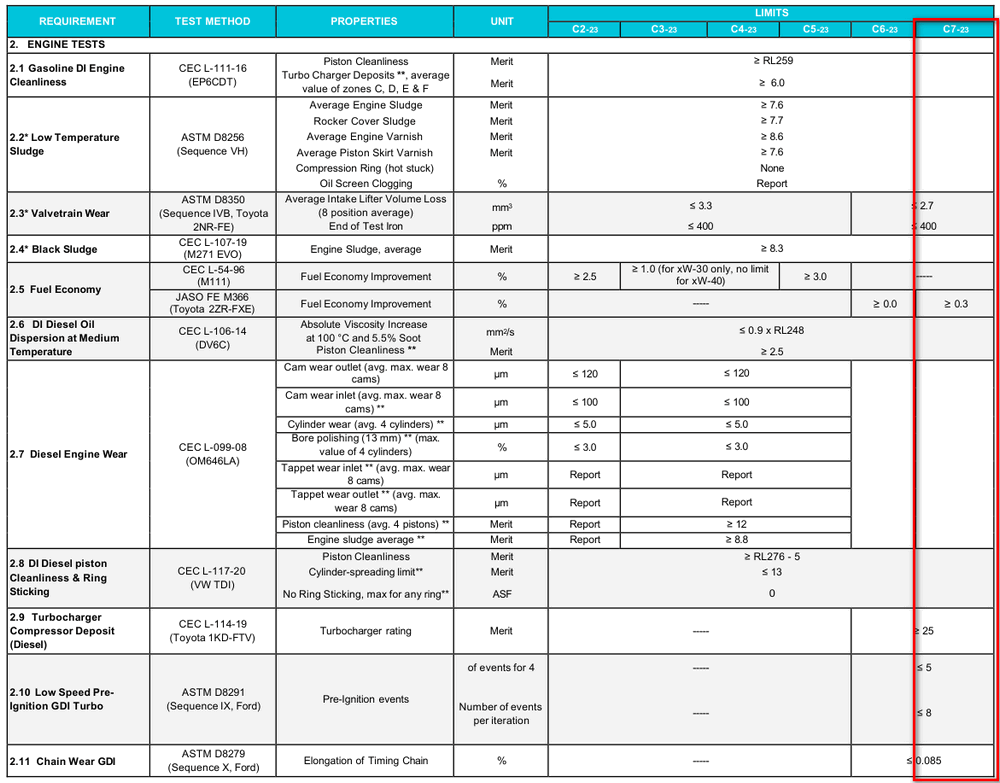

Обновление ACEA 2023 light-duty Sequences
Добавлена новая категория ACEA C7
Регламентирует вязкость SAE 0W-16
требует от масла экономию топлива по новому регламенту JASO M366 от 0,3% и более по сравнению с референсным 0w-20
источник https://www.infineuminsight.com/en-gb/a ... sequences/

Добавлена новая категория АСЕА С7
фактически тот же АСЕА С6 только с понижанием вязкости с САЕ20 до САЕ16
за счет этого экономия топлива более 0,3%
