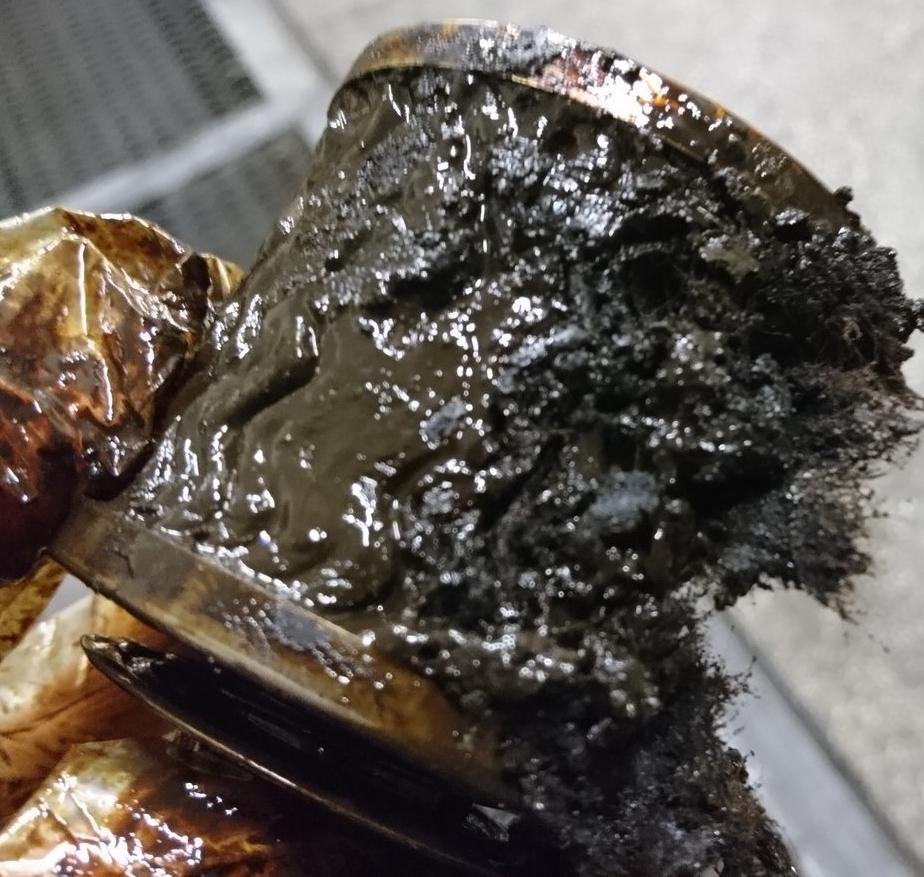

Я могу ошибаться, но примерно по сообщениям dydezzz он катает короллу 2004г выпуска до 250 тыс. на традиционных маслах. Что там было неизвестно. Самостоятельно перешел на куппер разных серий. В итоге на куппере откатал около 100 тыс. Последние 50 тыс он ставит рекорды по пробегу, видимо почуяв неубиваемость куппера :D Он наблюдал этот феномен потемнения масла, но катал дальше до определенного момента, когда в путешествии увидел масленку. Но не придал значения а добавил немного энергетика. Потом после дальней поездки он вскрыл поддон и увидел, забитый маслоприемник и куски старых шламов и лаков, которые отваливаются прямо до голого металла. Фильтр тоже забит до отказа. Новый налет на куппере на чистом металле не появляется и не прикрепляется. Сделан вывод, что куппер чистит, а не гадит. Если фильтр забивается отмытыми отложениями, то масло начинает темнеть раньше времени. Это звоночек к замене фильтра. На некоторых машинах с пробегом такое наблюдалось. Но при всем при этом мотор не стуканул. Показатели металлов не превысили аварийные пороги. Мотор едет дальше. Сейчас он нечаянно при снятии форсунок сыпанул песка в цилиндры. Металлы немного подскочили, но до аварийных порогов все равно не дошло даже на рекордном пробеге.
Фотки тут выкладывали раньше. И какахи в картере и забитый фильтр и под клапанной до куппера.
Заметил еще такую фишку на фотках старых моторов. Если есть коричневые лаковые отложения, то они становятся чернее, а следующая стадия начинают отваливаться до металла слоями. Также при отмывании отложения расстворяются в масле и на деталях может казаться, что они покрыты темным налетом. Однако это скорее всего полярные эстеры удерживаются толстым слоем и держат в себе эту взвесь. Оптически может казаться, что масло темнее, чем традиционное без эстеров. Именно изза толщины слоя. Это как смотреть на щуп. Горячее масло всегда светлее холодного.
Особо мнительные соскакивают с куппера и не дожидаются очищения.
Грустно то, что активные энтузиасты переходят на куппер когда поздно пить боржоми и моторы присмерти :facepalm

Дмитрий Анатольевич писал(а): ↑14 апр 2019, 21:17 В итоге на куппере откатал около 100 тыс.
так как так получилось, масло сильно моет но за такой срок не отмыло полностью? ...это же смешно!
50т до этого катал а потом бац голодание фильтр маслоприемник забило...
такого не бывает в реальности! ...если бы так мыло в первую очередь у него на первых сменах все позабивало в первую очередь!...а не после 50-70ткм на куппере
посмотрите правде с глаза, включите логику!
