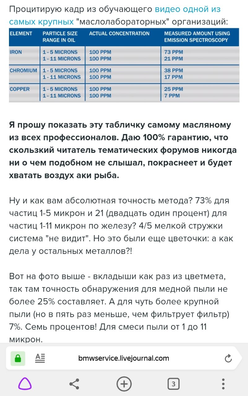

#99
Оборотень писал(а): ↑14 апр 2019, 18:42 на Мобиле после 350м/ч показывал нулевой износ, а после Куппера (зачем то поехали 500м/ч) показал Ал-20 и Же-35, тоже что ли процесс брожения идёт?
качественный состав (размер) частиц износа известен?
Тогда кто позволял использовать методику icp для сравнения масел между собой?
PQ-индекс никто не делал и не проверял количество ферромагнитных частиц ни на мобил ни на купер.
Это любительская оилглупщина и серьезные исследования не проводят по такому анализу.

#103
Сообщение Оборотень »
Дмитрий Анатольевич писал(а): ↑14 апр 2019, 19:07 качественный состав (размер) частиц износа известен?
Тогда сразу мы переносимся к прошлому вопросу.
Что мешает Куперовцам разработать тестовую методику, ну хоть какую то, от них только и слышно "всё отлично масло работает"
Оборотень писал(а): ↑14 апр 2019, 18:42 На сколько я помню, сколько Куперовцам не предлагали что то подобное (какие то либо сделать тесты), а воз и ныне там.
Ещё раз напомню
Оборотень писал(а): ↑14 апр 2019, 18:42 если что то уже идёт не в сторону Купера, то появляются супер-научные отмазки, в виде процесса "брожения" и т.п.
А именно (это есть в открытом источнике), главный Куперовец лично обещал уменьшение металлов износа на корейском авто, но этого не случилось, после чего были разведены руки в стороны, со словами "да Х.З.", но, надо же выплывать из данной ситуации, в результате чего была выдвинута "броня" о процессе "брожения" металлов.
И как после этого можно доверять данным людям, я не знаю!
И ещё раз спрошу, накуя делать отработки в лабах, если эти отработки по факту не нужны, зачем?!
Зачем тогда ты смотришь на свои отработки в бланках, и так же всё норм, по субъективным ощущениям, по словам и микроскопам Купера?!
Дмитрий Анатольевич писал(а): ↑14 апр 2019, 19:07 Это любительская оилглупщина и серьезные исследования не проводят по такому анализу.
Ну ты уж извини, а где они делаются эти сУрьёзные исследования, в Купере что ли?!
