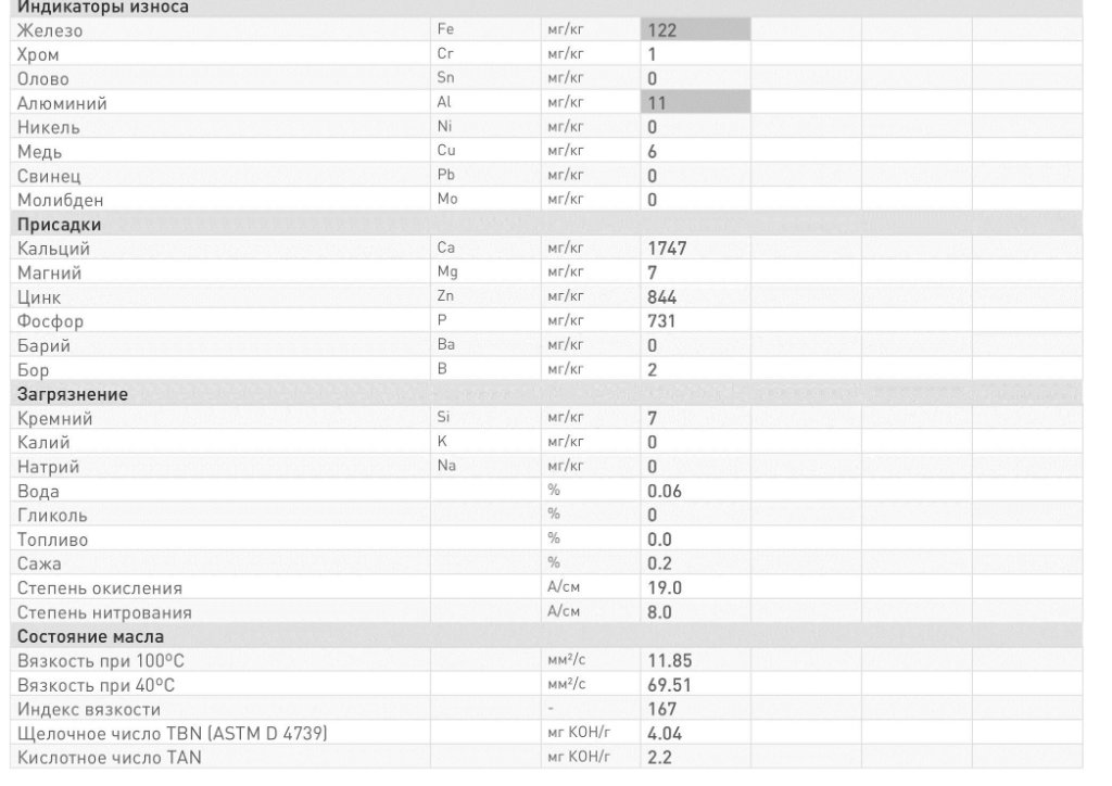

К примеру, это хороший или плохой результат!?
А этот?
Система ААИ-ГСМ
#112
Добавлю информации:
Первый скрин - 20 000 пробега, второй 10 000
Комментарии будут?

Для такого пробега - это может быть и нормой и предаварийной работой.
Зависит от конструкции мотора.
Вот например ТОТЕК АстраРобот HR 5W-40 отработка с Volvo S60 2.5Т после 20 000 км [ТИТАН] - 20 000 км, а железа меньше 10 ppm (медь от присадки)
На том же масле, но другой мотор и значительно жестче режимы, 10 000 км ТОТЕК Астра Робот HR 5w-40 (+МК05+Астра Робот 2) c Skoda Octavia 1.8 TSI после 10000 км [ТИТАН] - железа в 3 раза больше (медь, олово, алюминий от присадок).
Но оба анализа местным не очень понравились - из-за присадок им не понятно, как оценить: если по железу - все очень хорошо, но вылезли другие элементы - и все, многих аж подклинивает, если медь или алюминий не 0 - типа хана мотору, зачем это "гавно без допусков" залил? А по факту и с мотором все и масло отработало шикарно.
Но нет методики оценки отработки масел, в которые ввели металлплакирующие препараты, вот и беснуются потом "знатоки табличек с допусками" в комментариях.

RandomXP писал(а): 14 апр 2019, 14:01 Для такого пробега - это может быть и нормой и предаварийной работой.
Согласен, но мотор не назову...
Добавлю еще информации:
Имеет место система старт-стоп (500 пусков за 20 000, но нет информации где какие), зима...
Чудес не бывает, когда вышибает какой-то один показатель имеет смысл подумать... Я лишь подчеркнул, что сам испытываемый продукт (бренд) нам не мешает в оценках. Тотек это, или Купер, или Мобил ... какая для эксперта разница?
Продолжим обсуждение результата? - вопрос не риторический. Если у кого есть информация по движкам со старт-стоп, буду благодарен.
