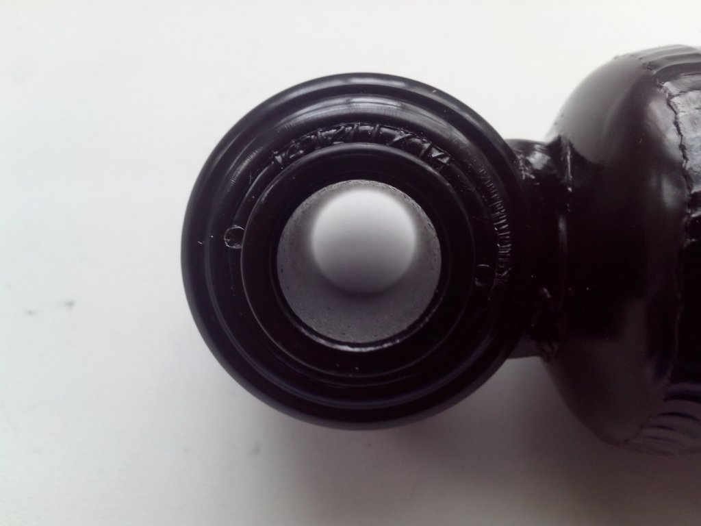

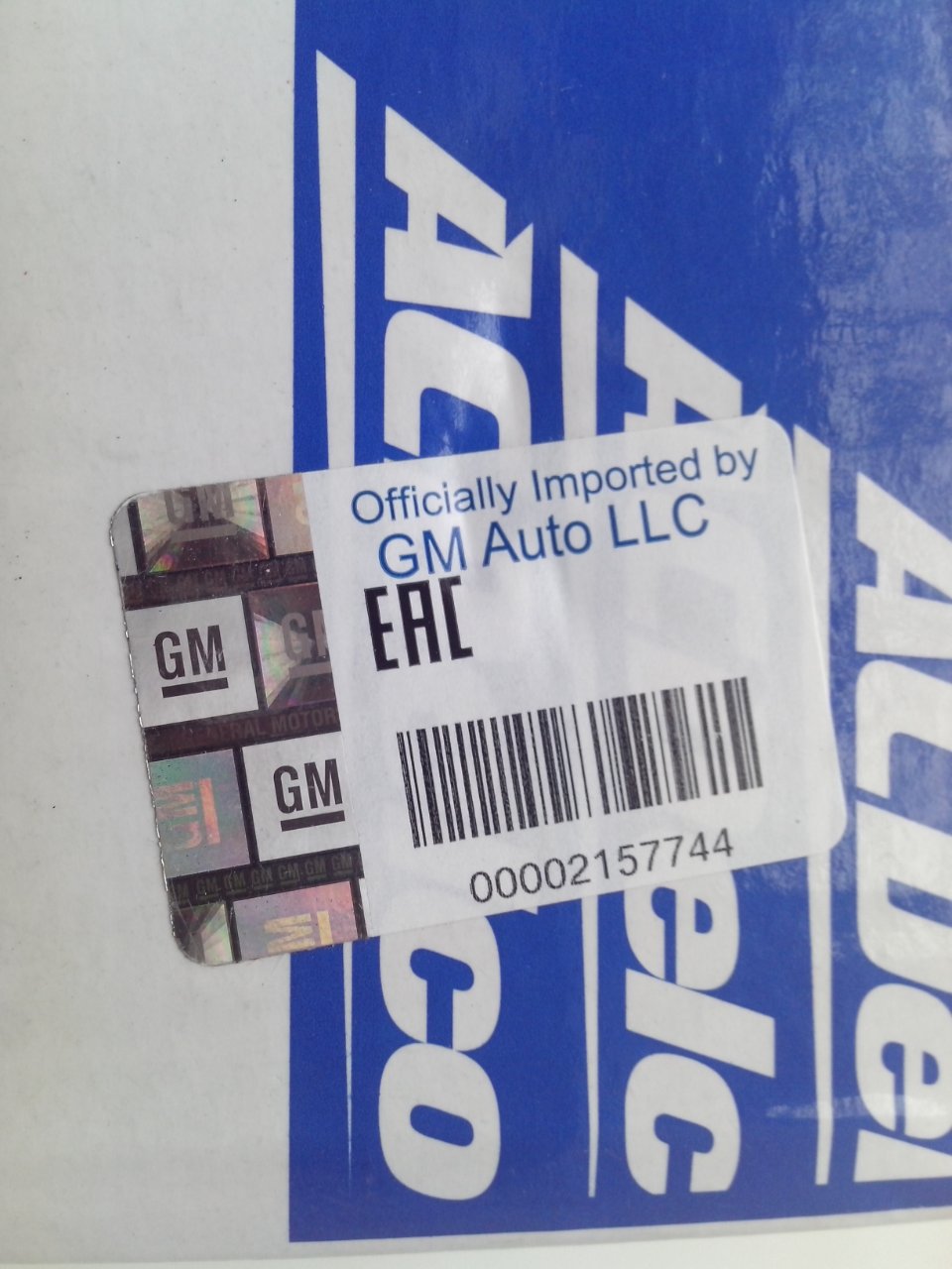

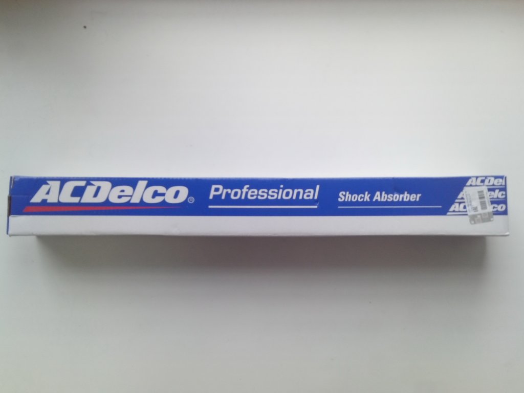

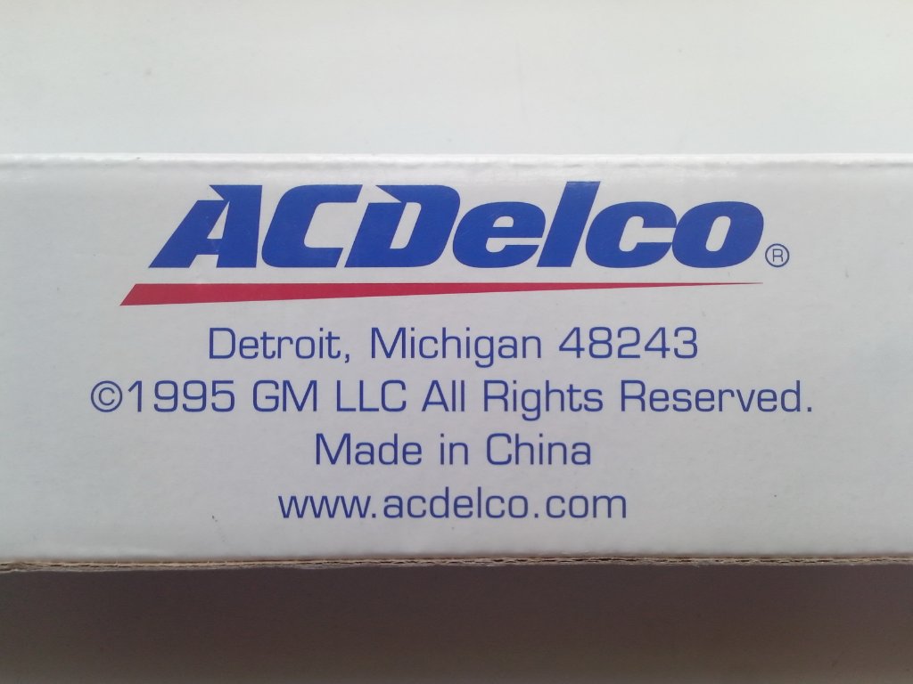

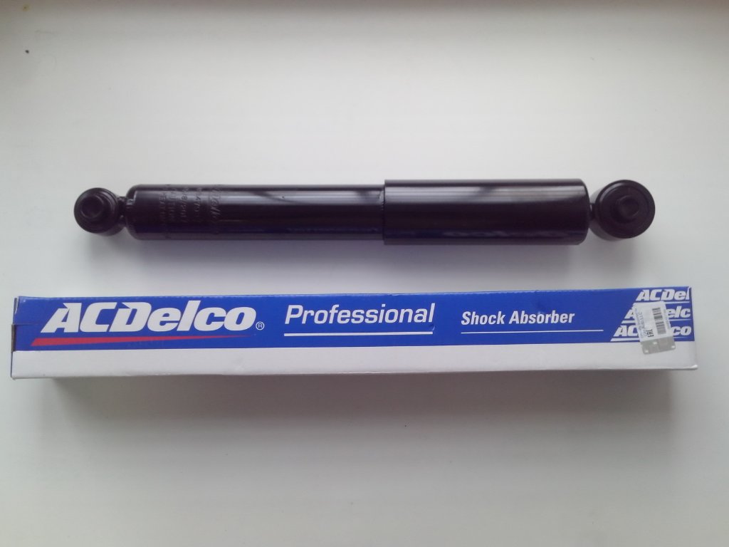

Romanian писал(а): ↑02 апр 2018, 06:00 "оригинал" GM/CHEVROLET/OPEL 19347937 (AC DELCO) за 1180р.
Красивая коробочка, качественная печать.
Красивый черный блестящий корпус амортизатора. Окрашен после сборки - резинки втулок тоже блестят.
Завтра поставлю, авось пронесет...
Обнадеживает, что этот артикул ТОЛЬКО на Зафиру (Астры и проч. шевролеты - лесом, на них другой артикул) - возможно, параметры сжатие/отбой и ход штока соблюдены как для оригинальных амортизаторов "для тяжелых условий" (оригинал GM/OPEL артикул 0436333 - АМОРТИЗАТОР, В СБОРЕ, С МОНТАЖНЫМИ ДЕТАЛЯМИ (ИДЕНТ. B1) (ДЛЯ КОМПЛЕКТА ТЯЖЕЛЫХ ДОРОЖНЫХ УСЛОВИЙ) (ДЛЯ ПЕРЕОБОРУДОВАНИЯ НА ПРИРОДНЫЙ ГАЗ) (ИСПОЛЬЗУЕТСЯ С ПАКЕТОМ СПОРТИВНОГО ШАССИ) (ЗАВОДСКОЙ НОМЕР 13105671))
Наблюдаем!

Какой это оригинал? Пародия :) на жигу аморт дороже нормальный. Вашу логику я понял, чем дешевле, тем лучше

Romanian, на авео-клубе ставили, ничего, ходят, только мягковаты.

Komarr, я вынес слово оригинал в кавычки, а вот GM вывалил на наш рынок весь спектр этих "оригинальных запчастей", которые ставятся в официальных сервисах в качестве genuine GM.
"Чем дешевле, тем лучше" - тут не угадал, мимо! Были варианты и за 700рэ. Здесь, скорее, познавательно-исследовательский интерес... Для вас же стараюсь!
veles, спасибо, чуток успокоил, ну надеюсь эти будут жесткие как положено эксклюзивным Зафировским! 8-) и проходят как заводские 110тыс.км :cry:

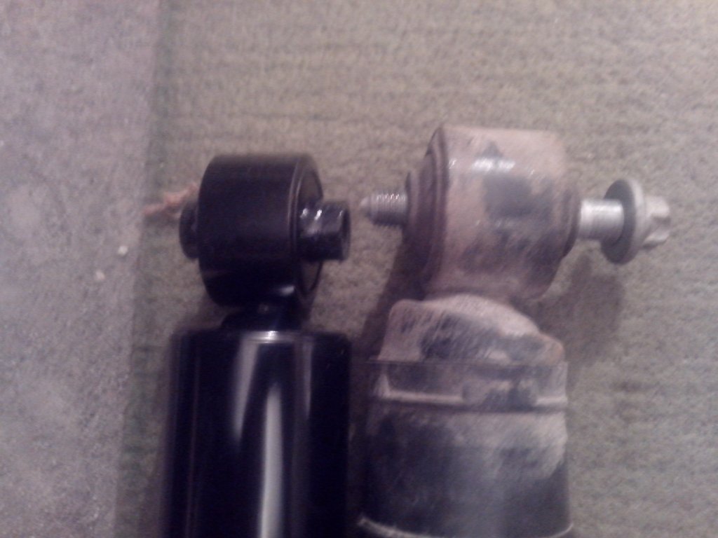

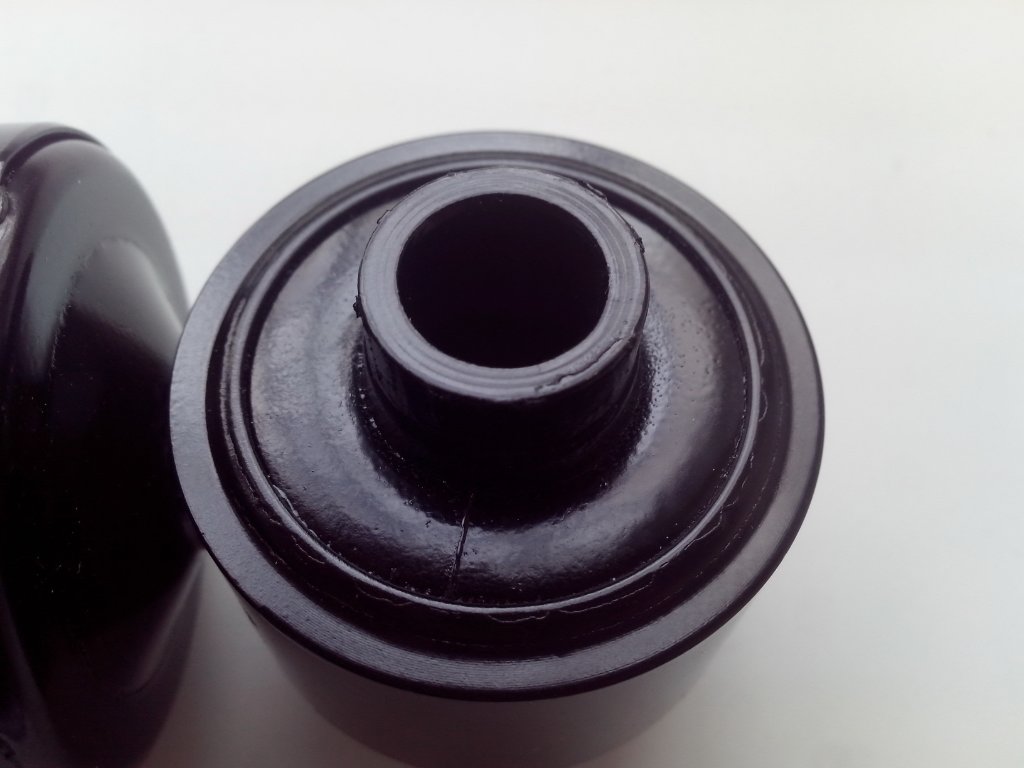

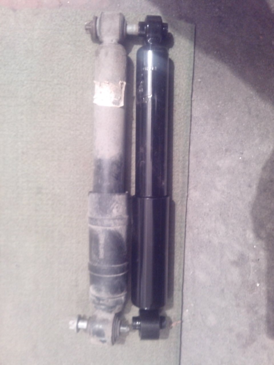

Поменял.
AC Delko чуток короче. Ну и крепления - втулки с сайлентами - хлипенькие. Сравните с оригиналом:

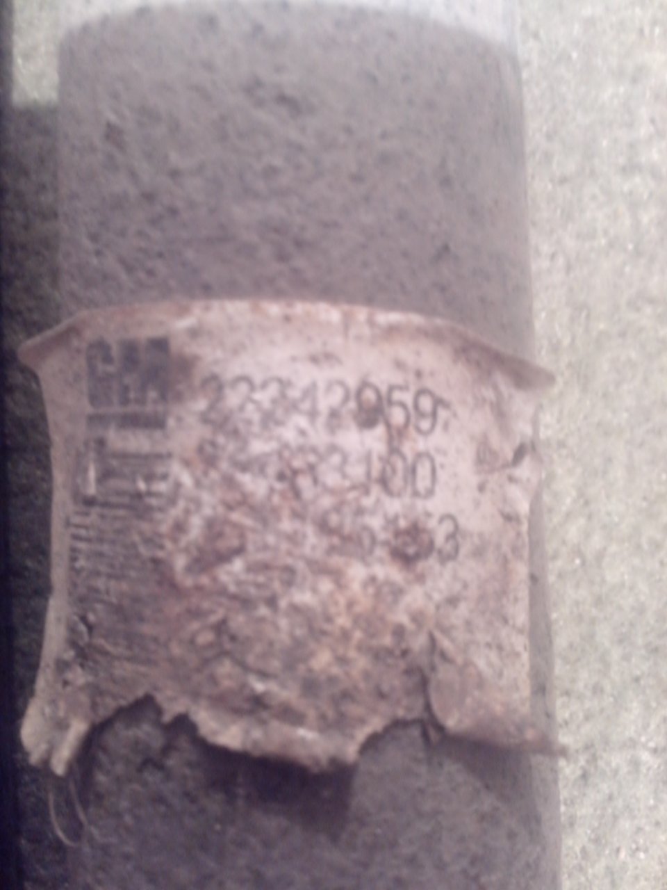

Имея по VIN комплектацию с "пакетом плохих дорог", был уверен, что стоят - артикул 0436333 - АМОРТИЗАТОР, В СБОРЕ, С МОНТАЖНЫМИ ДЕТАЛЯМИ (ИДЕНТ. B1) (ДЛЯ КОМПЛЕКТА ТЯЖЕЛЫХ ДОРОЖНЫХ УСЛОВИЙ) (ДЛЯ ПЕРЕОБОРУДОВАНИЯ НА ПРИРОДНЫЙ ГАЗ) (ИСПОЛЬЗУЕТСЯ С ПАКЕТОМ СПОРТИВНОГО ШАССИ) (ЗАВОДСКОЙ НОМЕР 13105671))
А вот и фигушки! На деле при замене разглядел циферки на стикере старого амортизатора - а там оказался 0436334 АМОРТИЗАТОР, В СБОРЕ, С МОНТАЖНЫМИ ДЕТАЛЯМИ (ИДЕНТ. A6) (ИСКЛЮЧАЯ УСТРОЙСТВО АВТОМАТИЧЕСКОЙ САМОРЕГУЛИРОВКИ) (ИСКЛ.КОМПЛЕКТ ДЛЯ ТЯЖЕЛЫХ ДОРОЖНЫХ УСЛОВИЙ) (НЕ ИСПОЛЬЗУЕТСЯ С ПАКЕТОМ СПОРТИВНОГО ШАССИ) (ИСКЛЮЧАЯ ПЕРЕОБОРУДОВАНИЕ НА ПРИРОДНЫЙ ГАЗ) (ЗАВОДСКОЙ НОМЕР 24463100)
Просматривается окончание .....3100
Может менял первый хозяин... но он проехал всего 42тыс.км...

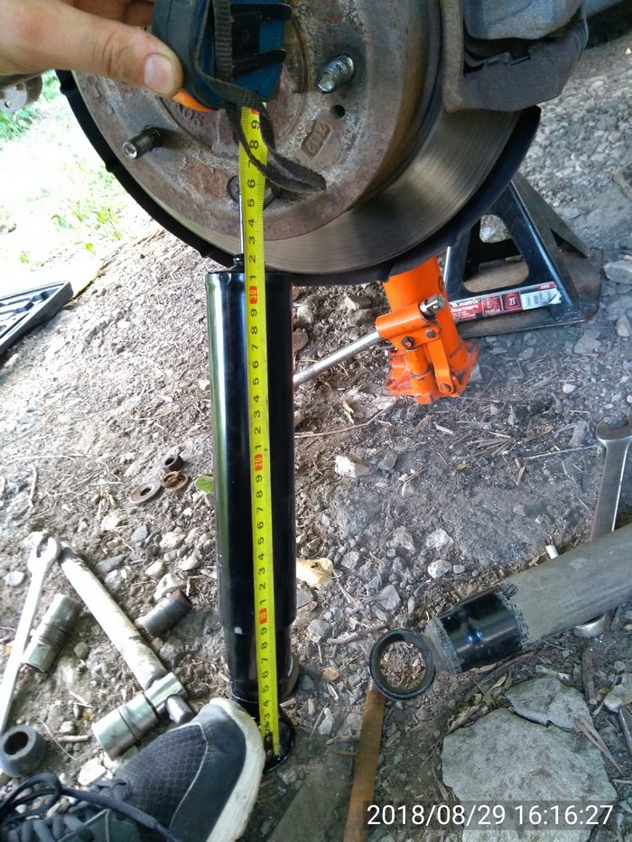

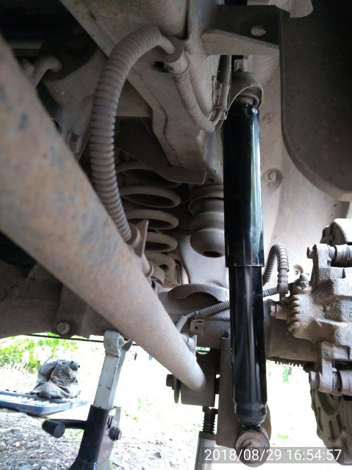

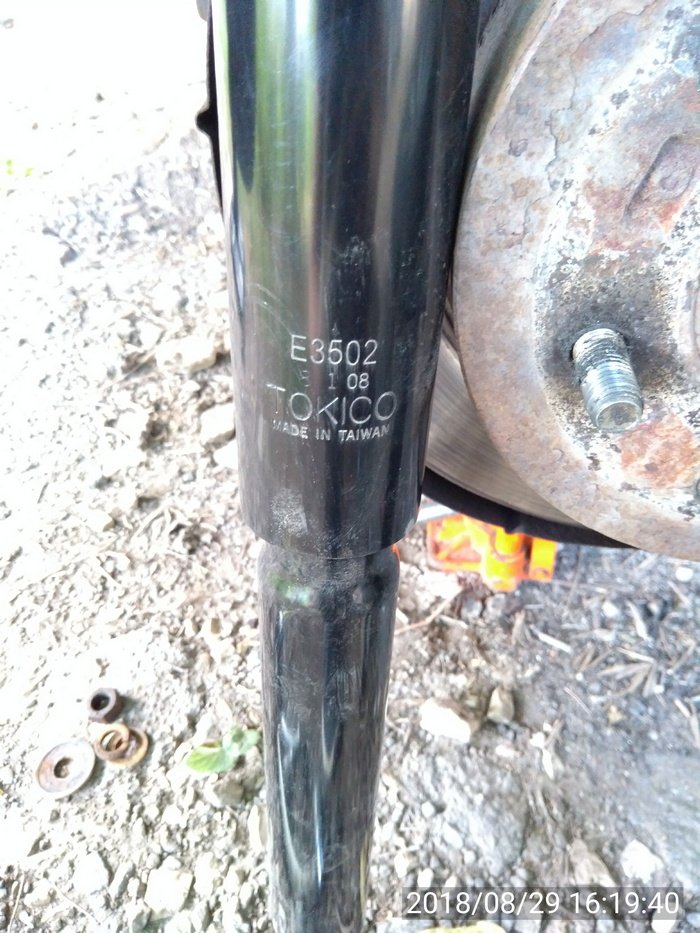

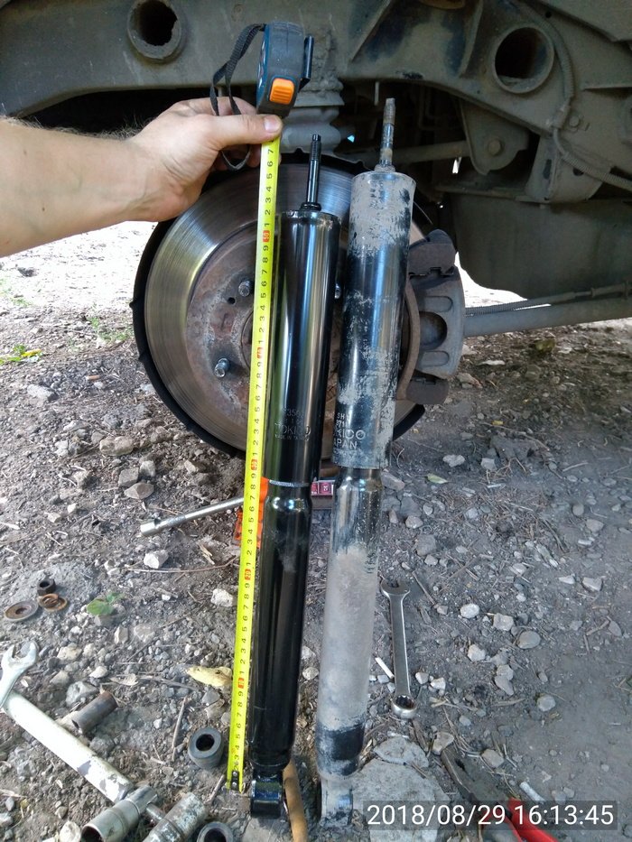

Прихолхозил на Соренто Tokico E3502 от TOYOTA Dyna 150
цена 2 шт = 2750 руб
Замеры 320/535 мм (есссно от центра нижней проушины, до верхнего упора)
На фото слева E3502, справа Tokico 3711
По длине вообще супер, как волговские HOLA S454 325/525 мм
С такими амо трубчутую балку стаба точно не порвало бы.
Так что все что длиннее считаю злом :)
Про Tokico 3711 я писал
Усилие на сжатие 50 кг, на отбой 80-100 кг.
Тут тактильно пожестче
наверное 80 кг/100 кг
Чуть другие ощущения замера из-за газового подпора, который обозначается буковкой "E"
Первые впечатления просто супер.
Чуть собраннее авто, жесткости нет точно. Но и раскачка пропала.
Пока очень доволен, потом посмотрим.
Tokico пожалуй из дешевых амо самые отличные амо

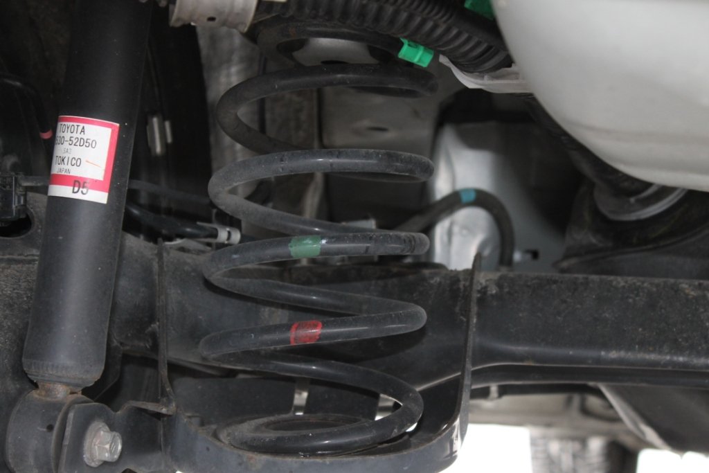

Сообщение TWIN CAM 24 »
Gubkin писал(а): ↑29 авг 2018, 20:03 Tokico пожалуй из дешевых амо самые отличные амо
Toyota их ставила и ставит на заводской сборке( по крайней мере в Японии.)

TWIN CAM 24, чо у тебя за амо (номер), какая длина и как выглядит верхний шток ?

Шток под гайку, номер и длина неизвестны, автомобиль SUBARU TREZIA, делает TOYOTA, брал из Японии на продажу, фотал с колена, показать состояние, случайно увидел TOKICO, вспомнил, что на моём ведёрке 1994 г.в. тоже родные TOKICO стояли.

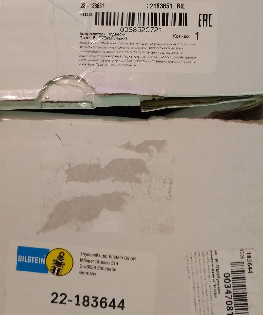

Вчера поставил передние амортизаторы Bilstein артикулы 22-183644 и 22-183651.
Плотно, без раскачки, вполне комфортно. Старые родные были очень мягкие (уставшие уже) плюс большой ход - баржа плавала :au:
Зад пока не менял - но тоже уже хочется Бильштайн, родные также мягкие и с большим ходом - ощущается разница с передней осью, качает...
Произведено в Румынии ;)
