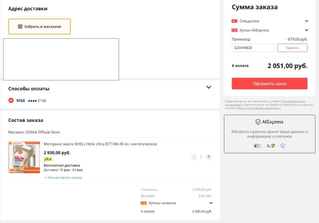

serfedo, пока акция на масло я бы набрал Shell Helix Ultra ECT C2/C3 0W-30 (SN, C2/C3, 504/507, 229.52)
https://aliexpress.ru/item/1005003849939845.html
Постгарантийное масло для дизеля BMW X2 20d
serfedo, да надо исходить из того что сейчас выгодно и интересно )
откатаешь приходи, что-то новое будет в тренде, какой-нить автобакс или лукойл )
но на данный момент шелл просто затмевает всех по качеству и цене, имхо конечно
