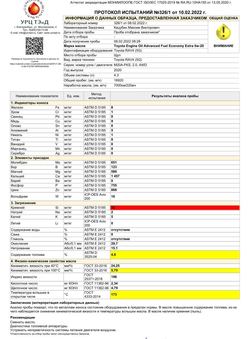

Toyota Engine Oil AFE Extra 0W-20 отработка с Toyota RAV4 (5G) 2020 после 7005 км
Сообщение Katsmax »
1. Автомобиль Toyota RAV4 (5G) декабрь 2020 г.в.
2. Двигатель M20A-FKS, 2,0, AWD, вариатор.
3. Общий пробег 16925 км.
4. Пробег на исследуемом масле 7005 км.
5. Наработка двигателя: 220 моточасов, 30 минут.
6. Средняя скорость 32 км/ч.
7. Режим эксплуатации: 80% город, 20% трасса.
8. Средний расход топлива за период согласно бортового компьютера: 8,6 л./100 км.
9. Количество израсходованного топлива за период: не подсчитывалось.
10. Доливки масла: не доливал
11. Присутствие отложений в двигателе ДО: нет.
12. Присутствие отложений в двигателе ПОСЛЕ: нет.
13. Автозапуск: использовался в зимнее время 5-15 мин. перед поездкой.
14. Наличие чип-тюнинга: нет.
15. ГРМ: цепь.
16. Топливо: бензин Газпромнефть АИ-92, АИ-95, АИ-95G.
17. Фильтр масляный – Mahle / Knecht OC 534A,
фильтр воздушный Toyota 17801-31131,
Марка антифриза: оригинал заводской
Объём заливаемого масла: 4,3 литра.
18. Период использования масла с 26.08.2021 по 03.02.2022.
Температура окружающей среды: от +30 до -25 С°
19. Забор масла на анализ насосом через щуп в новую ПЭТ бутылку 0,5 л.
20. Предыдущие замены масла в ДВС:
0 — 1993 км. заводская заливка Toyota 0W16.
1993 — 9920 км. Ravenol ECS 0W20, ACEA A1/B1 (старая рецептура).
9920 — 16925 км исследуемое масло Toyota Engine Oil AFE Extra 0W-20.
Протокол испытаний № 326_1 от 10.02.2022.pdf

Молибдена не пожалели. А откуда меди столько? :?

Drive@sek, наверна патамуша мотор исчё новый приробатывается,не? :facepalm

Якудза писал(а): ↑11 фев 2022, 08:55 Drive@sek, наверна патамуша мотор исчё новый приробатывается,не?
:facepalm :facepalm :facepalm Медь в каком месте в двигателе присутствует? :facepalm :facepalm :facepalm
P.S. если только вкладыши прорабатываются :D

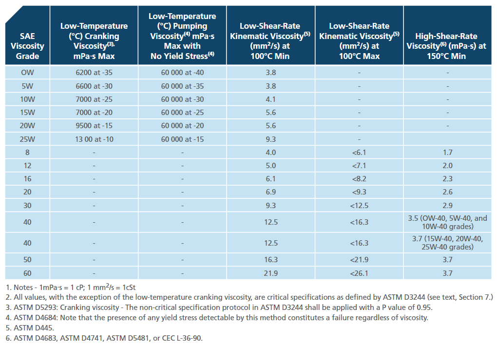

Katsmax, спасибо за анализ
прикольный двигатель, 2.0 без наддува и 174 л.с., во дают, крутится по ходу ого го ))
для нового агрегата норм показания
было бы интересно посмотреть процесс в будущем как металлы уменьшатся
вязкость кв100 конечно капец, масло стало САЕ 12 )))
с 8.2 на 5.79 упасть :facepalm понятно что из-за топлива, но все же

Следующий анализ будет с этого авто Ravenol ECS 0W20. Посмотрим, как справится с разжижением топливом ПАО масло.
Katsmax, так же само ) любое масло разжижается одинаково от топлива

Ни скажи. Посмотрите на мой анализ Ravenol SFE 5W20 c Kia Rio от 20.07.2019. Там вязкость в отработке практически равна вязкости свежего масла несмотря на 9,3% топлива. Вот так.

Katsmax,
Судя по цифрам анализа топлива много попадает. Как оно это делает, через цпг всасывается что ли? :?
Японцы зиму, городкую езду считают тяжелыми условиями и этот мотор с GDI похоже требует внимания к интервалу.
