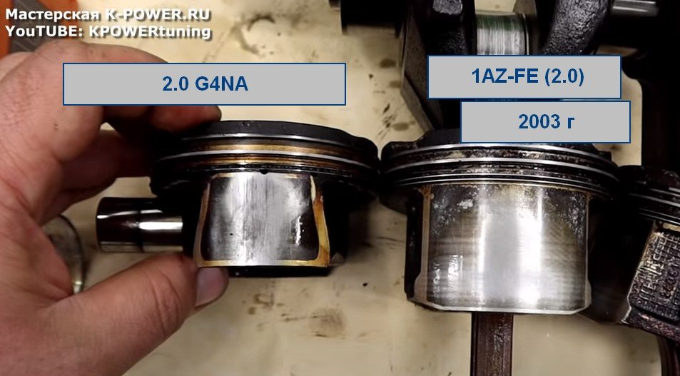

Какое там масло рекомендуется в РАВ4 2003 года 1AZ-FE (2.0) ?
если 5-30, то учитывая поршня G4NA должно быть по идее 10-40 и гуще ))
