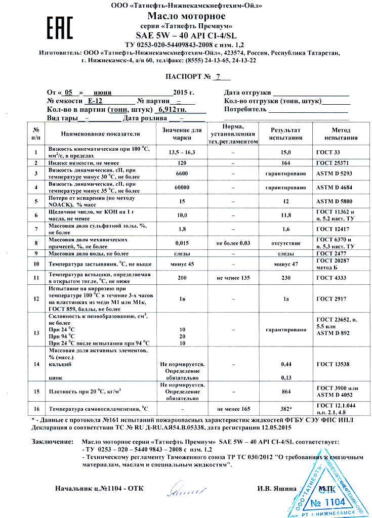

Паспорт от 5 июня 2015
1 =4650229680147 =11846
4 =4650229680901 =11847
10 =4650229681595 =11860
20 =4650229681601 =11856
Татнефть Премиум 5w-40 API CI-4/SL
Зола 1,6 :shoot:
Сообщения: 20011
Всё честно, это ж CI :coffee:
Зато НОАК, ПП , FP - отличные )

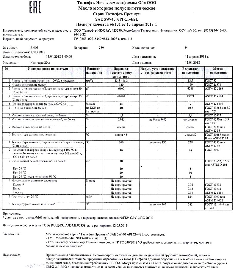

Паспорт 131 от 13 апреля 2018
