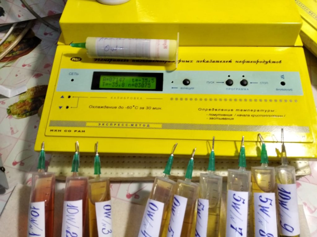

Zic zero 0w-30 прошел с запасом 4845 попугаев при - 35
Прям как у мобила1 картина - тоже 0-20 заваливает, а 0-30 норма
Отправлено спустя 17 часов 38 минут 56 секунд:
Масло вне конкурса :D

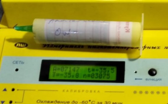

Я отправил через Витька74 обезличенный Cupper 0w-20
3075 попугаев при - 35
Скоро Витек выдаст свои результаты. Я опубликую, если не разбаните :D

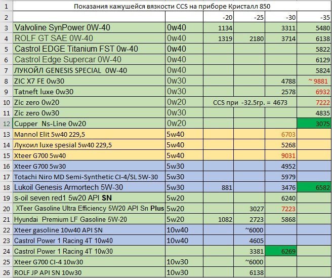

Ну раз Vitek74 "в бане", то выкладываю результаты "слепых" тестов по традиции, начатой им Тестирование масел на CCS (cold cranking simulator) (Пост Vitek74 #43639)
Подробности последних тестов у Вити на драйве https://www.drive2.ru/b/569728443680293395/
список шприцев.jpg (48.55 КБ) 7689 просмотров

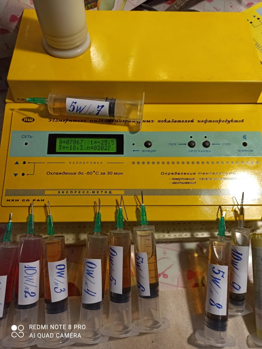

#213

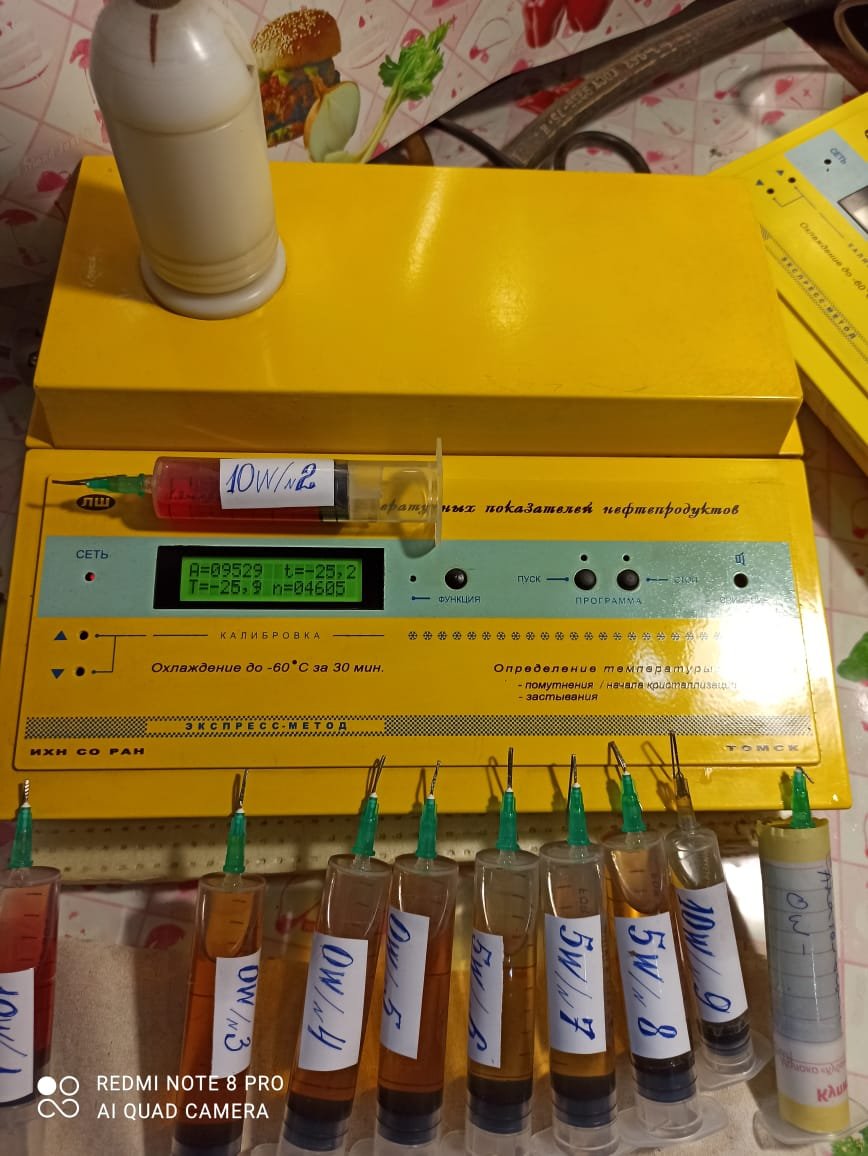

еще :scenic:

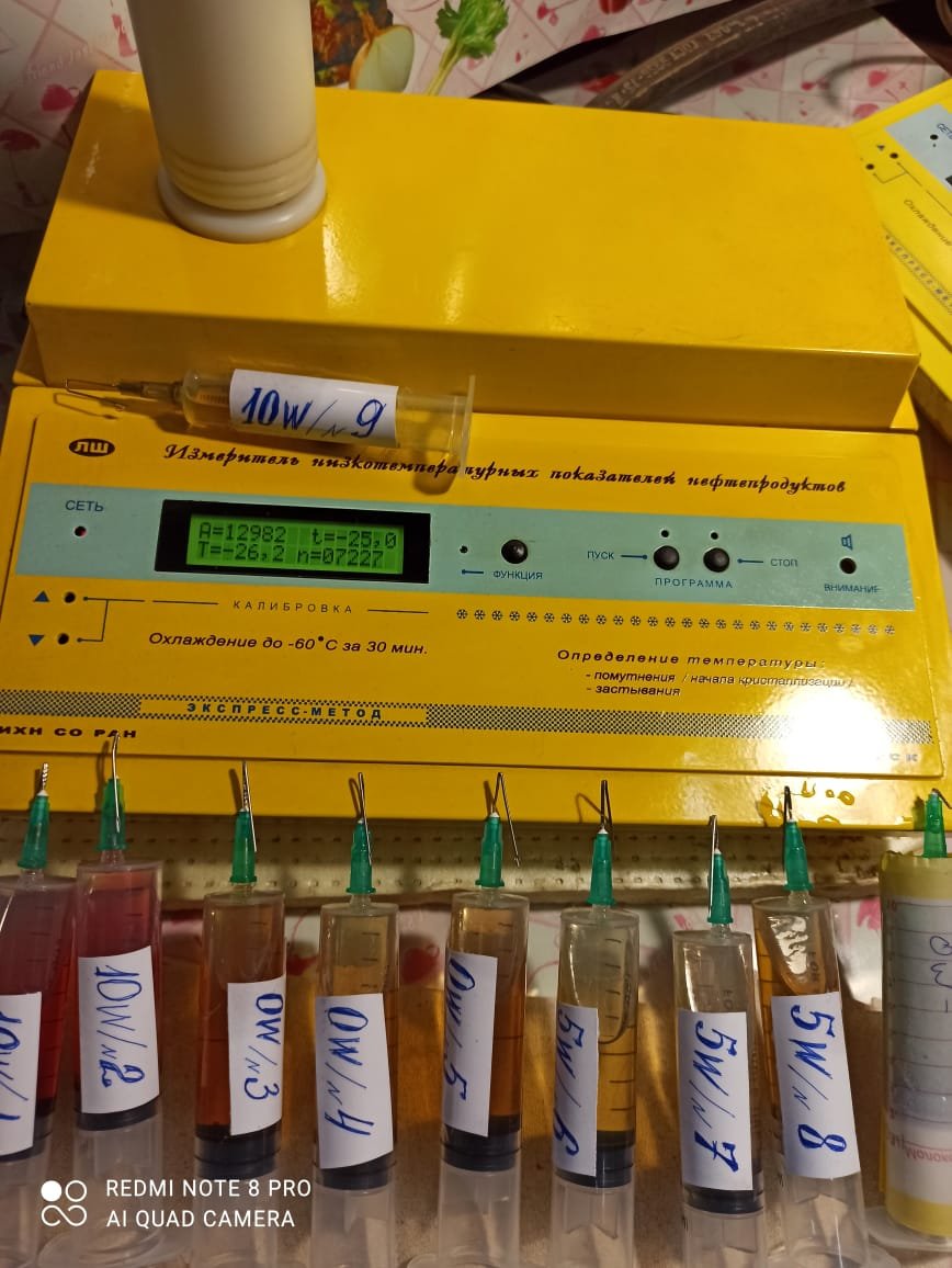

:popcornn:
Отправлено спустя 50 минут 39 секунд:

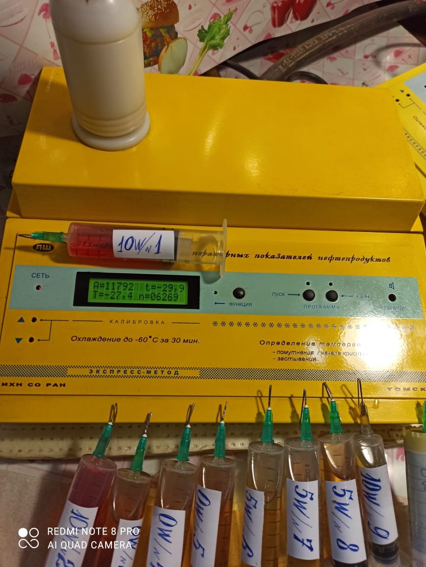

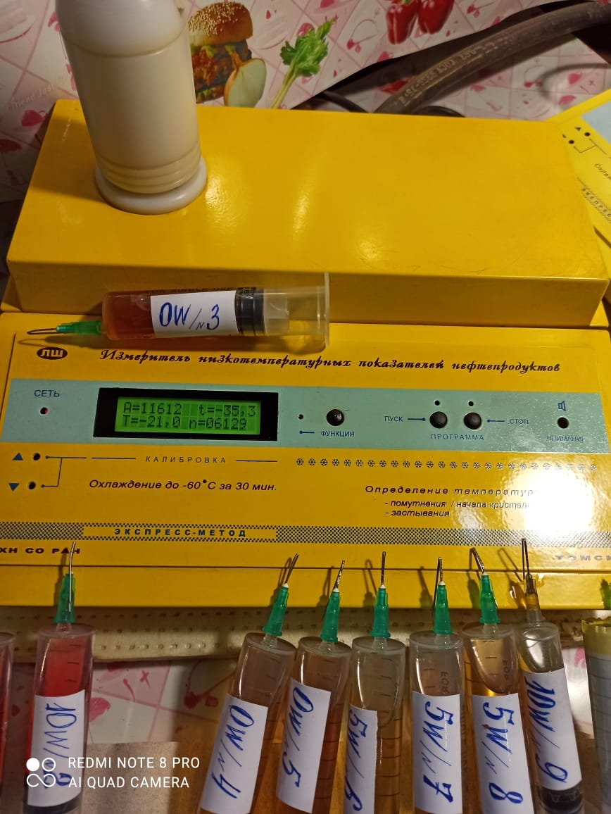

Лукойл затерялся 0w-40

как бы раньше выкладывали в тему конкретного масла, легче потом искать
а тут только то что не имеет отдельной темы
посмотрел и забыл в общем )
и копируйте комментарий сразу, чтоб не лазить на ютуб
CCS при.. -30гр.(вместо.. -35гр. = шпиндель кристалла не может провернуть масло..
CCS при.. -30гр. = 7126 мПа*с. = НЕ уложилось даже в 5w-20..
температура застывания.. -42гр.

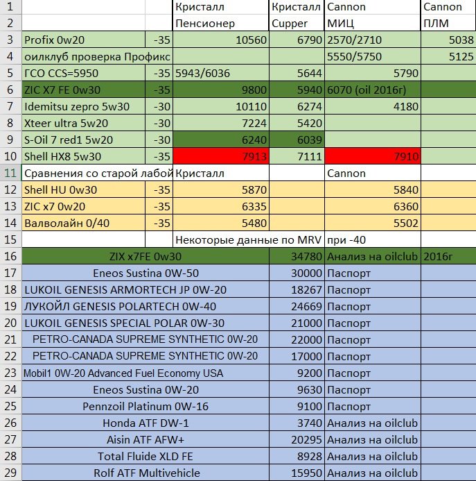

Vitek74 выпустил статью
https://www.drive2.ru/l/578036628417675269/
табличка результатов между лабами
