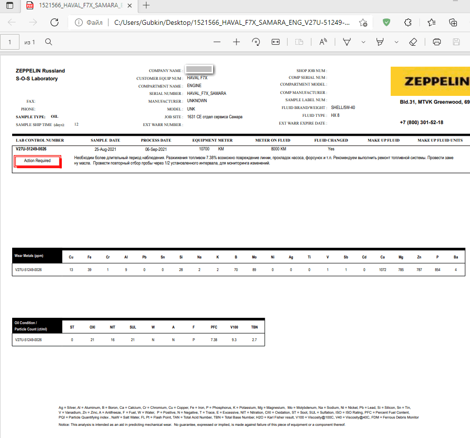

комментарий лаборатории:
Необходим более длительный период наблюдения. Разжижения топливом 7.38% возможно повреждение линии, прокладок насоса, форсунок и т.п. Рекомендуем выполнить ремонт топливной системы. Провести замену масла. Провести повторный отбор пробы через 1/2 установленного интервала, для мониторинга изменений.

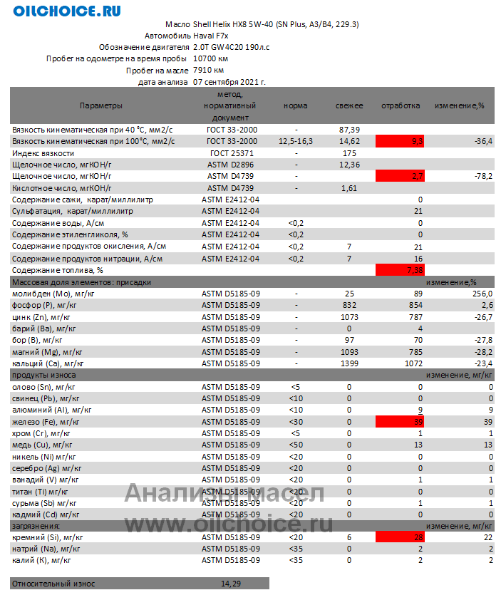

1) сильнейшая просадка по вязкости, из середины САЕ 40 свалится как раз на границу САЕ 20 и 30 это сильно )
через 100 км в двигателе уже бы плескался 5w-20
2) топливо так же убило щелочное число, до анализы была уверенность что с таким интервалом 8 тыс.км и картером 5,0л оно будет 5-7 ед., но ни как не 2,7.
3) 7,38% топлива в отработке - это лучшие традиции скайактивов и кривых чип-тюнеров )
есть такая тема в инете "Топливо в масле - Анализы отработок....", так вот для чипанутых 1.8 ТСИ это норма, когда из 150 делают 200 л.с., но у меня ведь заводская прошивка.
хотя может прошивка не виновата, а надо смотреть свечи/форсунки.
4) молибден повысился от заводской заливки, видимо на заводе залито что-то сильно молибденовое. Пока договор с тоталь, может подскажете что у них есть в вязкости 5-40 или 5-30, может какое-то HKS
5) Шелл по акции оказался оригинальным, это видно по пакету присадок.
6) металлы износа высокие оказались, в целом для приработанного двс без чипа и топлива в масле можно найти анализы с 2.0 TSI (аналог моего двигателя) с 15-20 ппм железа при аналогичных пробегах, но есть и анализы с 35-45 ппм как у меня. Не будем пока ловить каждый пипс, понаблюдаем и попробую покапать в сторону уменьшения топлива .
7) кремний в масле от герметика в двигателе, норма. Уверен в след. анализе будет снижение в 2 раза.

Интересно, от чего столько топлива🤔
Не может же на таком пробеге тнвд "лить" или свечи неправильно работать...
Может прошивка у китайцев "не очень"?
Отработка Shell Helix HX8 5W-40 с Haval F7x 2.0T после 7910 км [oilchoice]
Andrey Ivanov писал(а): ↑07 сен 2021, 22:28 Может прошивка у китайцев "не очень"?
10% грешу на свечи, 10% на приработку... хотя какая к черту приработка на 10 тыс.км уже )
по ходу да, прошивка такая
по инструкции же 92-ой допускается, видимо заливая топливо богатой смесью можно бороться с любой детонацией )))

Gubkin писал(а): ↑08 сен 2021, 07:07 видимо заливая топливо богатой смесью можно бороться с любой детонацией )))
Интересная теория. Ещё бы для её подтверждения или опровержения на нескольких машинах анализ сделать. И если так будет на всех, то, вероятно, дорога на "пряморукий" чип-тюнинг))))))))
