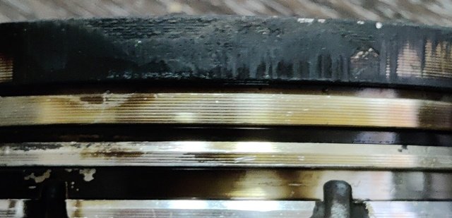

mvg писал(а): ↑25 июн 2021, 04:51 Причина их возникновения? - с высокой вероятностью (основная причина), это нагар из камеры сгорания.
Нашел один поршень с испытаний
Со временем поверхность цилиндра будет задрана в достаточной мере ...

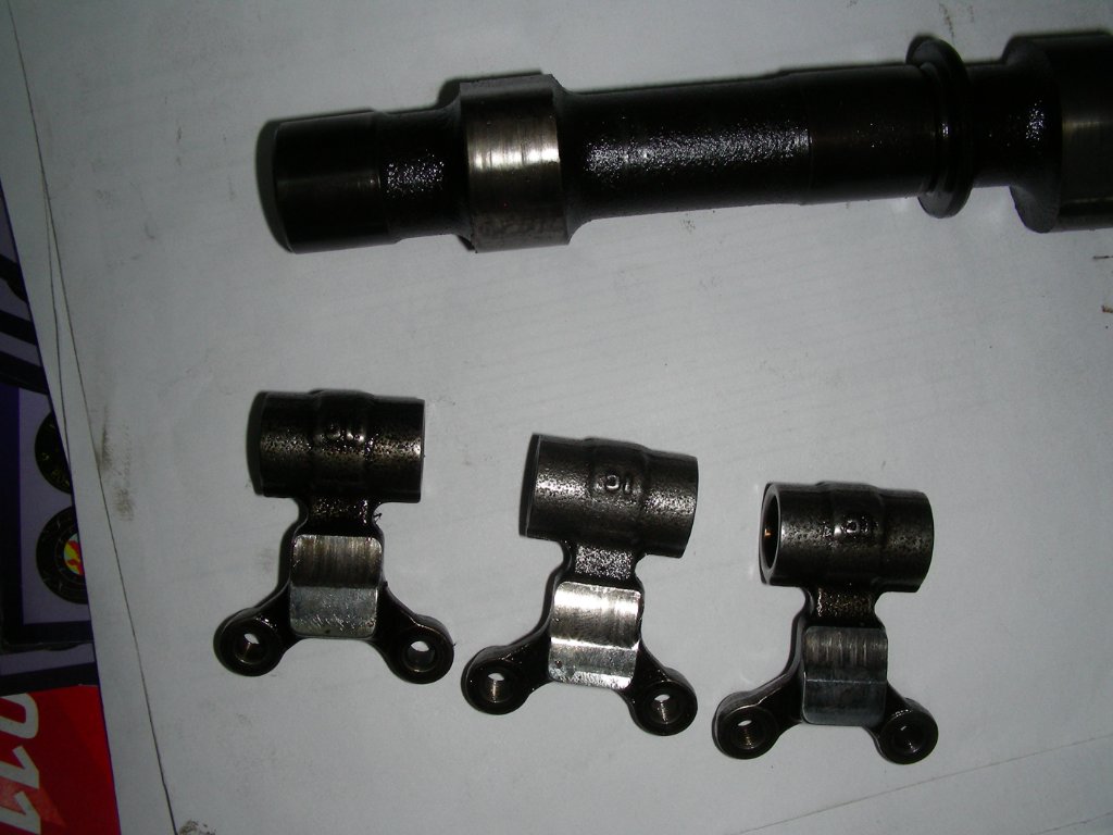

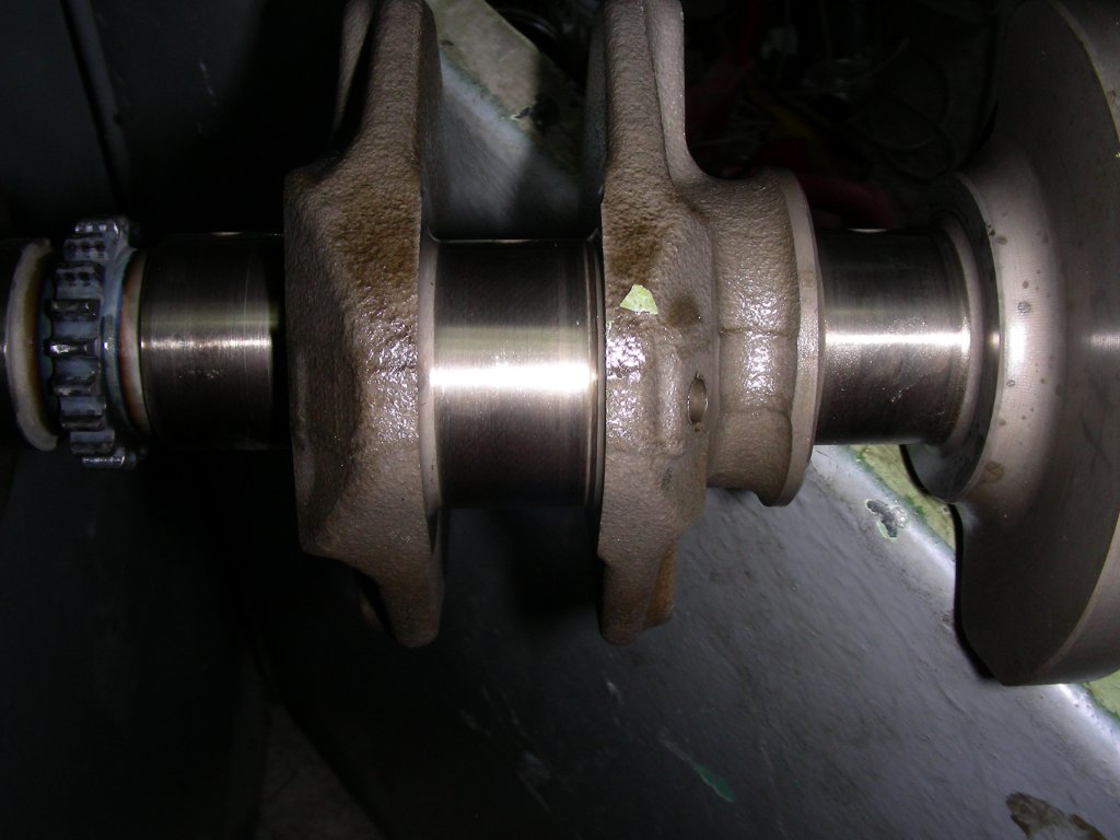

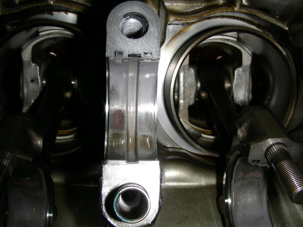

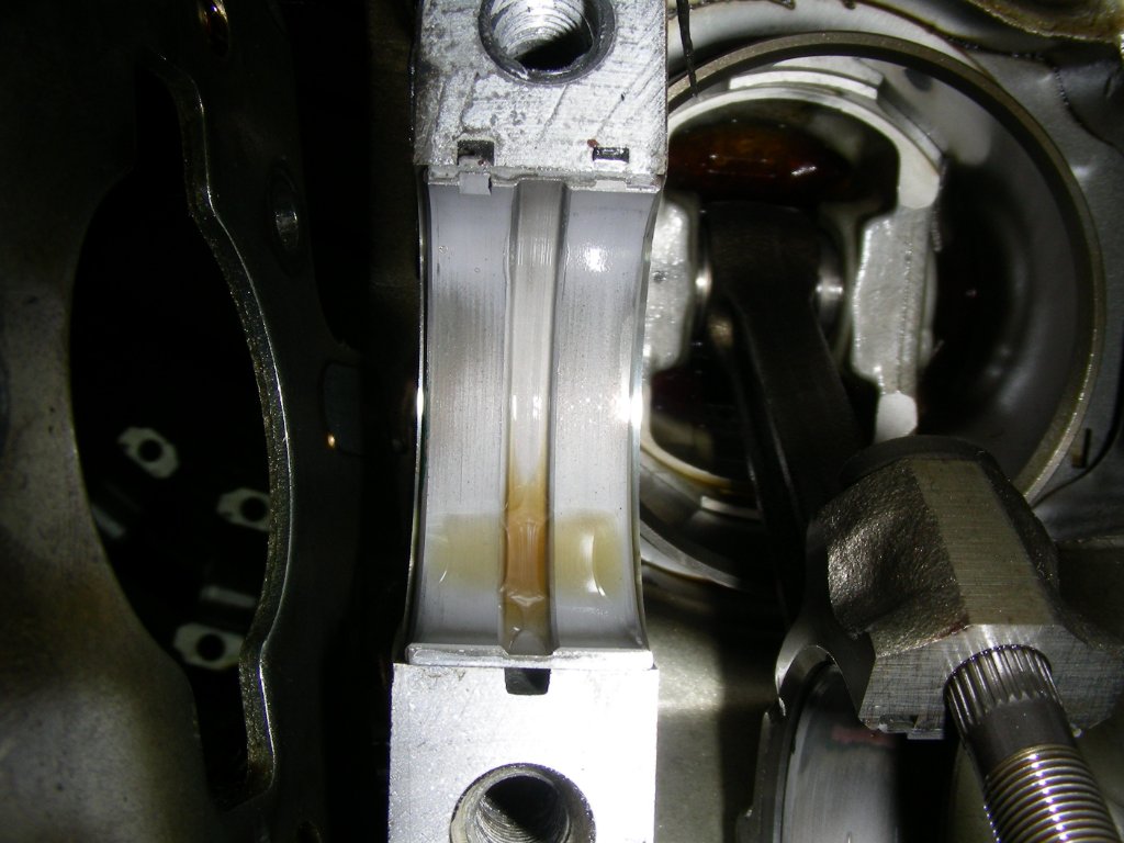

mvg писал(а): ↑30 июн 2021, 05:01 ГРМ, ИМХО, в наибольшей степени подвержен износу при низких температурах. Значит проще выявить декларируемую "беЗизность металов" за не шибко дорого.
Согласен. И не только при низких температурах, при отсутствии мозгов тоже..
Кавасаки, из картера вылили 70мл масла, колено вкладыши сами смотрите, рокеры и распред трупы.
"беЗизность металов" -----Безызносность :class фраза придуманная Гаркуновым, на самом деле...не соответствует действительности.
