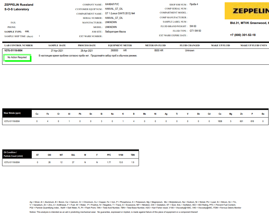

GT 1 5W-50 отработка с Lexus GX 460 4.6L после 8500 км
Масло: GT oil GT1 5w-50 (SM, A3/B4, 229.3)
Автомобиль: Lexus GX 460 2012г.в., АКПП
Двигатель: 4,6, 296.0 л.с.
Наличие чип-тюнинга: нет
Общий пробег на одометре на момент слива масла: 248500 км
Пробег на масле: 8500км
Моточасы: 300ч.
Израсходованное топливо: ср.расход - 18.5л/100км
Объем заливаемого масла: 6.5л
Доливки масла: 0,5 литра.
Срок эксплуатации: 9 месяцев
Период эксплуатации: 20.08.2020 - 20.04.2021
Автозапуск: не использовался
Предпусковые подогревы: нет
Топливо: Lukoil 95-5
Режимы: 80% город , 20% трасса.
Фильтр масляный: Mann
Фильтр воздушный: Mann
Отбор масла: через щуп
Что было до этого масла: GT 1 5W-50 (10000км.)
Топливные присадки: нет
анализ прислал edber@bk.ru
оригинальный бланк
что-то странный анализ, как-то не сочетаются металлы износа с одной стороны и убитое в ноль масло с другой стороны, где даже 50-ка почти стала 30-кой, чуть не хватило до 12,5 сСт

Ужас ,снова от GT OIL

300 м/ч в пробках , с топливом 1, 7 .. Нормально так его пытались "убить ".И неубили в конец вроде. Нет?.. Зимой катали. А регион какой?
