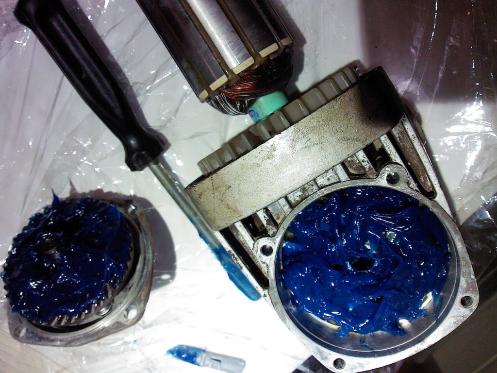

надеюсь , вместо литола, который там проработал 9 лет, я правильную смазку заложил в редуктор болгарки

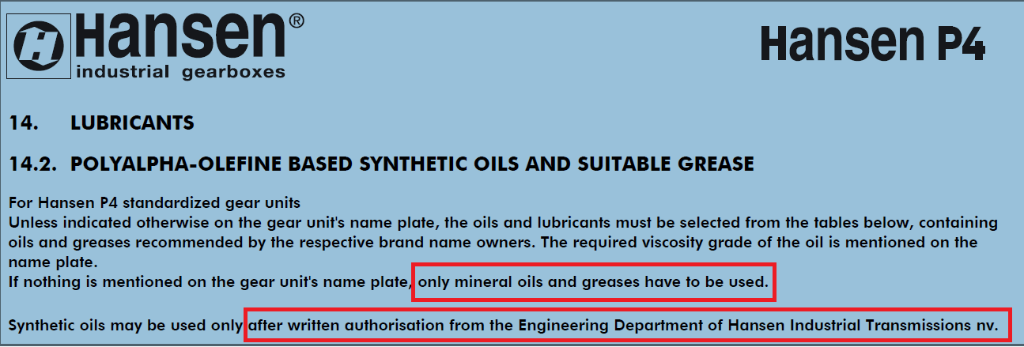

Все чаще встречаю вот такие рекомендации от производителей узлов (редукторов, коробок итд)
мол чем сразу мазать ПАО сначала у нас спросите. :oldman:

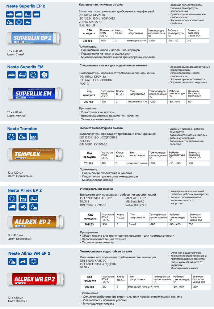

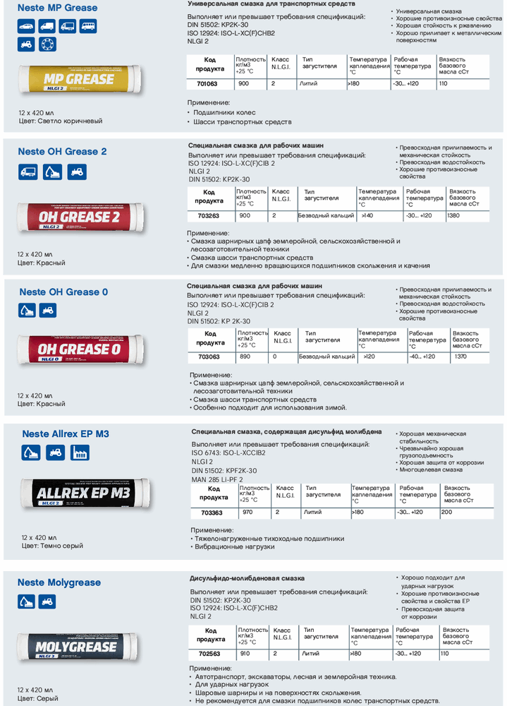

Новая брошюра по смазкам NESTE
