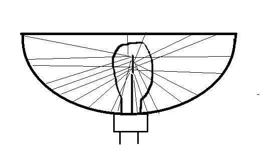

GReY писал(а): ↑29 июл 2024, 20:41 Есть проюблема с дальним в одной фаре (рефлектор, пруль, почему-то затемнение прямо по курсу)
Объясняю на пальцах - на схеме стеклянная колба галогеновой лампы. На диодной палке с теплорассеивателем где диоды стоят перпендикулярно рефлектору в нижнюю область свет не попадает, дифракция тут ничем не поможет.
Тем более непонятно как фрмируется стг на рефлеторах.
Если в линзе маленький рефлектор и шторка отсекает лишнее и без разницы что диод что галоген, без разницы - отличите только в яркости и правильности распределения света и "размытой" границе для подстветки знаков. То в рефлекторе как формируется стг хз, точнее как попало из-за толщины палки диода, и перекрытия ракурса рассеивания света от диодов палкой-теплораспределителя.
